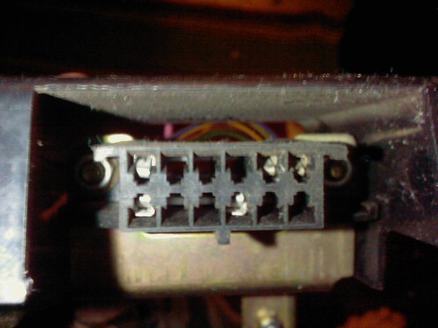

а и еще попа в том,что проводка бу и сервисного разъема нет на ней. Походу кто-то его откусил. Как он хоть выглядит?
#7
Отправлено 02 February 2009 - 15:31
Так сервисный разъём у них на блоке релюх инжа, ставится под полкой, в ногах переднего пассажира. Разъём выглядит вот так:
