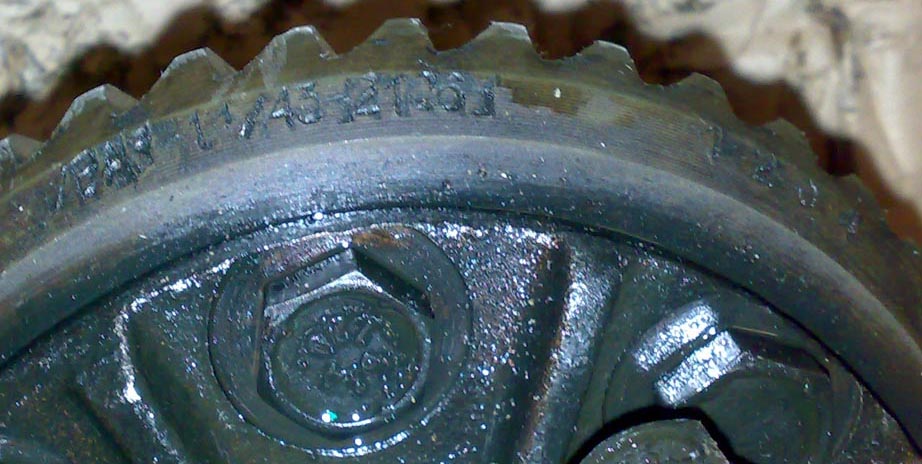

Воспользуюсь данной темой.Думаю автор будет не пртив.
Помогите опознать редуктор.Или если это по фото невозможно подскажите сколько на каком должно быть зубьев
На фото видно надпись 1/43 не главная ли это пара(01)? смущают дальнейшие цифры вроде как 2106.
Редуктор снятый лежит в гараже возможности поставить на машину и считать обороты нет

#6 ИЛЮХИН
ИЛЮХИН
    Троечник
  • 152 сообщений
  • Город:ОДИНЦОВО
  • Интересы:АВТО
  • Авто:ВАЗ 2103, БМВ Е36
Отправлено 01 February 2009 - 13:10
там выбито 11/43, т.е. это главная пара 3,9 и 2106 редуктор!

#7 VAD
VAD
  • 22 сообщений
  • Город:г.Волжский
  • Авто:ВАЗ 21074
Отправлено 01 February 2009 - 14:04
спасибо
в гараже еще один валяется нада глянуть
