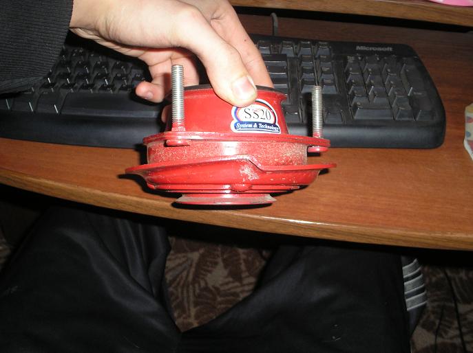

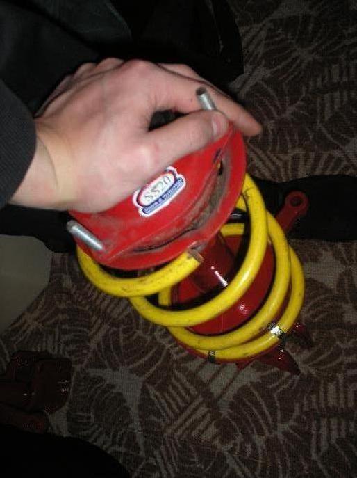

Парни помогите советом плз. У меня опоры сс20 спорт, красные. У них верхние чашки тип как одно целое с опорой. Пружина резана у меня ставлю резанным витком вверх естессно) Когда опускаешь машину, то виток соскальзывает прямо в чашку кузова, как ни старался соскакивает и всё.... У них эти тарелки в опорах левые блин (((( Чтоб подвязать опору пилить не хочу) Может есть вариант установить всё равно стоковую чашку тогда поверх тарелки у сс20 ? Кто то тут писал что подвязывал к опоре этой, потом опору на помойку отнёс.... происходит типо того что на фотке...
Сообщение отредактировал Leks: 23 January 2009 - 19:59
#15 LIS!!!
Отправлено 23 January 2009 - 20:11
СС20 нельзя подвязывать!
У них другая система работы...
продай сс20 кому нить кто не пилит пруижны,а сам купи асоми(лучше) или сэви(бюджетнее) и все сделай как описано выше.и. будет все хорошо.

#17 2bad4u
2bad4u
    наглая сволочъ
  • 5860 сообщений
  • Авто:отсутствует...
Отправлено 11 March 2009 - 16:11
кто сталкнется с СС20- сварка уголков решает.
#18 085xx
085xx
  • 100 сообщений
  • Город:Ро100в н/Д
  • Авто:21124
Отправлено 13 March 2009 - 16:27
на днях столкнулся,и правда решила))
