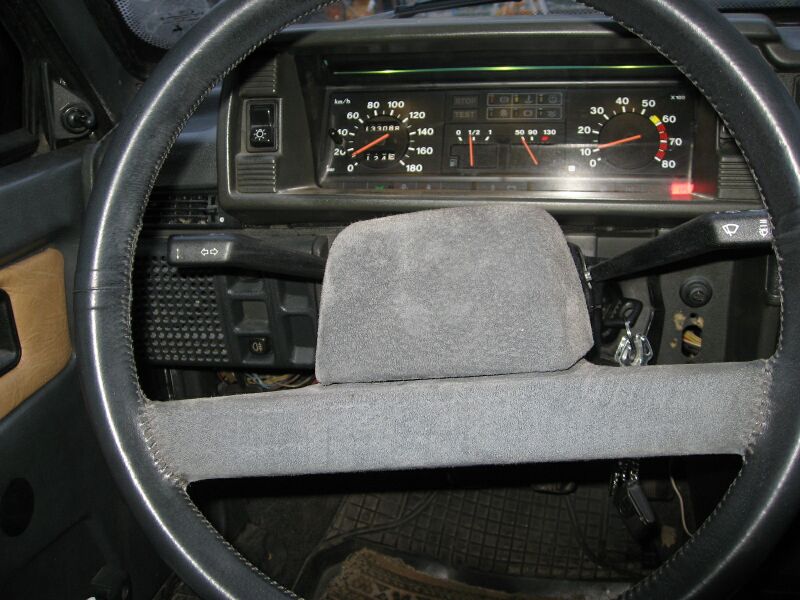

А сам обтянул. Долго возился правда... В центре замша, на ободе кожа. Перед обтяжкой кожу отмачиваем в кипятке и тянем что есть силы)))
