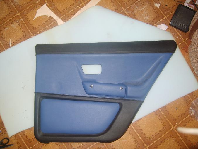

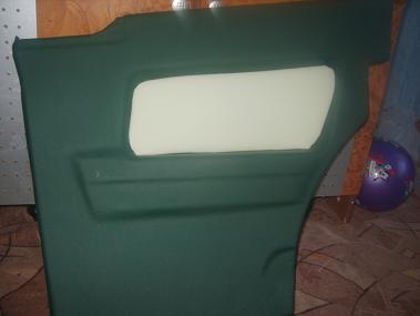

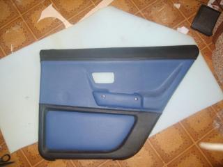

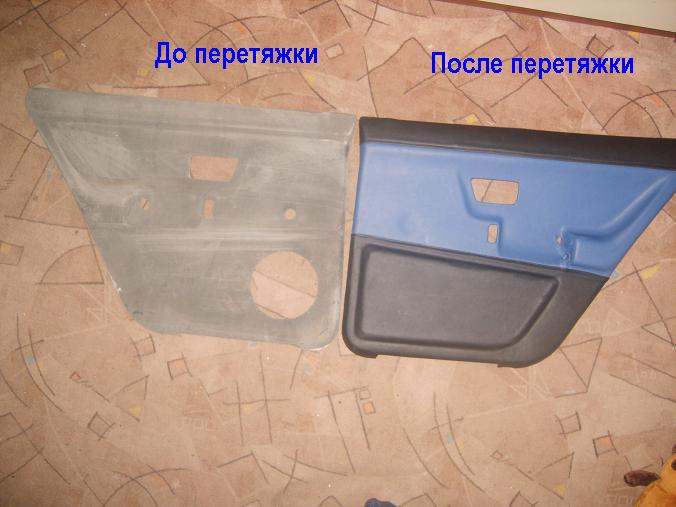

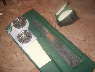

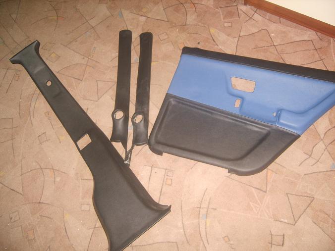

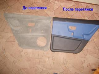

Почти все правильно написал но если детали сложные то выкройки нужны а сиденья я попоже выложу и выкройки к ним тоже.Щас просто файл выдает ошибку.А так впринципе многое зависит от матерьяла которым перетягиваешь бывает работа сделана хорошо а матерьел визуально весь вид портит.______S8001672.JPG ______S8001666.JPG ______S8001664.JPG ______S8001560.JPG

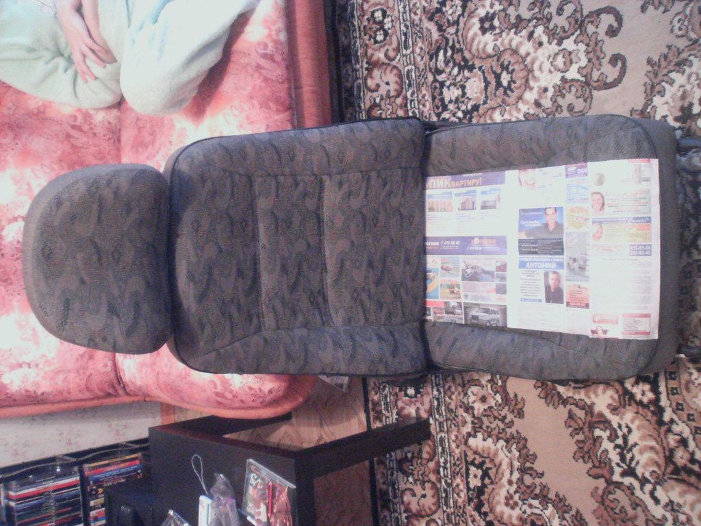

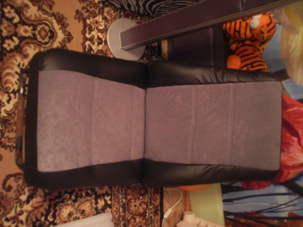

выкройки делал сам.... береш газетки или кальку, прикладываеш к сидушке и рисуешь что хочеш видеть. потом выризаеш прибовляя примерно сантим на на шов. яделал так весь салон. на фотке перетянул немного чехол, поэтому кривовато смотрится. потом было все исправлено

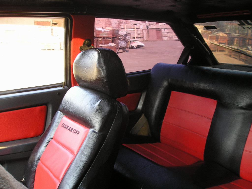

Свою первую 08 пробовал обшивать сам. Использовал винилискожу. Ошибка в том, что та часть которая под задом, зимой холодная(не было подогрева сидений ), я летом нагревается так, что прикоснуться невозможно. Лучше комбинируй с какой нибудь тканью. на фото к качеству отделки прошу не придираться, это был мой первый эксперимент.

Вот у тебя фотки выложены с обтянутыми картами дверей зубилы...расскажи пожалуйста технологию поподробнее?? Тож хочу в 9ке обтянуть...со швами не вариант вообще....
