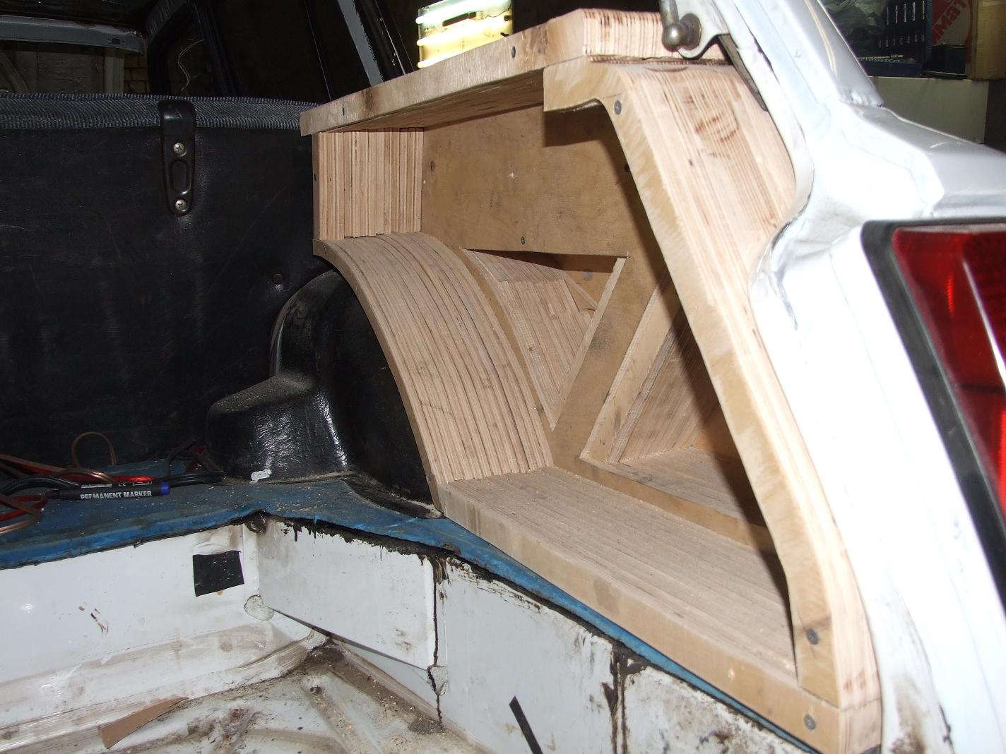

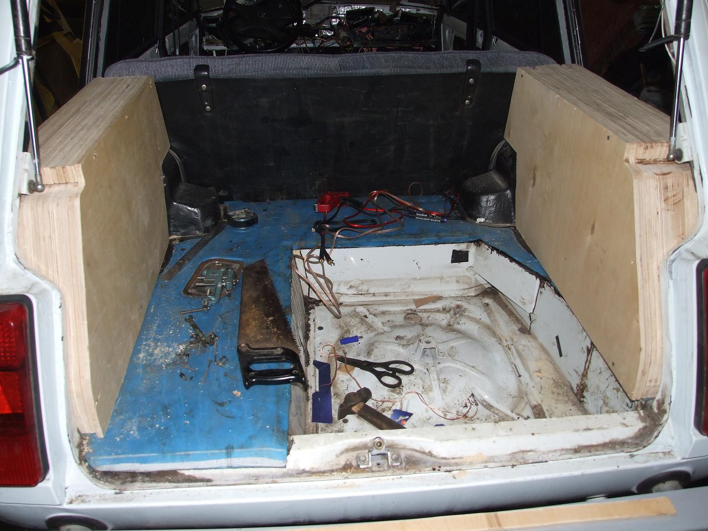

Хотелось бы что-то подглядеть, что то предложить. Есть свой готовый вариант, фоты выложу обязательно.

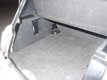

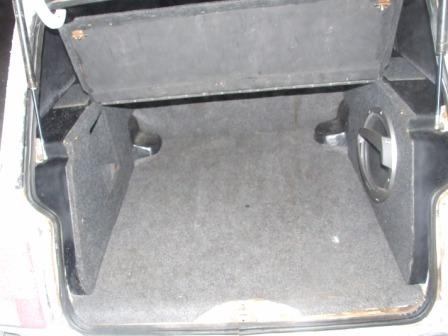

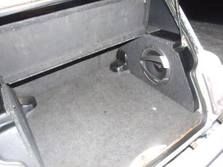

Спец сходил на улицу сфоткал. Сорри за грязь. Сама идея понятна.
В разработке врезать фазик для большей отдачи, благо ящик позволяет.

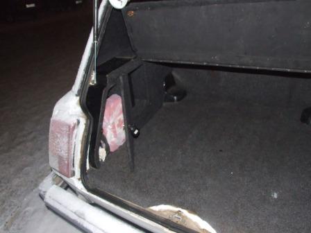

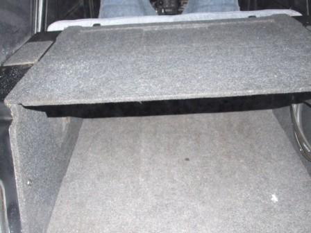

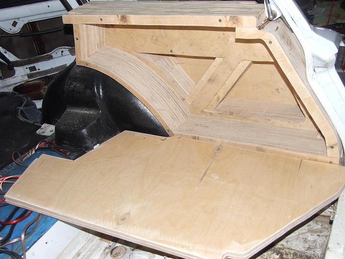

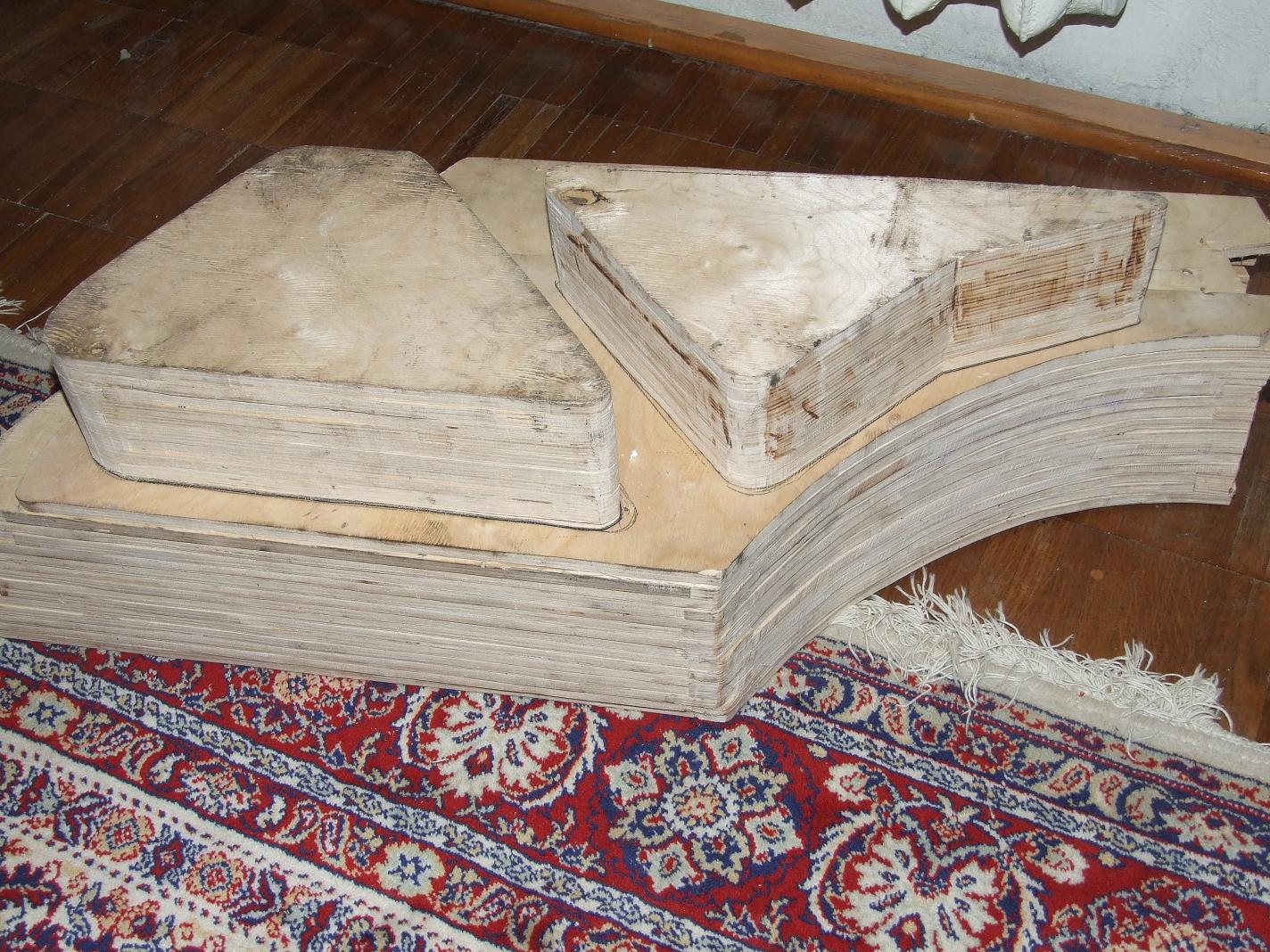

Петли крепил снаружи, типа рояльные, срезав под неё один слой шпона. Бардачёк ещё есть в конце, после отдела с усём. Правда открывается кверху и только при сложенном сидении, ну типа нычки от жены(резинки, смазка) Корпус лепил с нуля, без верхней пластиковой панели. Ящик саба набирал из полосок 20-25мм, клеил эпоксидкой. Когда ящик был готов, промазал изнутри шовной мастикой строительной.(друзья поделились) Она типа резины становится когда застывает. Потом ещё слой герлена изнутри. Если честно, то я объём приблизительно только знаю, не мерил. Там бю перегородку вырезать в нише, чтобы не два маленьких объёмчика,а один. Тогда будет возможность воткнуть солидную магнитную систему.
С полкой я лажанулся чуток. Хотел сделать пополам, но не учёл что при складывании упрётся в петли крышки багажника.Пришлось укоротить. При закрытой крышке багажника можно посмотреть что внутри скраю. Вообщем надо делать не 50/50 а 70/30 или 60/40 или вообще из трёх частей. Крепёж простой. Берём самые простые дверные петли, чтобы половинились, ось по диаметру с родными осями. Откручиваешь с боковых пластмассовых стоек держатели-петли они на саморезах и крутишь на новые ящики. А чтобы полка не прыгала. К полке снизу шпингалетики маленькие прикручиваешь, а к ящикам уголки. Вот впринципе и всё.

Конечно съёмная.Если бы было два авто в семье, то я бы немного по другому сделал. А так автомобиль не только для покатушек, но я для семейных назначений. Что-то куда-то перевезти. На природу съездить.
Кто нито скажет как моно объём померить, не заливая воды. Чёто я побаиваюсь, не поведёт ли фанеру, вдруг не везде пропиталась.
Если интересно в деталях полка и ящики, могу со всех ракурсов пощёлкать, все мелочи. А так же подиумы в дверях и на стойках. Нать домой тащить стойки да тянуть в чёрный цвет, а то беж не смотрится.

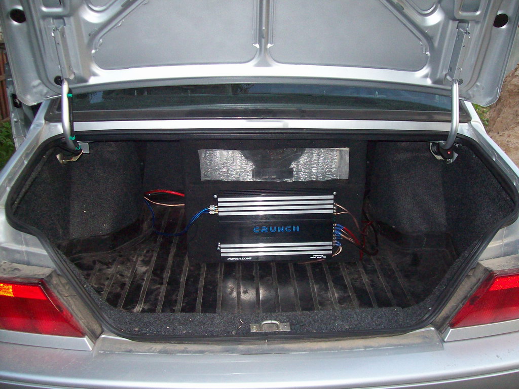

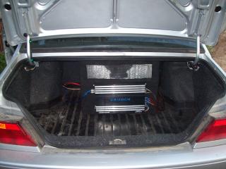

У меня оформлен вот так вот.Делаю сам под заказ!
Кондер 1 фарад.
Блины Инфинити.
Два саба JBL 12"
Два усилителя,Lanzar 4-канальный 1000w,Кранч 4-х канальный 800w.
Тяжелый короб Во весь багажник из фанеры и только из неё делаю 15"
Вибро-шумоизоляция багажника,арок и крыльев
Вот фоты ценяйте.

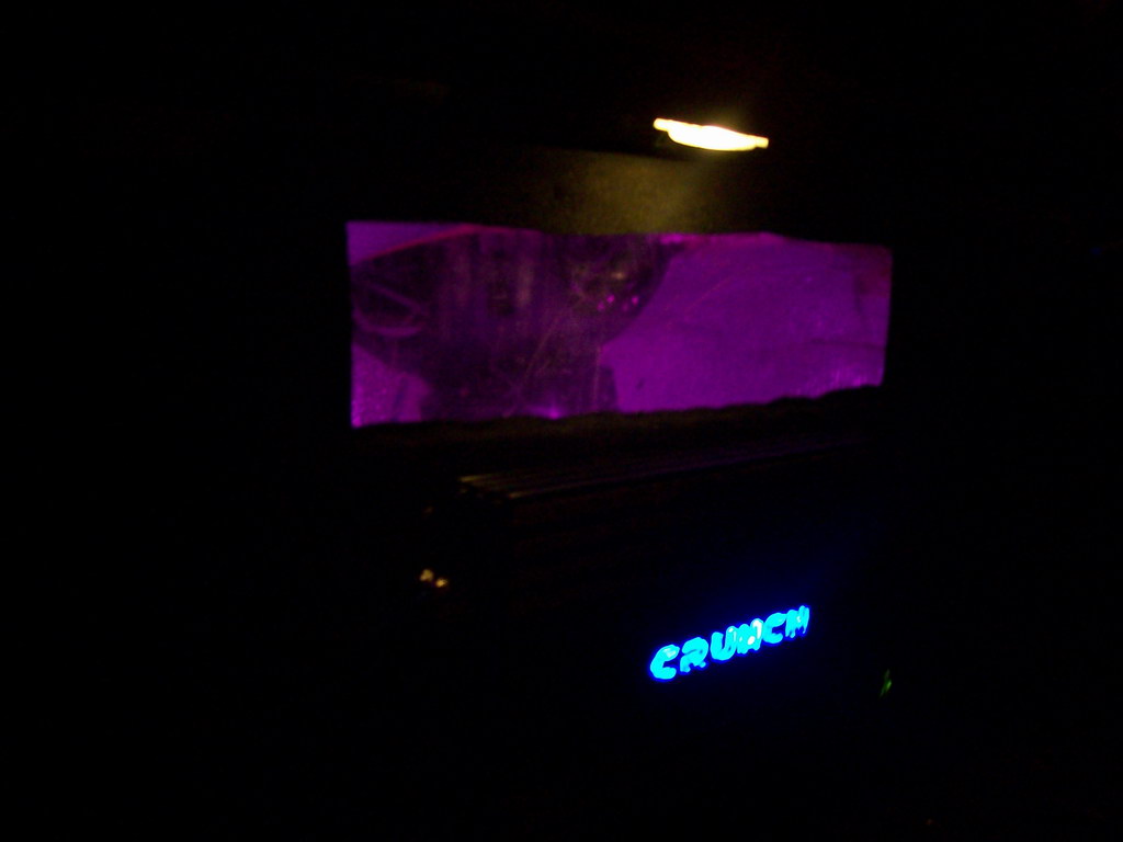

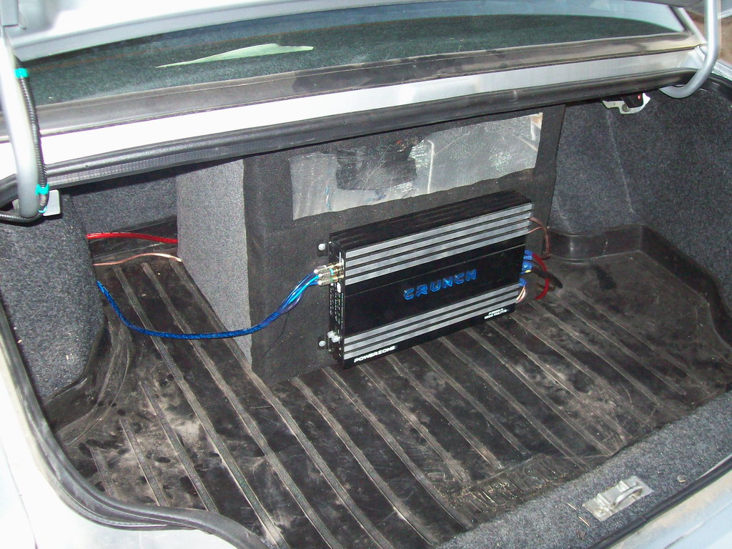

Вот но днях собрал себе ящик и оформил вот так)))))))

Сань, надо было короб делать во всю ширину багажника, провода прятать, усилок под оргстекло, у меня там в гараже стоит)))!!!
Куда саб то качает в салон, и че там за фиолетовая подсветка то???

Саб качает в салон на улице его практически не слыхать, зато в машине долбит от души))) подсветочка неонавая пластмассовом корпусе... не стал брать стеклянную обоялся что лопнит стекло... подсветка включается когда открываю богажник)))))
