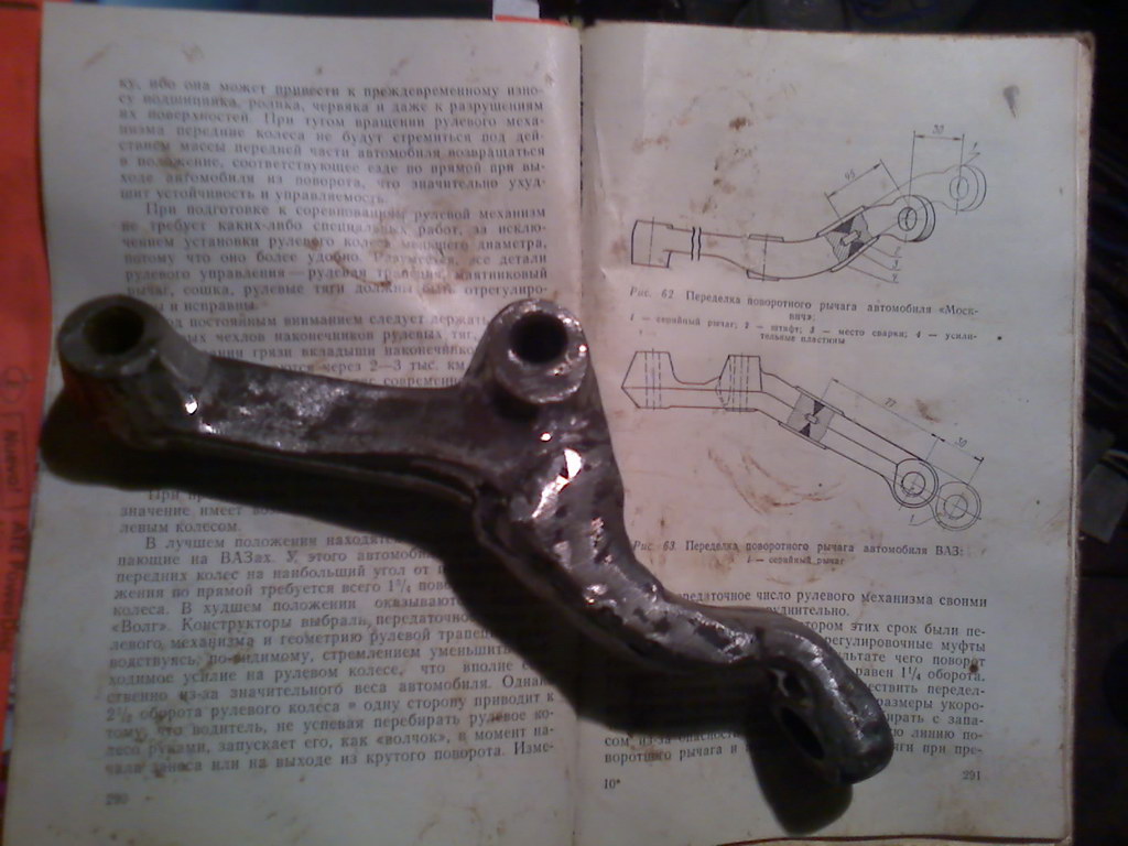

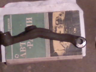

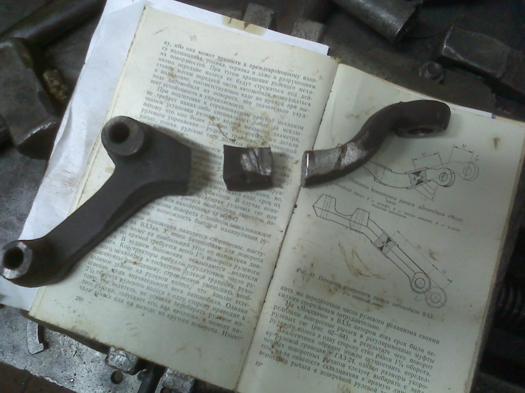

Укорачивать надо на 30мм, взято из книги "Авто ралли" 79г
Количество оборотов руля из центрального положения в крайнее = 1целый1/4 оборота руля

Ну там же не просто отрезал приварил wink.gif шплинтуешь, завариваешь, усиляешь пластинами.
