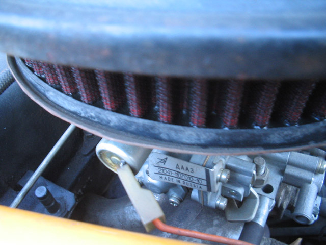

Лично у меня стоит вот это )))))))))))

Это от Москвича 41.и насколько он эконом?

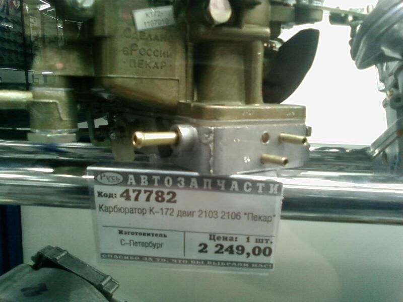

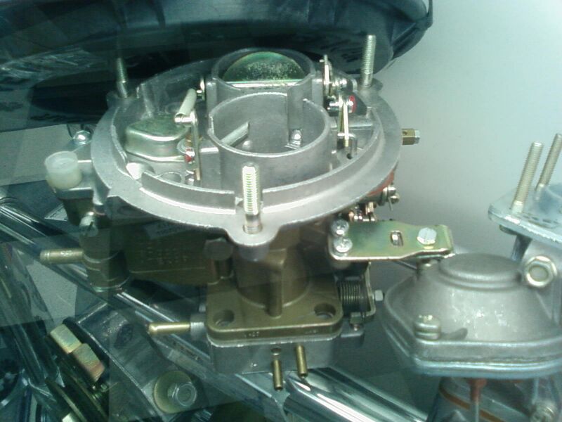

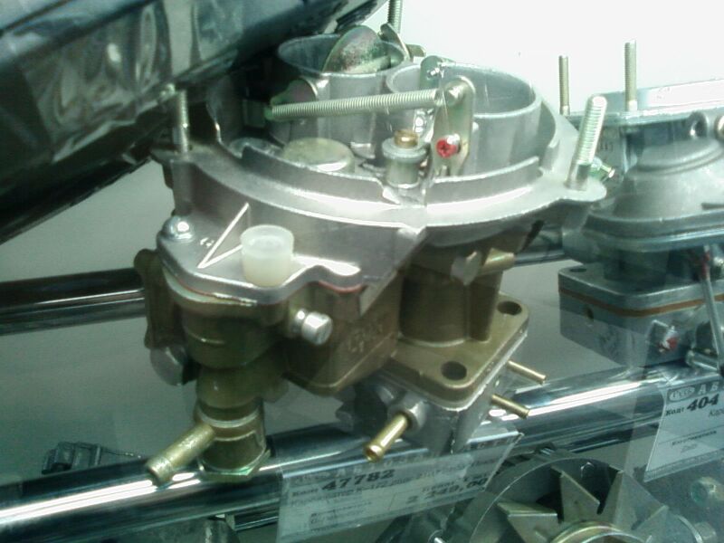

По поводу Пекара: 63.jpg SP_A0865.jpg SP_A0866.jpg - лежит в "Руси" на Варшавке в комплекте с фильтром, там я и узнал о его существовании две недели назад cool.gif Если кто такой юзал - поделитесь впечатлениями

ЭТО ВАРИАНТ НЕ ЭКОНОМ А АХТУНГ )))))))))))))
