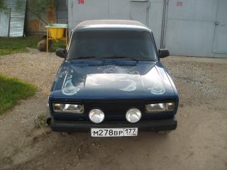

ВАЗ 2105

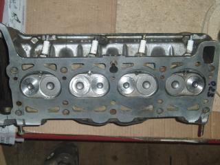

1. Двигатель
- 1.7л на базе 213го блока 180 л.с.;
- клапана FORD 40х34 + увеличенные каналы;
- камера сгорания по 40 см. куб;
- кованые поршни;
- степень сжатия 7.5;
- коленвал 2103;
- распредвал 2101;
- установлен датчик фаз;
- форсунки SAAB turbo;
- установлен механический нагнетатель TOYOTA CROWN MARK 2;
- интеркулер MITSUBISHI PAJERO;
- облегченный маховик;
- однорядная цепь + шестерёнчатый башмак натяжителя;
- выпуск сварен на 51й трубе;
- контроллер 5.1.61 январь;
- радиатор 2123;
- стартер 2123;
- масляный радиатор BMW E-30;
- 4я опора двигателя ВАЗ 2112;
2. Трансмиссия
- редуктор 4.1 с блокировкой;
- коробка 5 ступенчатая с R1;
- Механизм КПП Нива-Шевроле;
3. Подвеска
- амортизаторы Bilshtain спорт;
- пружины нива с переменным витком, укороченные;
- рейка от ИЖ Ода + укороченные сошки;
- доработанные ступицы на подшипниках 2108;

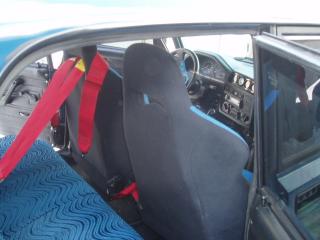

4. Салон
- рулевая колонка 2111;
- торпеда БМВ Е-30 (кожа);
- обшивки дверей перетянуты кожей;
- потолок - алькантара;
- доп. приборы: температура масла в двигателе, давление наддува воздуха, давление топлива;
- Сидения UNP Racer;
- руль ОМР ралли;
- ремни SCHROTH 4 точки;
- 3 - х. слойная шумо-вибро изоляция материалами STP;
5. Электрооборудование
- ПТФ 2110;
- Электростеклоподъемники Урал-Mabuchi(4 двери);
- Би-ксенон Il-Trade 4200K;
- генератор 2123 105А;
6. Кузов конец 2004 г. в.
- Зеркала с подогревом Политех;
- Передний бампер Zenta Style (доработанный);
- Задний бампер Zenta Style(доработанный);
- Пороги Zenta Style(доработанный);
- Ручки Rallist Style;
- аэрография на капоте - Скорпион (точная копия татуировки на плече);
7. Тормоза
- ваккуумник 2108;
- передние тормоза R17 (324mm), 4 - х поршневые суппорта Mazda RX-7;
- задние дисковые тормоза R14, суппорт ВАЗ 2112;
- гидравлический ручник;
8. Колёса
- резина "Pirelli ZERO NERO" 215/35/18 на дисках Motegi
9. Музыка
- головное устройство Alpine IVA202R;
- носитель с жестким диском Alpine HDA 5460;
- процессор Alpine PXA-H700;
- ченеджер Alpine 605;
- усилитель Dimension forte 20 vs -2 шт.;
- усилитель DD C3B;
- моноблок DD Z2HV-2шт;
- вч. динамики SS 6000;
- сч. динамики Focal utopia 4w2;
- мидбассовые динамики AD w800;
- сабвуфер ХХХ18-2шт;
- силовая проводка Stinger 0000 га., 2 га, 4 га.
- межблочный кабель Nord Ost (серебро)
- аккустичесеский кабель Klotz
- дистребьютор питания Audison
- реле переключения АКБ Stinger 200А
- предохранитель DAXX 200 А 6шт.
- аккумулятор DEKA AGM 110ач 4шт,optima
Полную историю создания сего шедевра можно посмотреть тут <a href="http://forum.lada.cc...pic.php?t=3193" target="_blank">http://forum.lada.cc....php?t=3193</a>

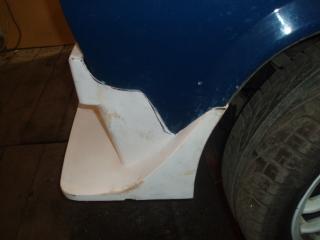

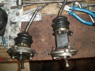

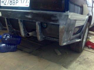

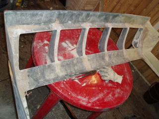

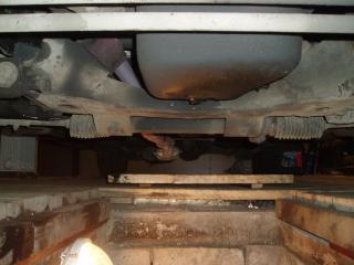

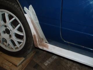

Не фоткал процесс обвеса? Как крепил итп!
#4 Rallist
Rallist
  • 478 сообщений
  • Город:Москва.Крылатское
  • Авто:ваз 2105,WV T4
Отправлено 06 November 2007 - 21:33

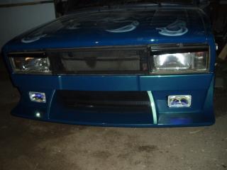

вот
Саш не вникай...он его почти полностью переделал...мы будет ставить не так.во всяком случае я на такие жертвы как Дэн не готов)) Он сам заманался переделывать! Короче не заморачивайся, поставим обвес как надо)))

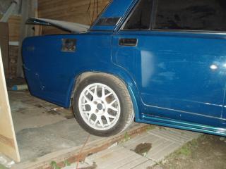

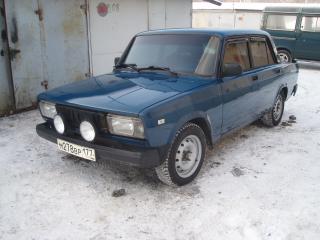

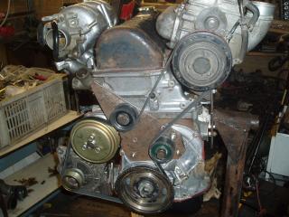

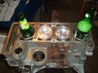

немного старых фото
