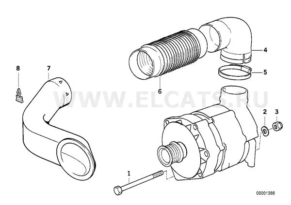

Но помимо раньше упомянутого гены, нельзя забыть и про его охлаждения

На БМВ специальный патрубок к нему прикручивается и к решетке радиатора уходит, точнее почти в тоже место где воздухозабор в фильтр идет

Цитата(patrik @ 28.8.2008, 17:54) Просмотр сообщения
huh.gif в смысле его надо поставить в хорошо обдуваемом месте что ли? как к нему подвести охлаждение?
Вот BMWшная схема охлаждения
