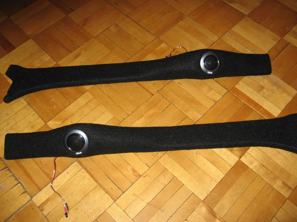

Отправлено 28 September 2007 - 07:44
первый на. ))
тут весь фототчет по работе... обтянуты стойки, тоннель между пер сиденьями, потолок..

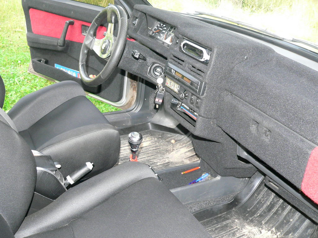

Отправлено 28 September 2007 - 07:48
Цитата(ролен @ 28.9.2007, 11:28) Просмотр сообщения
описываем сюда ваши работы по обтяжке салона
Береш карпет, клей(можно даже момент лучше бестветный) Намазываеш на поверхность даеш зачюток подсохнуть и накладываен карпет обтягиваеш, расправляеш все складочки, даеш высохнуть минут 10 и обрезаеш лишнее!( чем сложнее поверность тем больше гемороя!)

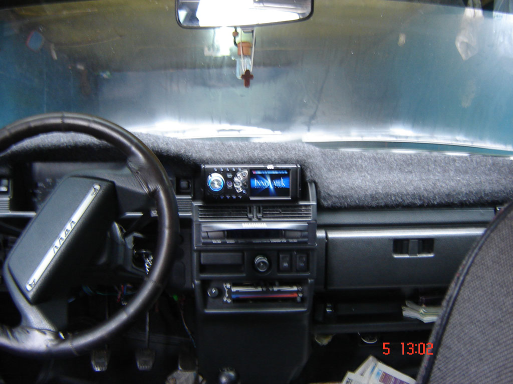

Посмотри фотку и мою тему( http://www.lada.cc/b...p?showtopic=119 ) там увидиш что обклеивал + еще полность сылон на 99 у друга!

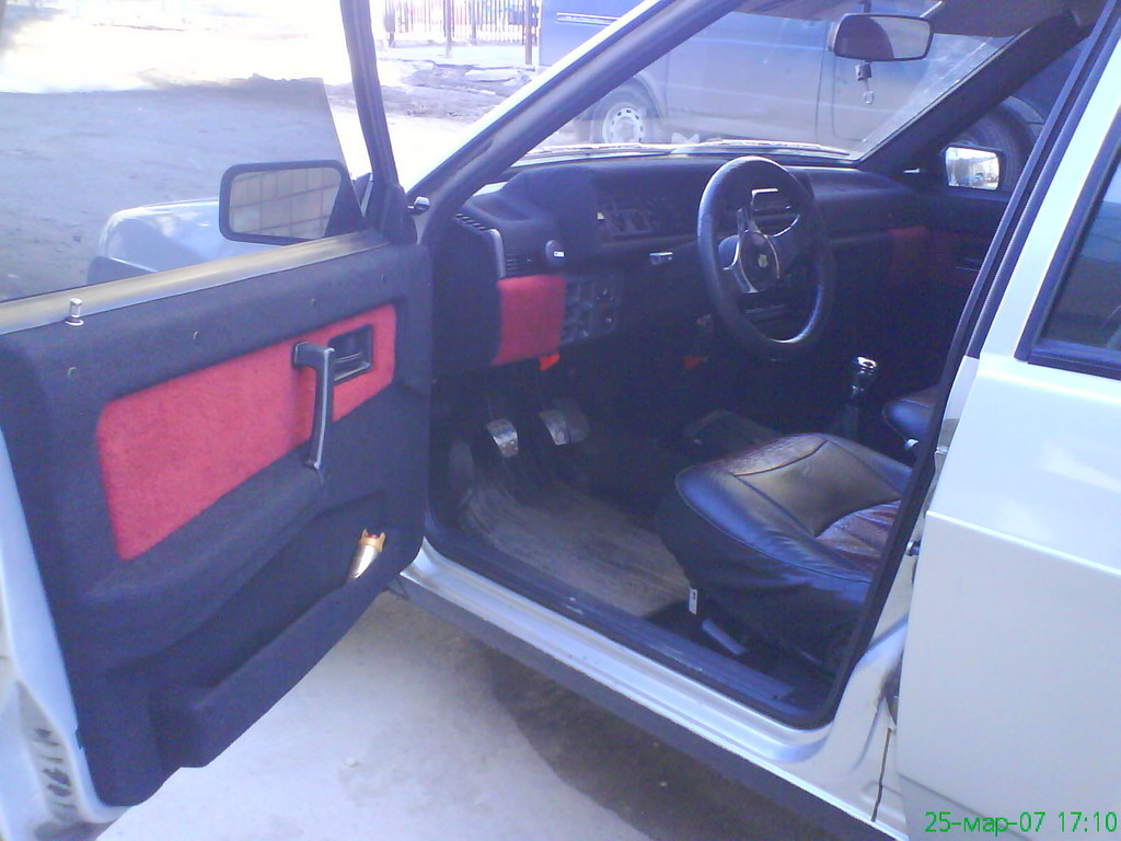

Отправлено 02 October 2007 - 19:57
Вот так обтянуто у меня...
#16 aquasky
aquasky
  • 402 сообщений
  • Город:Город дорог, СВАО
  • Авто:ВАЗ-2106
Отправлено 02 October 2007 - 19:59
