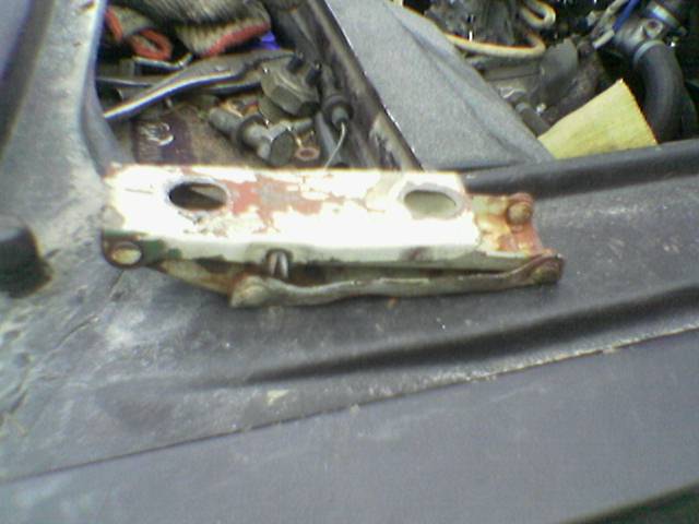

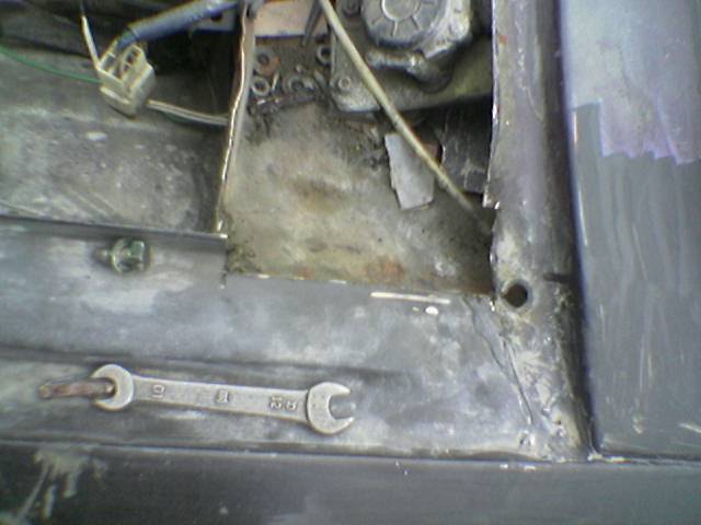

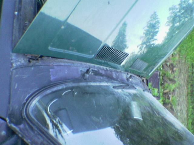

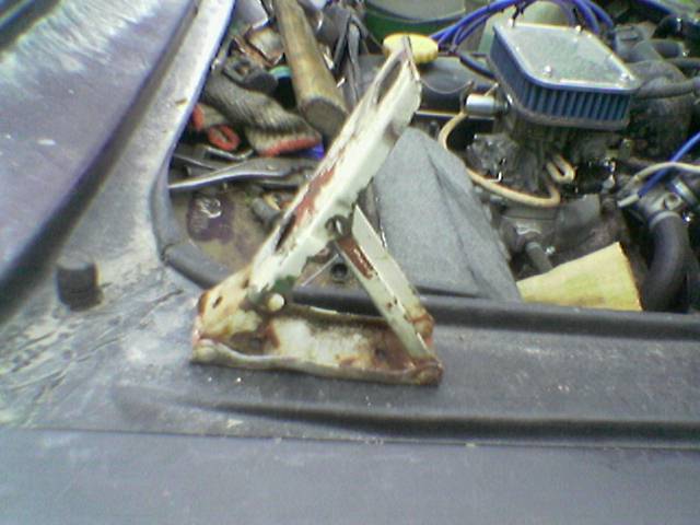

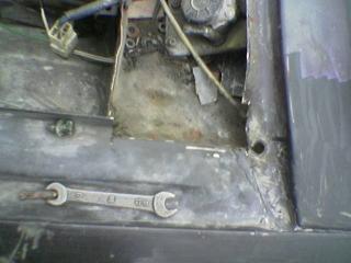

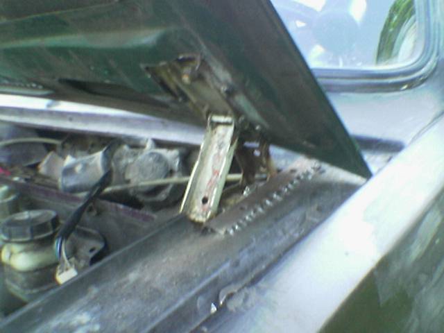

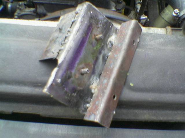

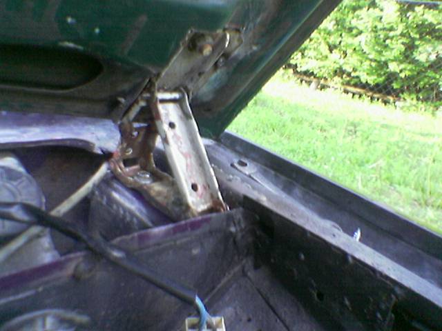

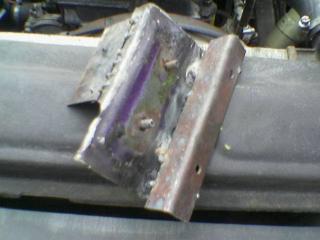

я использовал петли от капота запорожца
вырезал уголок крыла и рамки стекла
кранштейн к кузову изготовил из куска крышки бокажника 05 со шпильками
и из капота запорожца кусок со шпильками и вварил в прорезаное окно в уселители 05 капота

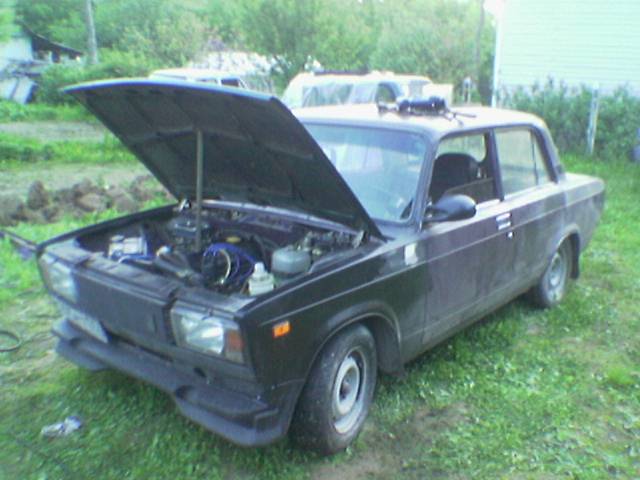

получаеться следуещее

а в открытом состоянии за счёт чего держится? подставка? наверное надо на аммортизаторах сделать.

будут газовые упоры от четверки

Себе тож так хочу зделать толька вот вопрос как можна ето все зделать не используя сварку? bn.gif ТАк как такой вещи нету в наличии!

Купи чекушку и с ней едь на стройку какую нить.. или где трубы чинят.. говоришь нать вам бутылко сделайте мне пару капель сварки ( до этого сам всё разметь как нада и приготовь!) Я так несколько раз подьезжал к строителям... у них вродь в сварке руки не кривые!

да можно тока все придеться выгибать из одного куска железа

PS можно еще усилинный держатель на капот поставить, аля спортивный как на матрешки и зубила ставят

Вот ещё вариант
Петли ставил от крышки багажника Seat

Еще ставят петли Ауди 80 но точно не помню! Просто мне сначала предлагали такой вариант!
а от кокого имено сеата??

еще можно поставить петли от калины.

T21099
"Кардоба"
Но это не важно. Можно и от Audi 80? например и т. д.
