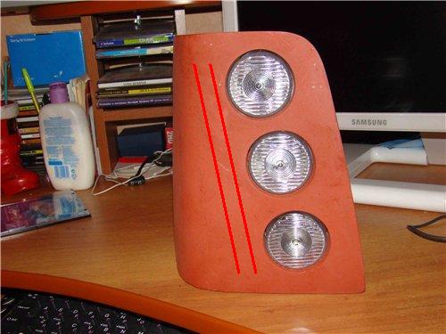

всё это конечно прикольно,но дорого wink.gif поэтому я себе сам заднюю оптику сделал laugh.gif
внутри светодиодные лампы.если интересно могу расказать как что и как wink.gifэто ещё не окончательный вариант wink.gif блин..забыл написать,что это на оку laugh.gif

я ещё не подключал wink.gif как подключу ,тогда фотки сразу выложу.да чуть не забыл wink.gif вот как можно самому всё сделать...
вынимаем старую фару,и из пены вырезаем форму и вставляем вместо неё
ножом срезаем всё лишне и подгоняем по размеру и нужному вам дизайну.определившись что вам надо и где будут стоять модули,вырезаем под них дырки и вставляем их (модули)пока не закрепляя.
тепер ЭТО снимаем с машины,вынимаем модули и начинаем наносить шпаклёвку.шпакля со стекловолокном в зелёных банках-БОДИ.после шпаклевания, вышкуриваем и получаем вот так...
главное,конечно,это дырки под модули ровно вышкурить.я для этого брал втулку картонную подходящего диамметра,на неё шкурку наклеил и вперёд laugh.gif после вышкуривания, если остались маленькие дырочки,можно пройтись финишной шпаклёвкой,покрыть грунтом и покрасить(у меня пока грунт).изнутри прикручиваем модули....

А как будут назначены модули? В смысле где какой(поворот, стоп, зх)...
ИМХО: Я бы еще установил двойную светодиодную ленту для габаритов...
Вот как то так:
А по поводу модулей: верхний-поворот, средний-зх, нижний-стоп. rolleyes.gif

один модуль будет на двухнитевую светодиодную лампу-стоп и габарит(как на копье).ну а остальные это задний ход и поворотник wink.giffosgate там где ты указал светодиоды я хочу сделать воздухозаборник laugh.gif но это уже отдельный разговор..... wink.gif

ты не видел в продаже светодиодных лапм..???цоколь там как у обычной лампы,а вот вместо стекла-12 светодиодов.так же есть они как на двухнитевых лампах-цоколь двухконтактный.

OKA-WRX, за работу респект! Просто, опнятно, креативно. Но мне кажется, для твоих фар лучше сделать отдельную тему.

интересно ! а крепится ? на саморезы?

ой...забыл написать wink.gif как такового блока не будет...он будет продолжением бампера,то есть единым целым laugh.gif щас попробую фотку подходящую нарыть...

Да по поводу крепления....оно как в стоке!!!самрезы ф топкуsmile.gif)
