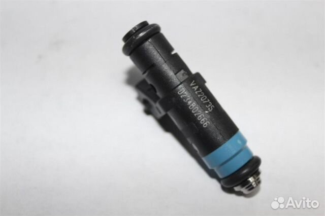

Здравствуйте подскажите что делать излагаю суть, имеется ваз 2112 124 двс 2007г, машиной владею меньше года, ездила всё хорошо, потом стал замечать что не едит она как другие её сородичи, в добавок иногда были небольшие подёргивания и после заводки первые пару сек холостой около 300 потом норм, поехал к знакомому на сервис, заменили памперс, топливный фильт, решили помыть форсунки, и оказалось что на первом цилиндре форсунка внешне отличается от остальных, поставили на стенд, она льёт больше чем остальные или так кажется на фоне 3 форсунок от бош,, но при этом машина ехала расход в норме, в городе около 7.5 литров, свечи были с одинаковым рабочим цветом, подобрали по номеру форсунку бош новую, ставим первый цилиндр свеча чёрная, стенд показал перелив, заменили в магазине на такую же, поставили вроде всё в норме, через пару дней началась такая же загагулина, заводится сек 6-8 троит через 1 мин более менее начинает работать но тресёт бошкой свеча чёрная нагар сухой, ездил на диагностику, зажигание в норме есть пропуски но свечи щас унылые стоят, подсосов воздуха нету датчики в норме ДМРВ кстати новый поставил одновременно с заменой той форсунки, полазив часа 2 диагност сказал что форсунка на 1 цилиндре льёт на холостых, под нагрузкой всё в норме, померили давление насос 3.6 все форсунки сбрасывают давление одинаково как он сказал, но это всё предыстория, у мене вопрос такой : мог ли предыдущий хозяин поставив 1 левую форсунку подправить под неё прошивку ? диагност сказал что дело точно не в ней, но тогда как получается что 1 форсунка которая переливает на стенде, норм работала будучи установленной ?, просто меня уже запарила это проблема поеду или ещё 1 новую форсу брать или ставить эту левую обратно. Подскажите кто что сможет.
левая форса оказалась сименс дека 20735
