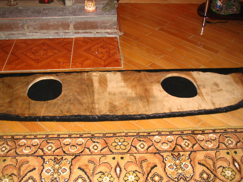

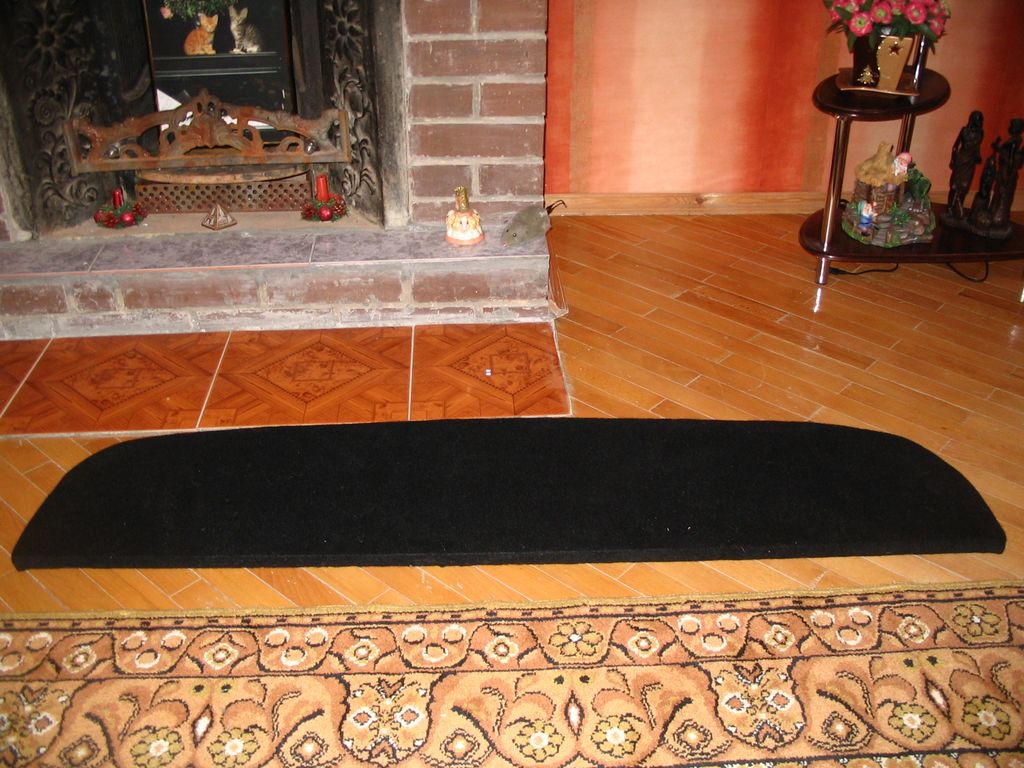

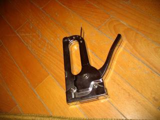

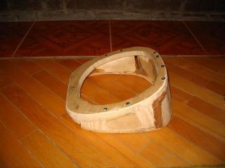

Вот решился попозорить своё заднее акустическое чудище. С подиумами.

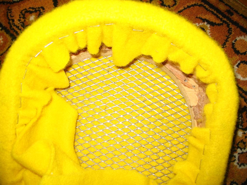

Собственно сами подиумы изготовленные по собственной технологии (без колец).
Дополнительные материалы:

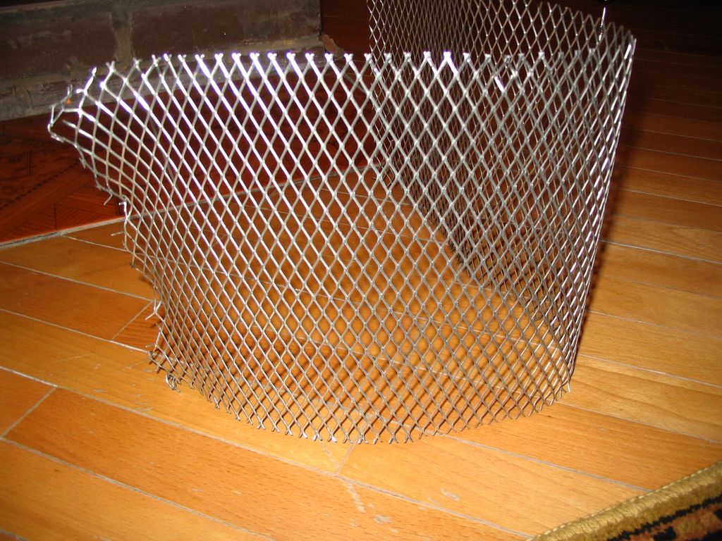

сетка алюминиевая......

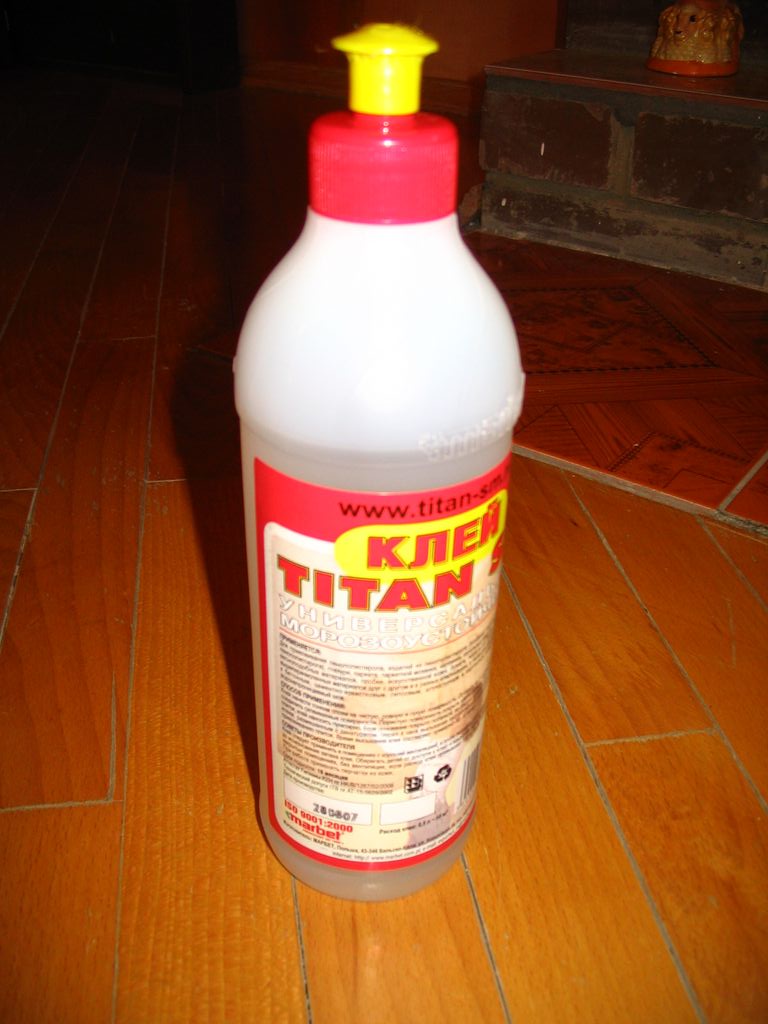

клей для карпета (ну совсем не для карпета, но подходит идеально) ......

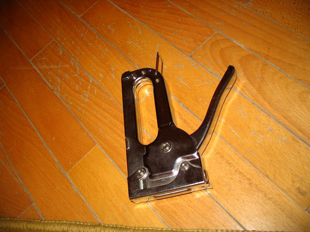

Строительный степплер со скобами 8 мм. (подкаленные скобы)....

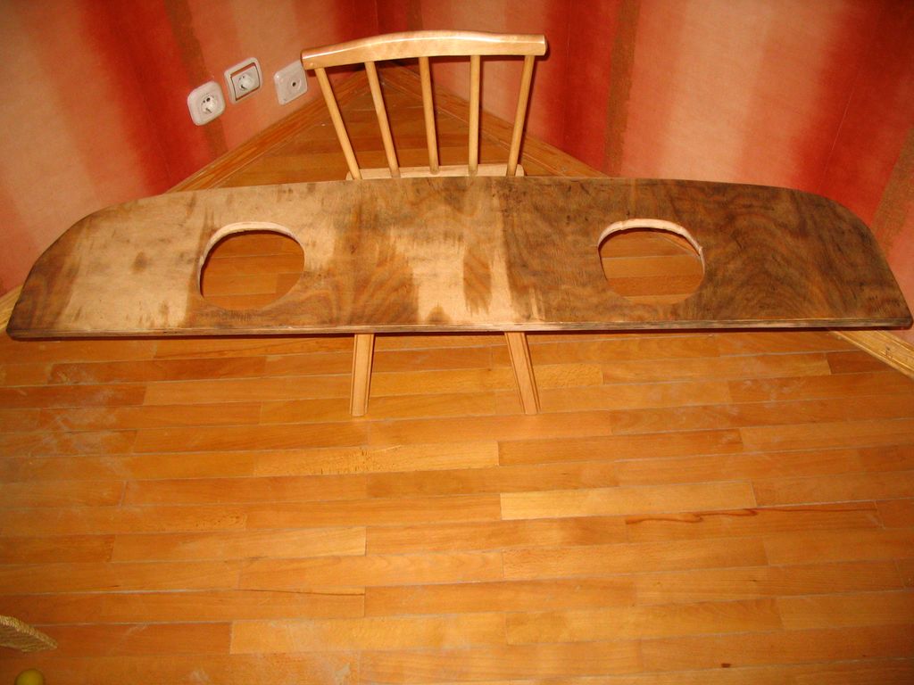

Заготовка для полки.... (Пусть промасленная, но зато изготовленная вручную)

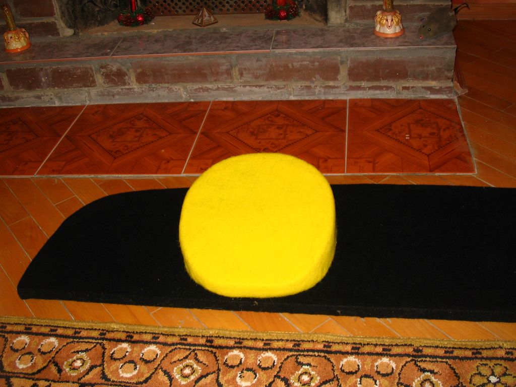

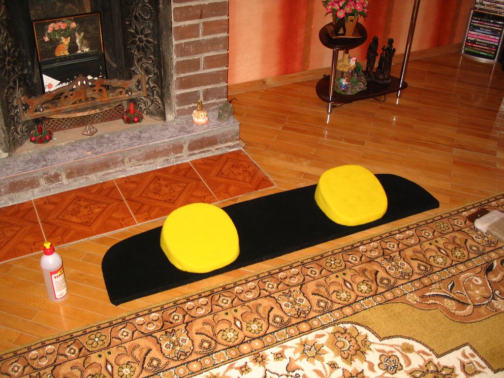

Изготовление , т.е. обтяжка самих подиумов карпетом. (пока желтым).
Заготовка полки....
Та же полка только наоборот....
Подгонка одного подиума к полке....
подгонка двух подиумов...
Крепление каждого подиума к полке-четырьмя саморезами.
Колонки JBL JTO. (упираются магнитами в газобаллон).
Изготовление подиумов обусловлено установкой газобаллонного оборудования предыдущим хозяином, и нежеланием ностоящего его демонтировать(пусть спрашивают про закись)
Инсталляция в авто позже. Пока другие дела. А пока ценяйте-засерайте. Еще не прикрутил-возможна переделка с вашей помощью.
Жду критики, так как хочу добиться абсолютно идеального результата.....

как подиумы собирал? они как я понял полностью из фанеры, нерпоще ли было бы пустоты запенить монтажной пеной?

Сочетание чёрного и жёлтого - признак психической дисфукции головного мозга

нечего не меняй,всё сделанно,судя по фото,качествено и красиво.

фанера на задней полке какой толщины, фанера на задней полке должна быть очень толстой, 20 мм рекомендованно.

если ты хочешь добится красоты оформления то вроде ниче получается.........а если тебе нужен звук(более менее качественный) то делаем следующее: подиумы на заднюю полку ненужны совершенно(звук и так без проблемм отражается от стекла), главная задача которую тебе надо решить это полностью экранировать салон от багажника......т.е передний фронт волны не в коим случае не должен встречатся с задним т.к они идут в противофазе(поэтому динамики на ладошке не дают басов вообще). про фанеру тебе прально сказали......чем толще тем лучше.......фанеру втыкай не только на полку, но и за место прегородки(между салоном и багажником).........незабудь потом пеной все щели заделать.......в идеальном варианте должно получится так что когда багажник закрываешь он аж "шипит" и "пружинит" от воздуха внутри. от магнитолы в 40вт при таком оформлении должен номер дребезжать.......проверенно! правда лапухи лучше кооаксиальные ставить..........тонкостей много......начиная от проводов заканчивая уселком........
