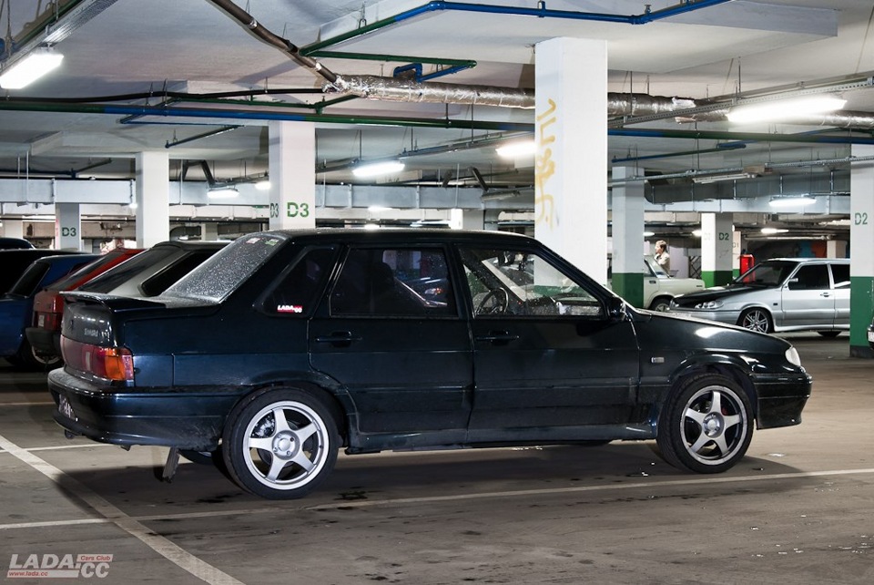

Фото 20. Вот так выглядит всё на машине.
