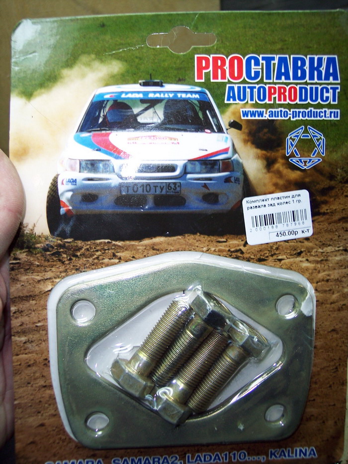

ну да... только они ещё колею чуть увеличивают.... хотя того же можно добиться и шайбами ))
