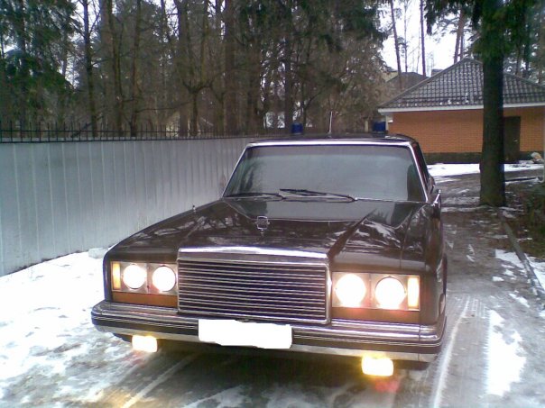

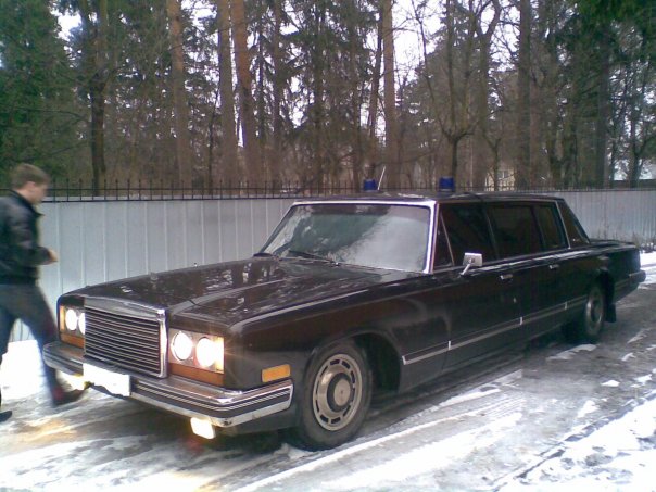

Скажу Вам парни по секрету, на нем ща кататься ооооочень страшно. Едешь ща и молишь только господа о том, чтобы он не фокусничал. В понедельник поеду на регулировку карба, а потом на диагностику автомобиля на ЗИЛ. Ну по крайней мере мы с парнями так расчитываем, а там, смотря какие дела будут. С электрикой там поооолная *опа ) Работы еще ой ой ой.
P. S. На автоэкзотику буду пробовать с ним, потом дай бог фильмы, свадьбы...

ОТКУДА там маяки и "Кавказ"?!
Как вообще его обслуживать? Только на заводе? Есть какие-то расценки или как? Что с запчастями?
