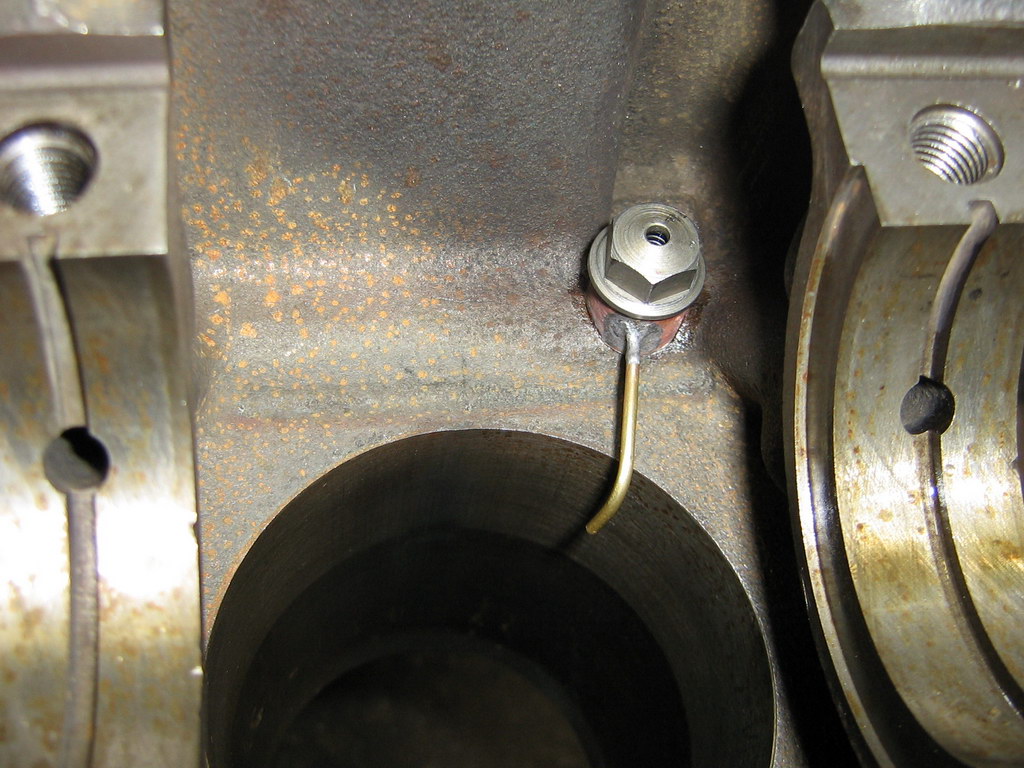

Oil_inj.JPG Вот так стоят форсунки у меня. Взяты с двига 2112. Выбран угол, при котором, масло попадает на днище поршня. Засверлены отверстия (в общем-то чугун сверлится не так-уж и сложно). Вставлены достаточно плотно, а снизу зафиксированы коренными вкладышами. Фото с мобильника sad.gif

А нет чертежа как у тебя форсунки стоял, или примерного рисунка, просто не очень понятно из фото как они установлены

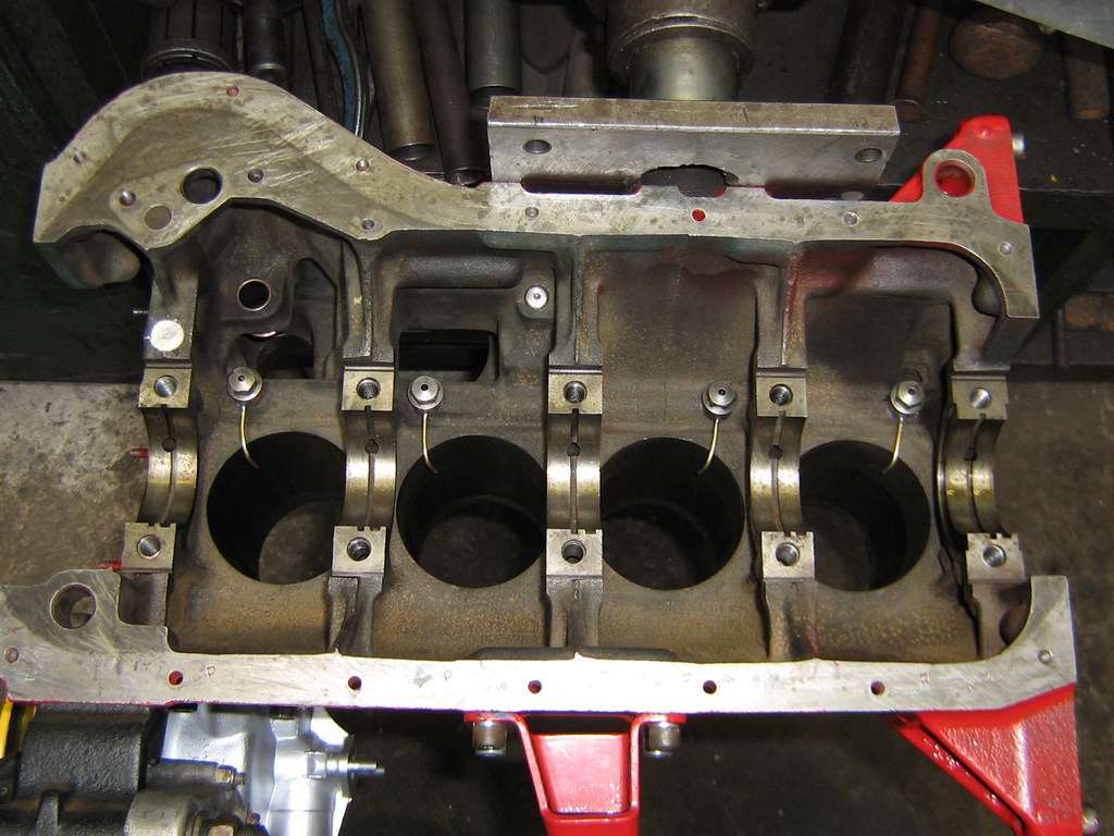

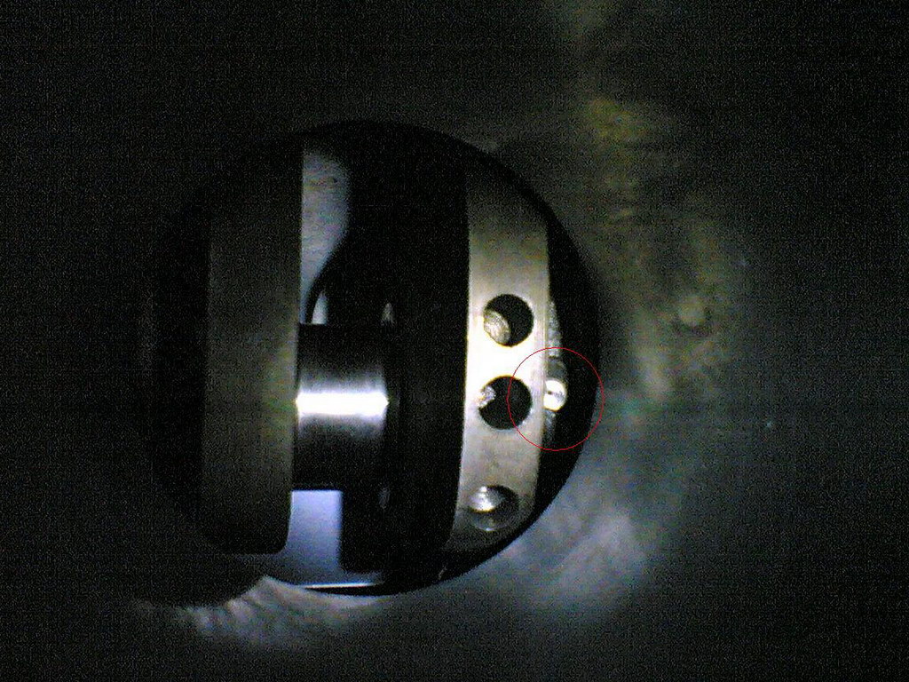

IMG_0001_1_.JPG IMG_0003_1_.JPG Глянь как я сделал
Только говорю сразу, геморно очень.

Как я понял, там струя идет прямо в поршень. А в заводских там созадется масленный туман, который позволяет более эфективно охлаждать?

Какой туман? Везде бъет струя. Поставь руку под струю из под крана, и под распылитель. Сам поймеш что лучше охлаждает.

Значит все таки можно сделать отверстия в масленных каналах с направлением в поршень? тем более что я могу посмотреть мотор с такими отверстиями и полуторным насосам, на предмет давления на малых и средних оборотах.
