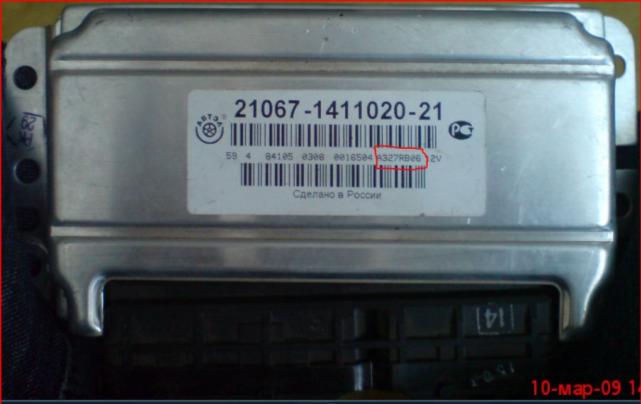

#56 Алексей203
Алексей203
  • 1103 сообщений
  • Город:Ульяновск
  • Авто:2112,21134
Отправлено 27 May 2009 - 17:35
Цитата(Hooligan658 @ 25.5.2009, 1:12) <{POST_SNAPBACK}>
Алексей203
У меня как раз машина августовская(( а какие бывают тогда разновидности ителмы?чтобы уже точно знать надо будет ли покупать новый мозг или нет!Блин тогда идея с валиком откладываетсЯ(((
Вот эти Ителмы прошиваются: I204DM53, I204DM53, I204DO57
вот эти Ителмы не прошиваются: I204DP57, I205DP57, I201CP57, I226FN11, I303DP57, I203EM36
этот номер на самом блоке увидишь,на фото красным обведено
#57 Hooligan658
Hooligan658
  • 48 сообщений
  • Авто:ваз 21144
Отправлено 27 May 2009 - 20:35
Алексей203
Большое СПАСИБО!!буду завтра смотреть
