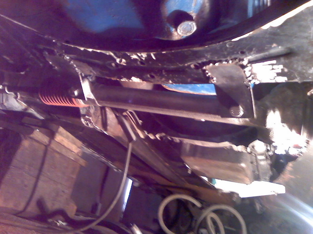

Цитата(blackboris @ 25.2.2008, 0:17) Просмотр сообщения
где и за сколько рейку взял?
на http://izh.2126.ru/forum/index.php у человека за 500р wink.gif
RULES FOR PASSENGER....
1. No screaming or crying.
2. No touching buttons or levers.
3. Hold on.
#42 MeX
MeX
  • 711 сообщений
Отправлено 25 February 2008 - 07:40
А зачем ты на рейке по краям дырку просверлил и закрепил через болт?
Там разве не нужно было продолжить резьбу? Как осуществдять схождение то?

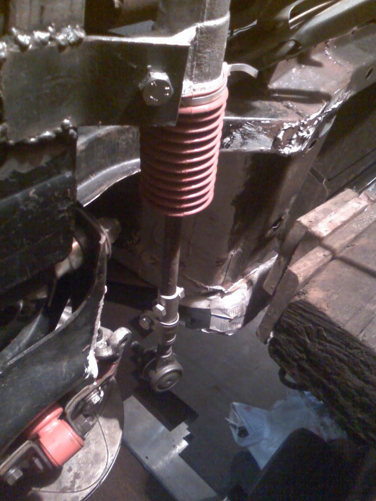

Я на фотках видел так делали.
По поводу регулировки можно сам наконечник крутить.
Я еще не опробовал, но если что-то будет не так то нарежу резьбу, я об этом задумывался, спрашивал мне сказали что так делали

Отправлено 25 February 2008 - 16:20
А ты когда на сход-развал приедешь, ты что наконечник откручивать от кулака будешь и крутить?
Игорях, ты зря так) сами тяги у рейки вращаются обычно) поэтому с регулировкой проблем быть не должно)
А блин незнал.... я думал там все не так, а руль же тогда крутится будет и при ровных к примеру колесах руль будет сикось на кось tongue.gif
чета ты не докуриваешь))) приезжай в гараж ко мне, покажу))

Отправлено 04 March 2008 - 21:48
Пластины конечно можно было бы и потолще взять. Для пущей надёжности.

сгонку крепить болтом к тяге не очень хорошо, лучше сделать 3 прорези и приварить. по кругу обваривать тоже не стоит.
