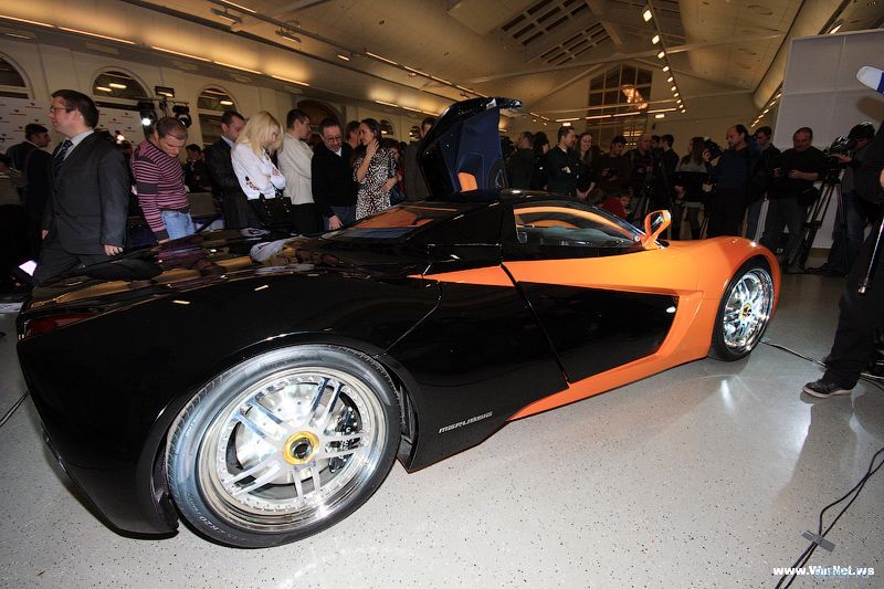

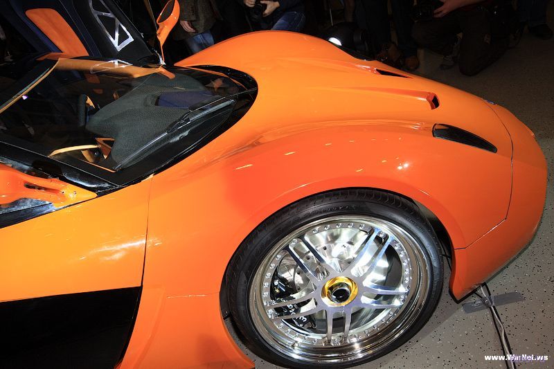

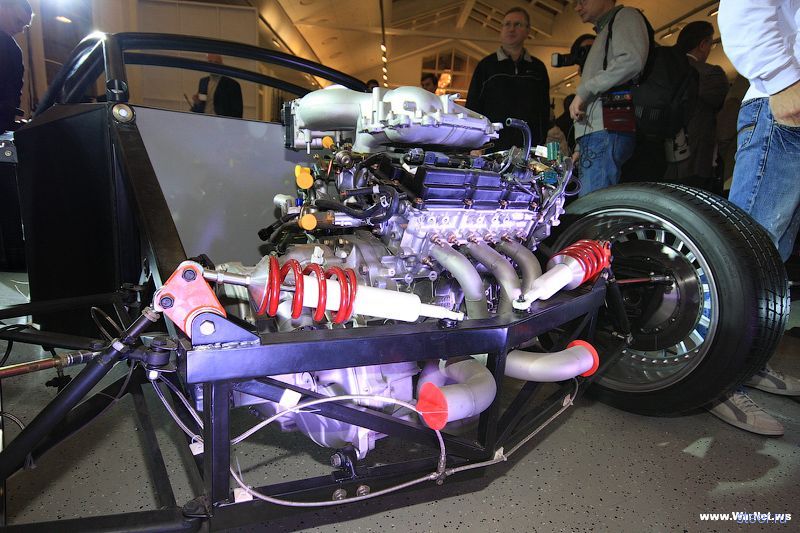

Обратите ка друзья на фото нового авто представленного Н. Фоменко. Какого же интересно производителя у него суппорта? Естественно Вилвуд. !!! Ах Фоменко колхозник. Забыл пыльники одеть. bj.gif

ЕМНИП, на некоторых моделях вилвуд, таки, должны быть пыльнички.
У тебя есть информация, на которых?

Там всё очень просто. В комплектах ни к Субару, ни к Эво, ни к Корветту, да и ни к чему другому пыльников нет. Если при установке тормозных комплектов есть возможность оставить заводской пыльник , как например у Хаммера Н2, то его оставляют. Если пыльник мешает , то его снимают. Собственно при переходе с 280 мм торозных дисков на 355 мм , стандартный пыльник просто слишком маленький и его тоже снимают. Так же и в ТАЗике, при переходе с стандартных восьмёрошных или десятошных тормозов на 286 мм толку от пыльников 0.
Да нет. biggrin.gif Просто многие воротят нос из-за отсутствия пыльников. Ну поймите, если уж инженеры Маруськи не ставят пыльники, то о чём можно ещё говорить.
Кстати Вы какие пыльники имеете ввиду? Грязевая защита диска или манжеты поршеньках ?
