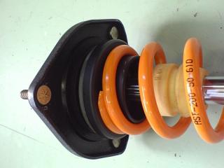

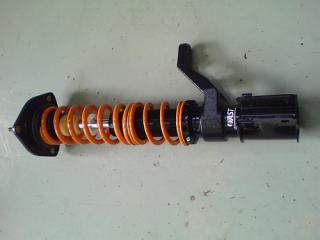

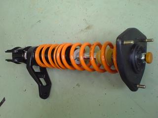

Теперь AST SportLine1 можно ставить вместе с Ассоми для Калины и Приоры

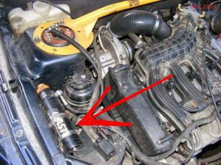

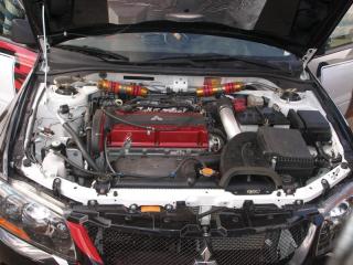

Цитата(bamper2110 @ 21.8.2009, 23:30) <{POST_SNAPBACK}>
Попробую разъяснить, если что Degwello поравит)))
Это выносной резервуар, где то должен быть блок управления, для настройки подвески, из салона можно настраивать, под любой тип покрытия, что-то типа такого!!!
Вот что-то типа такого!!! Только это Охлинс, на ралийном Эво 9!!!

Выносной резервуар для регулировки жёсткости амортизатора, как-то так)

Из салона ничего регулировать нельзя......Подвеска AST Competition.....
Это выносной резервуар, дополняющий объем стойки, на котором находятся крутилки регулировки низкой и высокой частоты сжатия, на самой стойке внизу находится крутилка отбоя.

Выносные резервуары не то чтобы увеличивают объем масла, хотя и это тоже, но основная функция их в том, что камера для газа находится именно в этом бачке. Как следствие увеличивается ход подвески на 40мм, т.к. газовая камера вынесена из корпуса стойки. В применение к Тазу получается, что ход передней подвески не 160мм, как на стоке или каких либо других конфигах, а 200мм.! Именно в этом основной бонус данного девайса...
