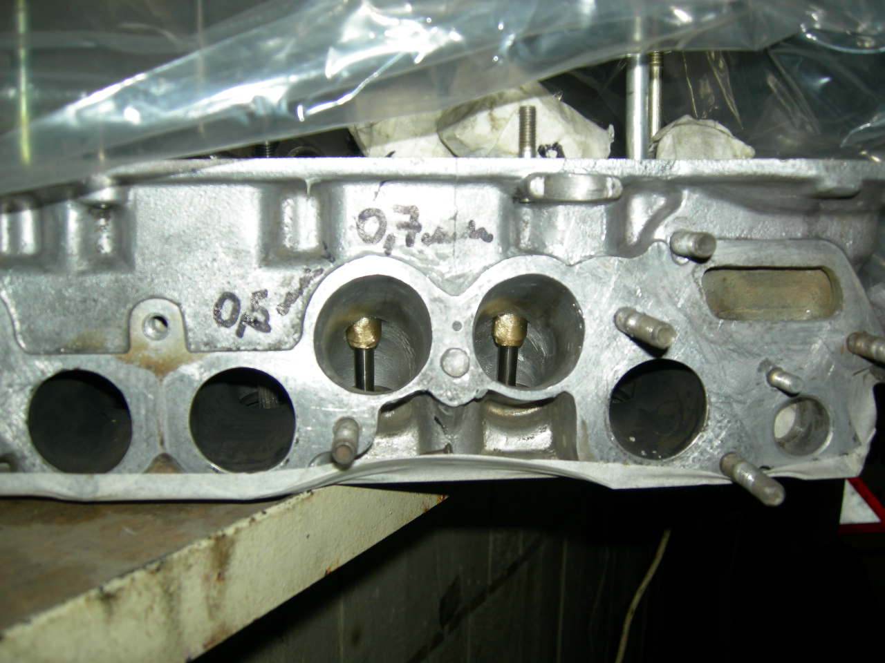

да стояла и стоит там. а на счет истории очень большая авто претерпел разные тюнинги и теперь ето спорт.
старая гбц. на пружинках от ино внутреняя коническая пиленая и наружняя сток пиленая зажаты под подем 13 тарелка сток доработаная и облегченая тяжелее титана на 3гр, легкий рокер клапана сток отполированы в зеркало форма клапана срисована с хондовского кольцевого мотора
У тебя значит низ очень легкий... поршня класса супер1600?СТИ

Отправлено 11 November 2007 - 17:07
легкий ну поршни бушлановские доработаные

Отправлено 11 November 2007 - 17:16
не айс! а распред Вал фаза ? подъем?

Отправлено 11 November 2007 - 17:20
новый мотор крутильнее должен быть новая голова под высокие обороты сделана на ней низов нет ваапще да и валик новый будет а то етот чет маловат
а на счет вала я помоему говорил что не скажу тока подем 13 вал секретный моей разработки. ине раскрою его секрет так как вал очень удачный и он должен быть один в своем роде
А новые поршня какими будут? фирма вес...
