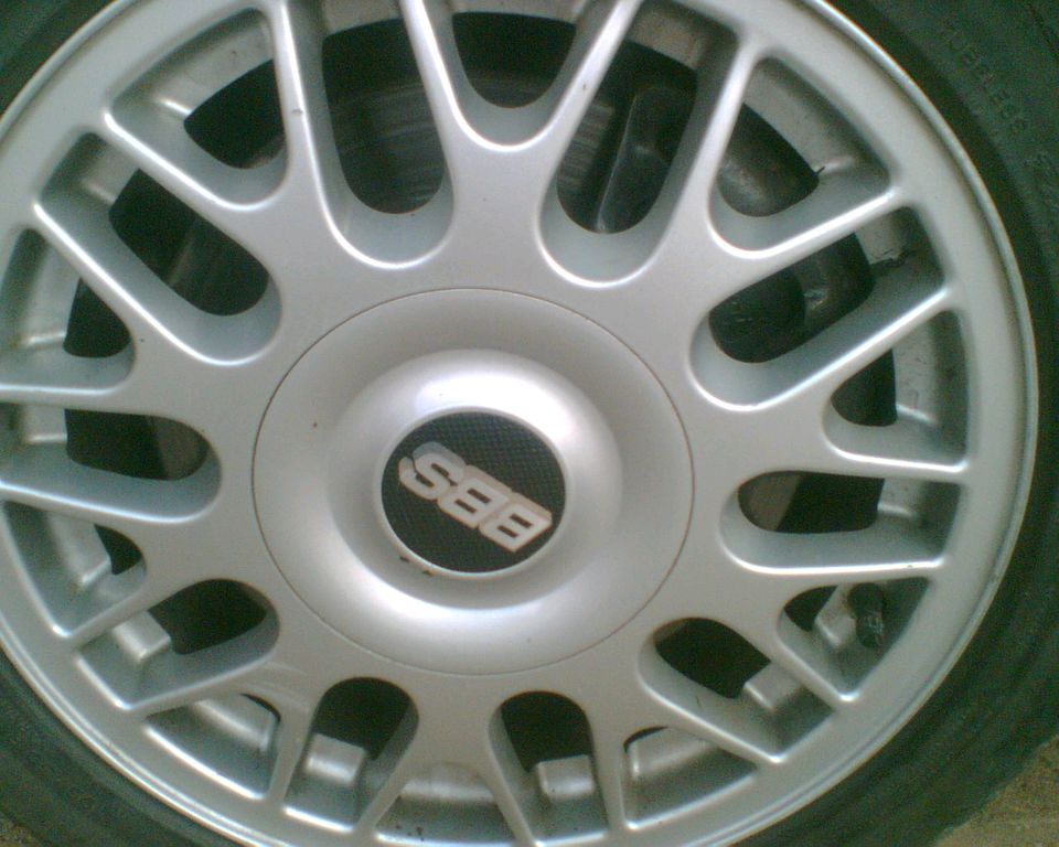

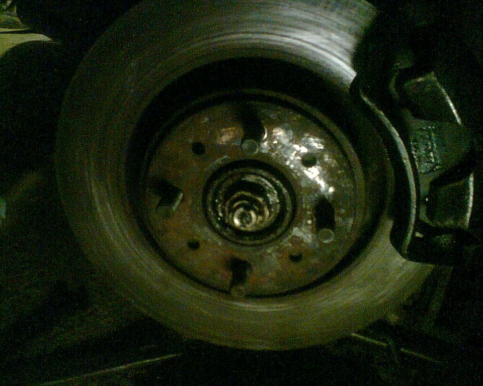

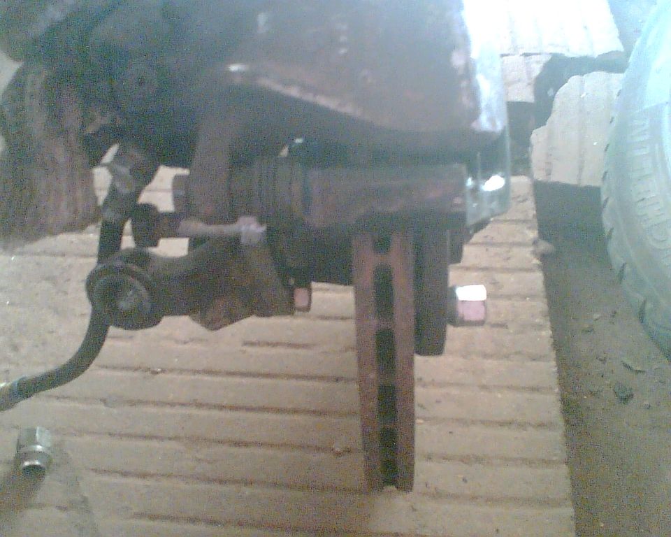

#45 Sasha
Sasha
  • 293 сообщений
  • Авто:2106 с баяном 16v
Отправлено 27 December 2007 - 17:20
Пока только то, что нашел на компе... Не оч хорошие... Ничего особенного. Просто захотел импорт)
