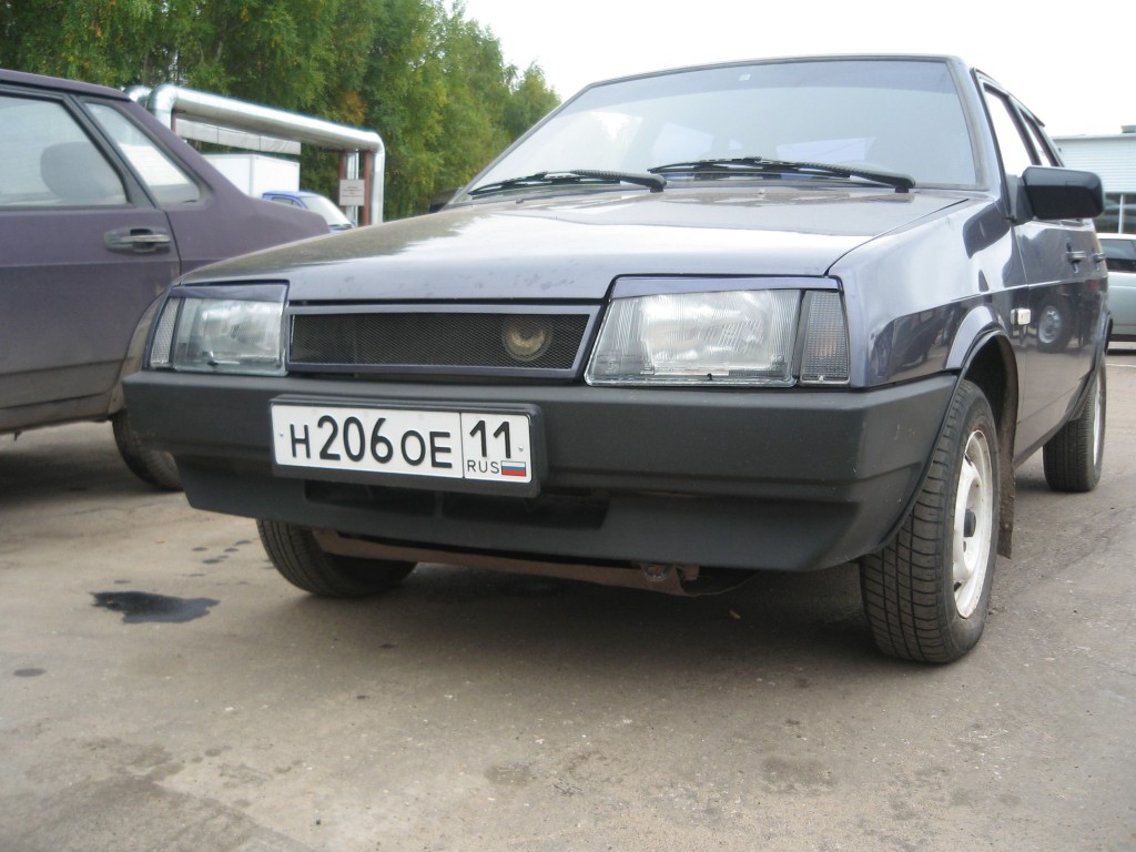

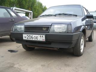

Выдалось свободное время, решил покрасить свои фары smile.gif обошелся без скотча, покарсил кисточкой, затем надев пакет на отражатель покрыл все это дело лаком, дал чуток подсохнуть и собрал фары, через 12 часов когда герметик застыл поставил фары наместо smile.gif

Красил фары 14 новой ,так там стекло на защёлках ,а пространство вокруг отражателя закрыто декоративной панелью. Отодрал эту панельку ,ошкурил ,обезжирил и покрасил из балончика. Всё собра на родном уплотнении ,фары не потеют !
Пы.Сы.Как-будто специально под перекраску придумали !!!

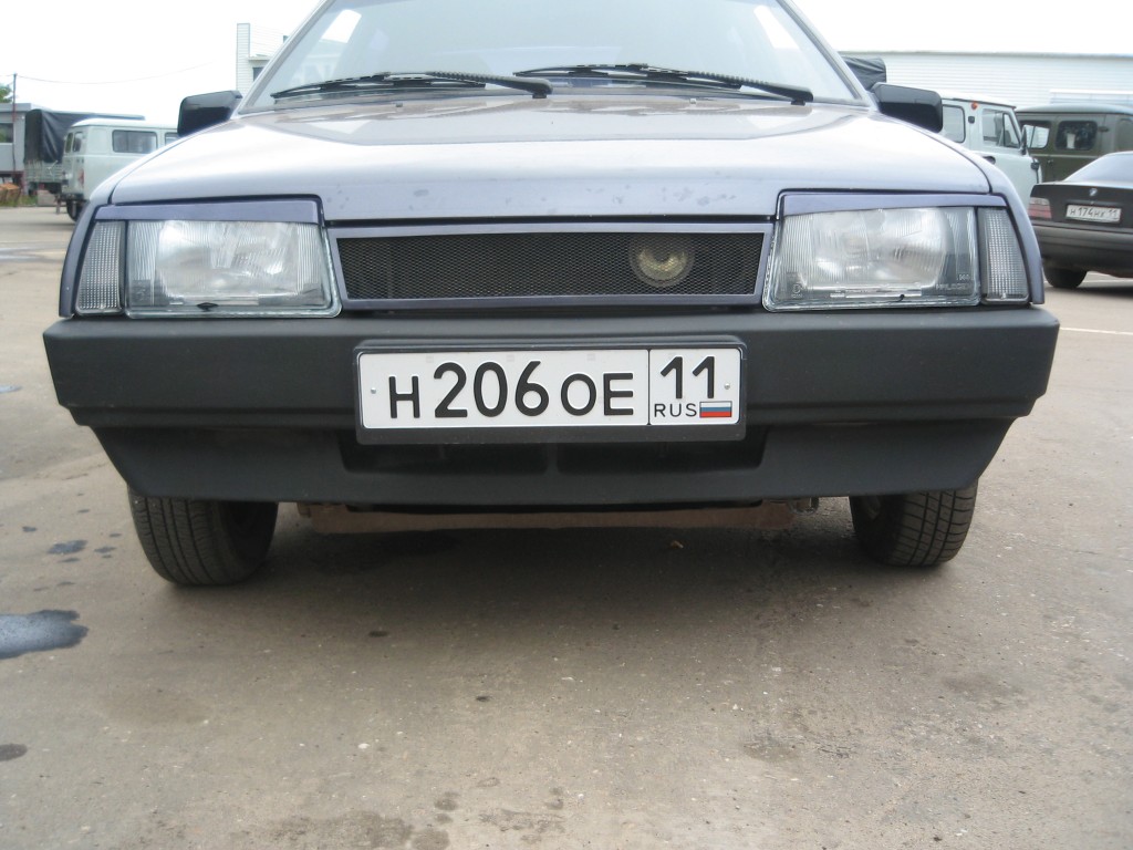

У меня вот так получилось
