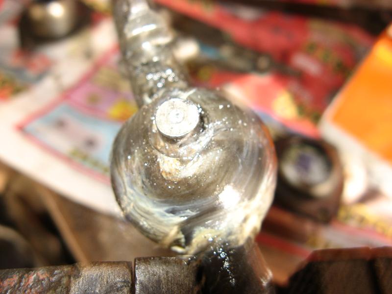

короче снял я с 4 ступки эту хрень и вот что вижу действительно ..нихрена там нет никаих пластин а тупо стоит ограничитель вот он!!
спиливаем этот ограничитель и усё окей!!
кстати насчёт статьи можно просто 2 части от 09 сварить и не надо ничё от космича.....
