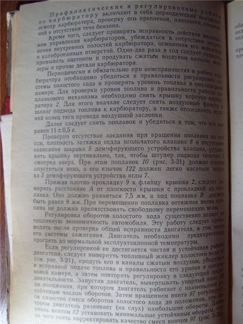

Вот из книги регулировка ХХ в самом низу.

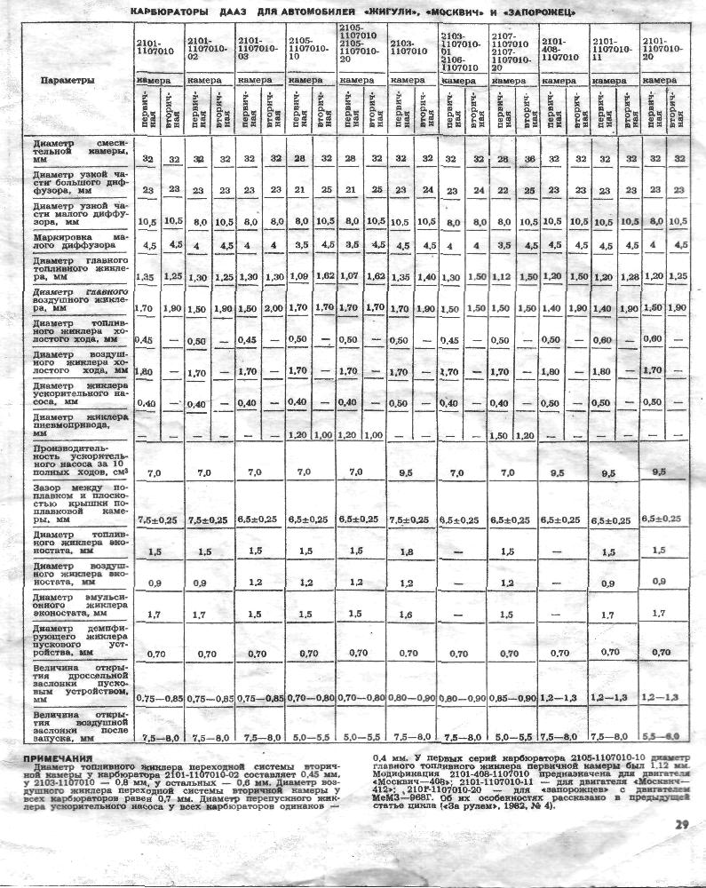

Книга по веберу пару сканов нашёл.
Ну подскажи тогда что конкретно мне делать просто я непойму почему он так работает выставляещь качеством максимальные обороты подгоняю количеством на 900 и машина начинает трогаться и глохнет .

родные жиклеры на вебере 2101-...-02 это 1 камера 130/150, 2 камера 130/190...
жиклеры холостого хода 1 камера 50/170, 2 камера 45/170...
Какой у тебя карбюратор? их было несколько)))
2101-1107010
2101-1107010-02
2101-1107010-03
2101-1107010-30
2103-1107010
2103-1107010-01
2106-1107010
С уважением, Сергей.
Аварии случаются потому, что нынешние водители ездят по вчерашним дорогам на завтрашних машинах с послезавтрашней скоростью
