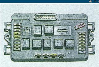

Парни, а где на карбёрной зубиле находится реле включения вентилятора? Знаю что на инже под панелью в ногах у пассажира. А тут думал в монтажном блоке...оказывается нет. Замкнул напрямую датчик и давай выдергивать все релюшки по очереди в поисках,но не тут то было. Вентилятор так и крутился не реагируя на никакие действия...
Монтажный блок вот такой вот:
#25 Fuser
Fuser
  • 132 сообщений
  • Город:Москва, ЮАО
  • Авто:2115 1.5 16V
Отправлено 14 May 2010 - 18:09
Так он и не будет реагировать! Потому как все эти блоки инжевые! У карба масса вместе с фарой сидит, а реле плюс подает, при включении. А на инжевой плюс постоянный идет с блока! А минусовой от реле инжа идет, и с фарой никак не связан! Изучайте мат часть и схемы, тогда все станет понятно

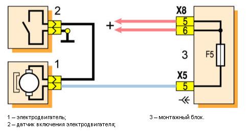

Вот я и пытаюсь выяснить тут, есть ли это реле на самом деле!
Полистав сейчас книжку понял что схема включения вентилятора упрощена по полной. Получается что плюс идёт напрямую с АКБ через предак F5(20 ампер), а минус тупо включается с датчика включения электродвигателя). А если глянуть описание предаков в ЧЯ то вот что видим:
F5 (20 А)
Электродвигатель вентилятора системы охлаждения двигателя.
и реле его включения (контакты).
Звуковой сигнал и реле его включения
Вот схема:

#27 Fuser
Fuser
  • 132 сообщений
  • Город:Москва, ЮАО
  • Авто:2115 1.5 16V
Отправлено 14 May 2010 - 20:36
Схема ваша правильная! Такие непонятки начались когда завод стал ставить усиленные датчики на радиатор, кажется ТМ-108М. Но к блоку с флажковыми предами не подходит! Просто рвите плюс вентилятора возле клеммы, ставте реле и управление заведите на ваш нынешний датчик! все просто и банально!
ПыСЫ. Нет тут никакого криминала! Для карба ставился блок только со старыми предохранителями! Там и реле есть, и все работает! А то что хотите сделать самодел, то будте готовы ко всяким неожидоностям. Но трабл там только один! В виде постоянно работающего карлсона! А остальное работает замечательно!

Не внимательно читал мой первый пост) Меня вот что интересовало:
Самодела никакого творить не собираюсь, т.к сейчас всё исправно работает...тьфу тьфу тьфу)
Просто стало интересно вот и решил порыться поискать)

Отправлено 16 May 2010 - 13:12
Извеняюсь, действительно невнимательно читал. В блоках с цилиндрическими предохранителелями реле стоит в блоке. Потом его оттуда изъяли и стали подключать по той схеме которую вы представили, вообще без реле.
