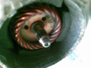

Цитата(boyiler78 @ 7.4.2010, 20:57) <{POST_SNAPBACK}>
разобрал вчера я этот проклятый стартер dm.gif пришлось покорячиться в первый раз dx.gif Усё почистил...собрал...поставил обратно. Пока что заводиЦЦа тачко...
