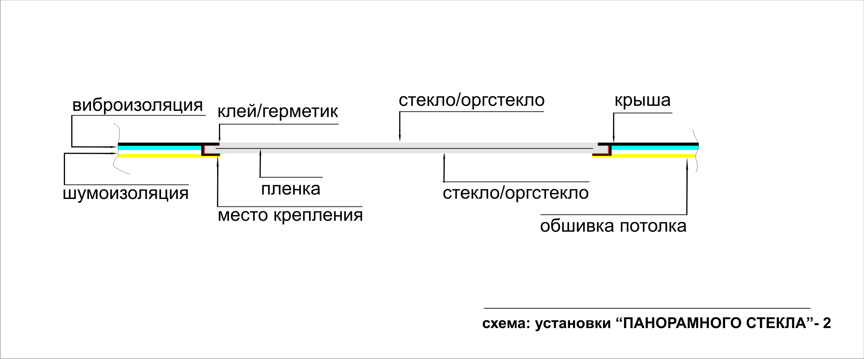

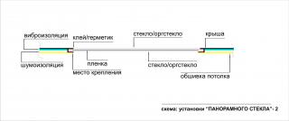

Если делать что-то похожее на фото - то я бы, наверное, сварил какую-нибудь прямоугольную рамку. Ею одновременно усилил бы крыши и в ней же сделал бы отбортовку для крепления панорамной крыши..Хотя если использовать орг стекло, то рама будет служить в основном креплением стекла...
Замет, наверное, подложил бы какие-нибудь резиновые прокладки хорошей толщины, чтобы не было возможности искупаться в дождик, по всему периметру стекла...орг стекло, я думаю, приклепать к этой отбортовки, затем пройти наружний шов между стеклом и крышей каким-нибудь герметиком что ли...
)затея ппц геморная...удачи в реализации)))
Примерно так только герметик нужно специальный...

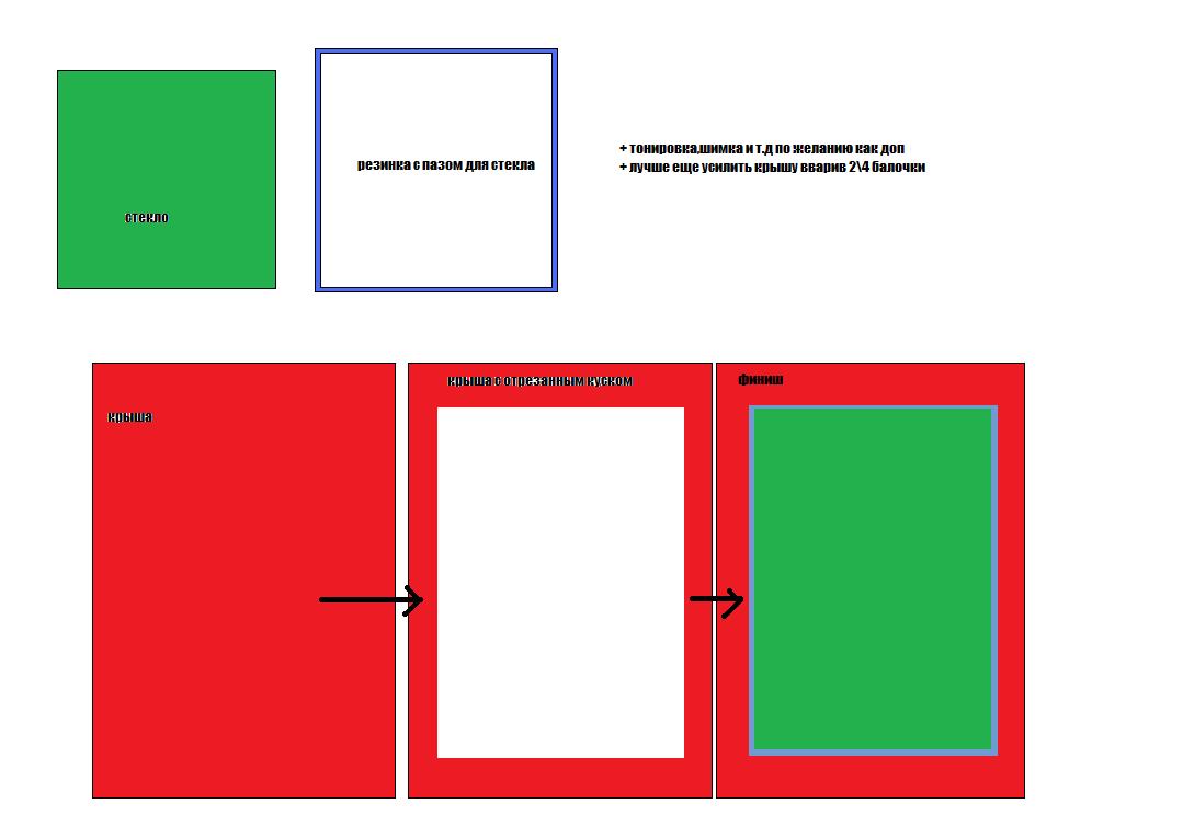

Цитата(dmc_dmax @ 3.3.2010, 20:58) <{POST_SNAPBACK}>
Мысль правильная буду от нее отталкиваться только по моему проекту хотелось бы сделать крышу ровно с родной то есть заподлицо. А как этого добить??? Я вижу это так вырезать сделать крепление для панорамного стекла и вклеить его. Само стекло можно сделать на стеколке по шаблону к стати вырезанному нами крыши, а точнее его фрагмент.
воэтому все будет заподлицо с обоих сторон

Цитата(Cy4ka89 @ 5.3.2010, 22:04) <{POST_SNAPBACK}>

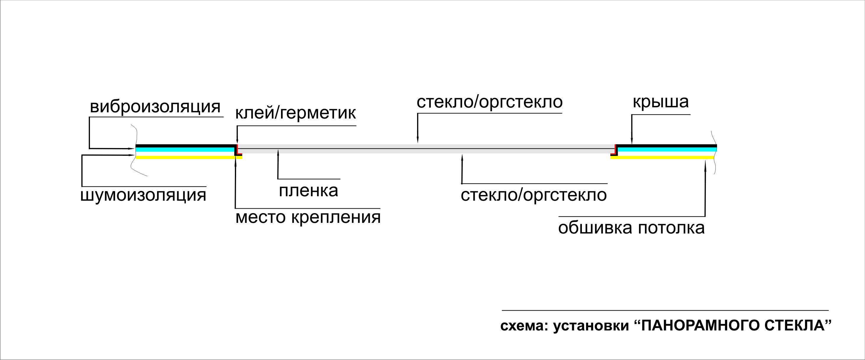

Ты имеешь введу по такой схеме:
или про такое что лучше делать????
чет конструкция совершенно не внушает доверия..

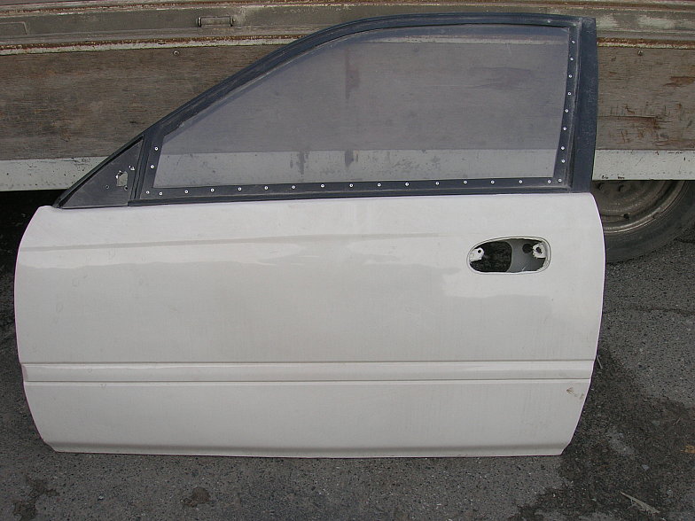

П.С.: а не рассматривается вариант с заклепками?

Цитата(Cy4ka89 @ 6.3.2010, 5:22) <{POST_SNAPBACK}>
А резинка не будет выделятся на общем фоне с крышей черного цвета...
А как это выглядит????

у кого-то на форуме видел боковые стекла из оргстекла и крепятся на заклепках....
))для крыши, я думаю, самый оптимальный вариант..
вот еще картинка..более законченный вариант
вот тема - ССЫЛКО
