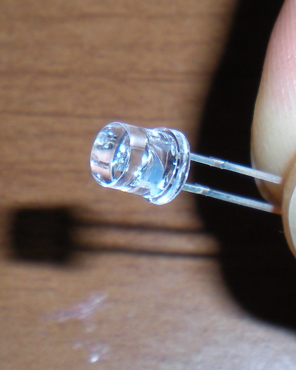

Отправлено 09 February 2010 - 16:41
дя такого диода пойдет сопротивление 1 кОм?
