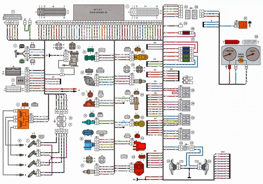

Сразу видно, что дальше книжки ты никуда не лазил. На ниве инж. 2 предохранителя по 30а на каждый вентилятор. Круглый 16а легко держит 30. Больше спорить не буду. Ставьте 15а и кипите летом в пробках. Удачи.
ICQ 440-485-205
#24 Падонище
Падонище
  • 208 сообщений
  • Город:Холодная северная задница
  • Авто:21043
Отправлено 07 January 2010 - 13:18
Афтар! Каждый твой пост радует меня фсе больше и больше! На инжекторной ниве стоит отдельный блок, защищающий элементы эсуд. В нем 4 предохранителя. Один на 30 ампер, который защищает 2 винта охлаждения и три по 15 ампер, которые защишают бензонасос, мозги и релюшку зажигания..........
Вот тебе схема........найди мне на ней 2 цепи, которые идут на вентиляторы и нобелефская премия тебе обеспечена
Если предохранитель на 16 а держит 30а, то это брак! Цепи поэтому и защищаюца различными номиналами, дабы не допустить силу тока выше расчетной. А если у тебя постоянно горит предохранитель, то дело вовсе не в нем, а в самой цепи......хотя как это по нашему сгоревший пред оборачивать фальгой.
