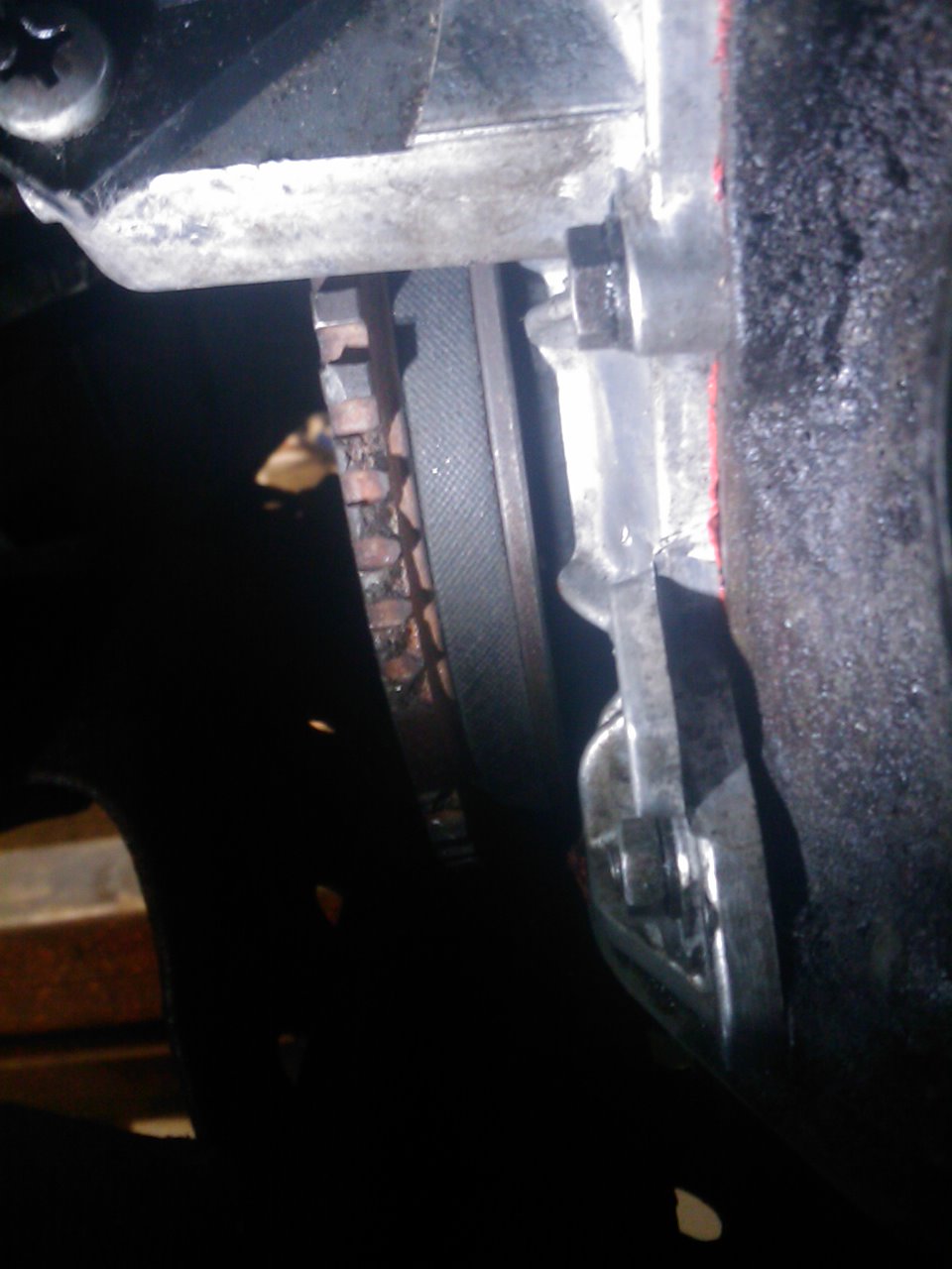

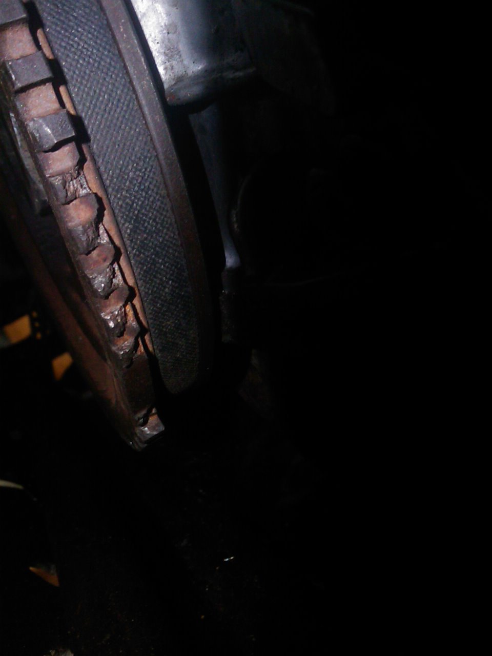

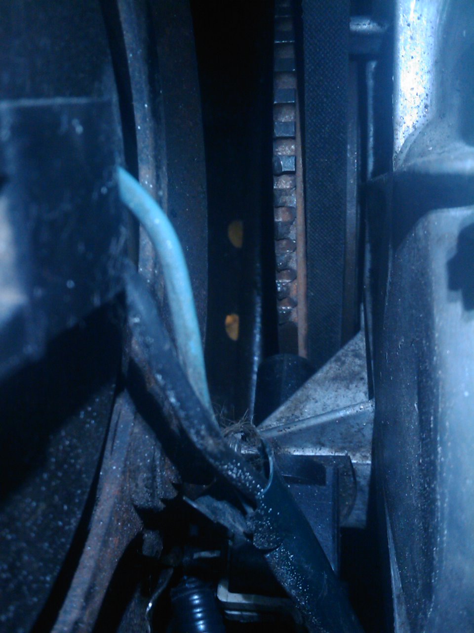

Сегодня конкретно просмотрели каждый узел и вот что увидели (фото) на шкиву коленвала.
Может ли из за этого так вести себя машина???? она заводится с трудом , газ нажимаешь стреляет в глушак и глохнет и не долго работает на холостых.

#35 more
more
  • 511 сообщений
  • Город:Уфа
  • Авто:Ваз 21043 уже стал i
Отправлено 26 December 2009 - 21:19
наверняка это и есть причина

#36 Kreativ
Kreativ
  • 56 сообщений
  • Город:м.о.
  • Авто:2108
Отправлено 26 December 2009 - 21:37
в каку цену такой шкив и где мона найти?
#37 hooZe
hooZe
  • 260 сообщений
  • Город:Astrakhan city=)
  • Интересы:auto sport
  • Авто:LowRed 06
Отправлено 26 December 2009 - 22:31
фига се! ты че ж с ним делал что его так похерачило?)
#38 Kreativ
Kreativ
  • 56 сообщений
  • Город:м.о.
  • Авто:2108
Отправлено 27 December 2009 - 06:23
в том то и дело что ничего не делал. Походу так мотор вынимали и поломали.
#39 AleksMaster
AleksMaster
  • 787 сообщений
  • Город:Люберцы,п.Калинина
  • Авто:ТАЗ
Отправлено 27 December 2009 - 08:23
бу-га-га и ты хочешь чтоб с таким шкивом утя он работал,яжка 1000р,недавно покупал
ICQ 431714082
#40 Kreativ
Kreativ
  • 56 сообщений
  • Город:м.о.
  • Авто:2108
Отправлено 27 December 2009 - 10:19
А что если на них наварить сваркой а потом отточить болгаркой. Будет работать?
