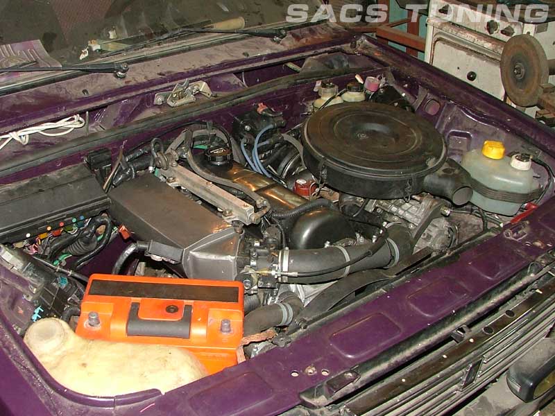

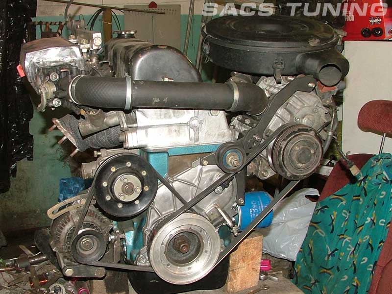

1. Сопротивление в выпуске за счет сужения, чтобы за счет скорости газа, создать разряжение в картере.
2. На заполированых клапанах нагар бывает, но он там не держится.
3. Раз ты так заявляешь, значитдействительно не видел.
Цитата(_SleepeR_ @ 17.7.2009, 22:08) <{POST_SNAPBACK}>
спорить о том что картерныегазы нужны во впуске примерно такой же бред как и дуть в карб . . . учитывая что ты дуешь в карб то видимо и газы с картера тебе тож не помешают(без обид))))
Они мне и не мешают. И еще раз обьясняю "В КАРБЮРАТОР ДУТЬ МОЖНО И НУЖНО!!!", только делать это надо правильно. И что самое смешное, я смог это сделать, а ты нет! Хотя я сам езжу уже на другом моторе.
И выглядит, он примерно так.

Где ты здесь ананизм увидел?!!!! Это не компрессор от пылесоса, это компрессор от тоеты с мотором 1G. И к сведению, я езжу на нем уже третий год, и с карбюратором и с инжектором, а если еще сравнишь диаметр ведущего шкива(видно на фото) с тоетовским, то по поводу величины наддува все вопросы отпадут сразу, если сравнить обьем родного мотора и мой!
На карбе было кобыл 110-120, больше с него не снимешь, да я особо и не старался, потому что это не корч, а машина на каждый день. Тем более наддув карба по цене равен стоимости б.у. компрессора (в моем случае 1т.р.), а установка инжектора обошлась более 60т.р. это не считая всяких мелочей и деталей изготовленных самостоятельно.
Смесь дуть через компрессор это по моему сумашествие, любой обратный хлопок во впуск, с учетом обьема впускной магистрали и корпуса самого компрессора, может прямо на ходу отстрелить компрессор вместе с капотом. Через компрессор всегда подают чистый воздух или слегка туда домешивают картерные газы.

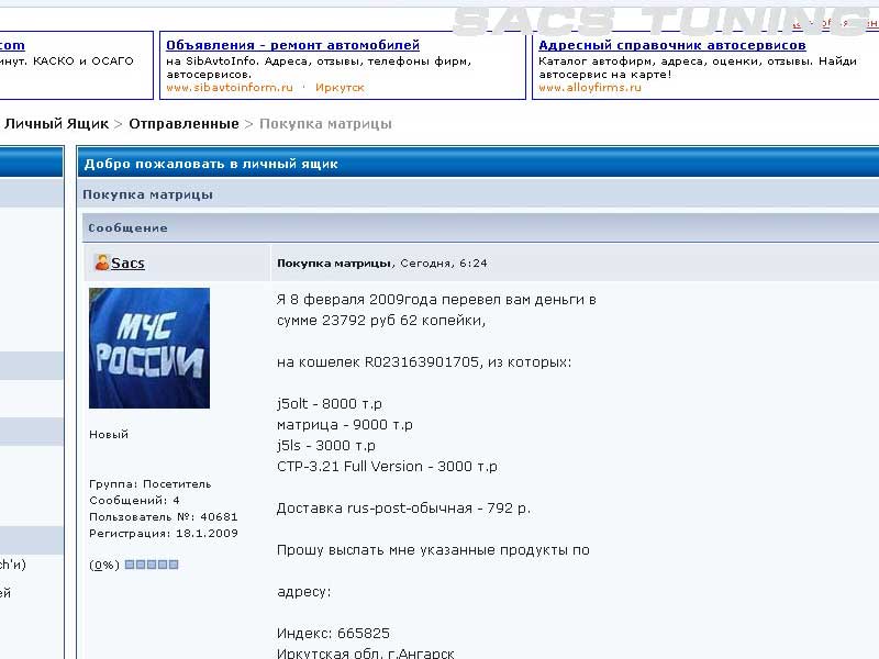

А кто тебе сказал, что у меня убогий "классикомотор?!", это довольно опрометчивое заявление!!!!!!!!!!!!
На фото,это ценник, только за програмное обеспечение, плюс еще 3 штуки за "турбо" прошивку, не считая прибора, LM-2 (13т.р с пересылкой), инженерного блока (9т.р), форсунок (6т.р.), нового топливного насоса (1,8т.р), шкива КВ (1,8т.р.), ДАД(1280р. с пересылкой), проводки(2800р.), рампы, регулятора топлива, дроссельной заслонки, регулятора холостого хода, ДПДЗ, ДПКВ, ДФ, патрубков и разных других мелочей, которые на разборках и в магазинах имеют довольно интересные цены.
P.S. Мне почему-то кажется, что ты эту тему, знаешь, только начитавшись в интернете, а руками ничего не делал!
Покажи мне, хотя-бы одну стоящую вещь, которую ты создал своими мозгом и руками.
Сообщение отредактировал Sacs: 18 July 2009 - 14:21
