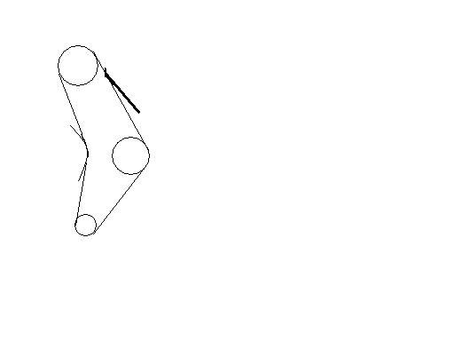

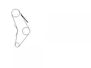

а плостмассовый упирается в цепь верхом так что аж цепь немного прогибает
это нормально?
а на счет того оттягивается цепь или нет, то помоему нет. состояние цепи и звезды вроде в норме
да и кстати люди если кто собирется менять успокоитель с жезного на пластмассовый, то нужно будет приобрести длинный болт крепления. т.к. вместо короткого(стоявшего с низу) нужно будет поставить длинный (тот что родной стоявший с верху) а в место него купленный в магазине болт который должен быть длиннее родного(того что длинный) приблизительно на сантиметор
это я так на всякий случай, может кто не знает(лично я не знал

это нормально?
Вобще да . Он должен целиком прикасаца и даже прогибать цепь , на то он и успокоитель.

да х.з. черный вроде бы стоял параллельно цепи, но не соприкасался с ней
может просто это успакоитель дефектный?
а можно ли поставить его вверх ногами? может просто я его неправильно поставил

может.ухом вверх надо ставить.а может просто цепь нормально натянура.

в том то и проблема
я вот боюсь что он сможет сломать его, потому что он сильно уперается в цепь, аж сам немного изгибается(а упирается он сантиметром верхней части)
что за хрень я сам не понимаю
у меня только одно предположение, что он просто левый

Выход пойди в магаз, взять несколько башмаков и выбрать тот что больше понравится, а с успокоитель- тот у которого, часть с наварными гайками будет, более перпендикулярная, все это добро поставить, цепь подтянуть с помощью неболшой монтажки! И будет вам счастье!

Двигло 2106, если выставить метку на РВ, то метка на КВ (имеется ввиду на крышке) будет откланена от большой риски в низ, гдето на см.3(приблизительно). А если выставить метку на КВ, то на РВ высверленная метка будет откланена в сторону карба гдето на один зуб.
Машина на холостых работает немного неустойчиво, на оборотах нормально. Может ли это быть из-за этого?
зарание спасибо.
У тебя просто вытянулась цепь, поэтому метки и не совподают. В данный момент они должны стоять так: метки на
р/ вале должны совподать, а на к/ вале по мере вытяжки цепи метка может опускаться до 10 мм. Успокоитель
ставь только пластиковый, он длиннее и лучше гасит колебания цепи, а так же не когда не обрывается.

да я и поставил пластиковый
вот только он всал как то не очень ровно. соприкасается с цепью только верхней частью
