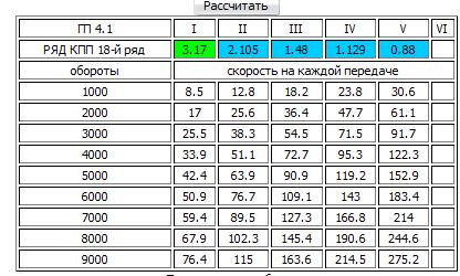

Отправлено 29 April 2009 - 19:25
ну так 18 ряд и пара 4.1 че-то я не вижу разници от стока.

Цитата(zrachek_2114 @ 29.4.2009, 23:25) <{POST_SNAPBACK}>
ну так 18 пара и 4.1 че-то я не вижу разници от стока.
Если внимательно почитать пару дней, подумать головой СВОЕЙ, а не чьей-нить, можно найти подходяшие варианты.
А теперь конкретика
1) про КПП
в 18 ряду ни одной передачи стоковой нет. Если не видишь разницы, протри глаза. Разрыв между 1 и 2 (первая длиннее стока, вторая короче) и ряд практически идеален для ВСХ дв-ля 2112. При подборе КПП нужно знать ВСХ мотора, т.е. где и сколька у него момента, и какой ширины его (момента) 90% полка.
Так что сначала определись с конфигом мотора.
