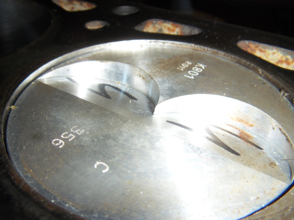

да блок то тотже остался 03. изменились только поршня. ну и колено еще точили 0,5. при старых поршнях недоход был совсем минимальный почти что в ровень. а здесь явня ступенька.
Не доход в 2мм, а точнее 1,8-1,9мм на 06 блоке. а на 03 0,2мм.
я мало понимаю в классике,но если не изменяет память, то 03 мотор 76 мм, 79 011 и 06. 06 блок выше 01. но такой как 03, но тот 76 )) соответственно 01 поршни получатся с недоходом, порядка 3-4 мм на вскидку... незнаю точные высоты блоков.

Отправлено 05 May 2009 - 13:22
прчем тут 06 блок. мы судим о 03 блоке. с теми поршнями с которыми был до расточки недоход был мизер, а после расточки и другими поршнями, появился недоход. вот я и не могу понять от куда он. единственное это то что разное расстояние от пальца до верха, на этих поршнях, относимо тем которые стояли. вот наглядный пример фото.

Отправлено 06 May 2009 - 09:56
О_о 80й бензин....

Отправлено 07 May 2009 - 10:51
пролей да подсчитай сж... обратись в спецам по ЗП, я то както по ПП более... у нас на классике недоход НОЛЬ, так что эта фотка меня пугает.

Отправлено 07 May 2009 - 14:33
помоему мне кажется. этот недоход из за поршней с другим компрессионным растоянием. расстоянием между пальцом и верхом.
мне тоже так кажется, именно это я имел в виду, рассматривая отличия 01 и 05 итп, не помню что я там писал...
