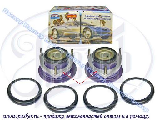

Вообщем подогнали почти новые десятые опоры СС20(синие). Хочу их себе на девятос поставить но не знаю встанут или нет. Тут пишут что надо оставлять свою родную верхнуюю чашку и всё будет пучком. Сёдня присмотрелся к опорам, так там эта чашка уже как бы запресована в опору и свою я уже не поставлю. Можно ли ставить их в таком состоянии как сейчас(с ихней чашкой имеется ввиду)? И что будет после ихней установки(поднимется или опустится авто)?
P.S. Стойки девятые заводские стоят.
#26
Отправлено 04 January 2010 - 17:37
Ставь так и не парься... Только проставку убери, а то совсем жып получится...

У сс20 у них конструкция другая... И ничего там менять не надо... Там отличия между 10 и 08, то что у 10 шпильки длиннее и ставится проставка... Так вот эта проставка для 08 нафик не нужна, ее убираешь и ставишь все как есть...
