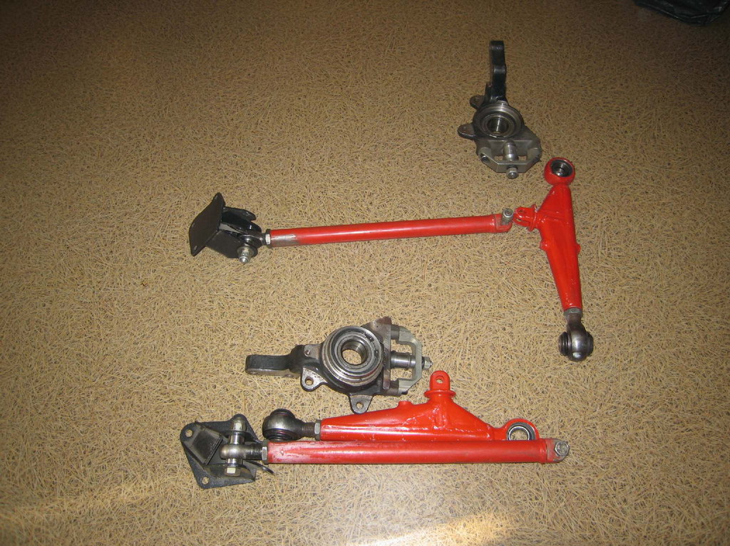

Сори. Видимо точно парю. Последний раз был у них по осени. Действительно вспоминаю, показывали восьмой вариант. Видимо в силу ненадобности не отложилось в памяти...
В знак извинения представляю вариант рязанской спортподвески))).
Если интересно, свою рычажку покажу, как поставлю на боевую. Для трека ставил обычные треугольники, на летний кросс опять верну на место натюрлих спорт))).

Ну и что, как он, этот подрамник???
Рязанская СПОРТПОДВЕСКА... Это что подрамник такой???
Покажи свою рычажку...
Тоесть на бездорожье будет лучше подрамник??? Или есть еще какие-нибудь варианты???

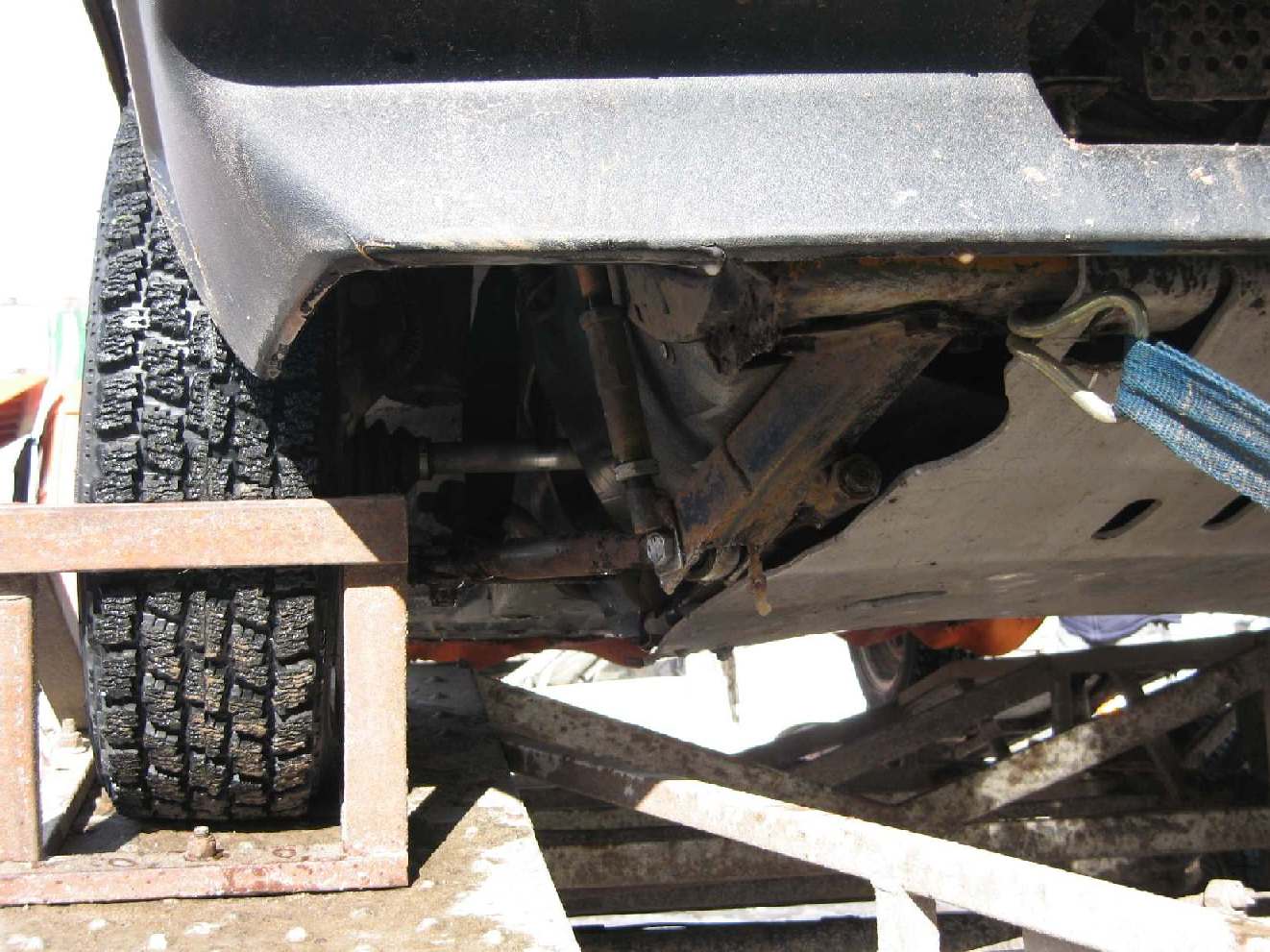

Неа. Откровенные подрамники у нас запрещены по ТТ. Это вариант рычагов подвески.
http://video.mail.ru...er52/18/22.html
выбросил только загнутую заднюю балку))). Суперзаезд с Волгой состоялся через пол- часа после полета над гнездом кукушки)))

Ясна...
Хм... Интересный вариант...
Интересная конструкция... А где можно приобрести??? И сколько примерно на это денег нужно???

Твое мнение: АВТОПРОДУКТовскуму подрамнику можно довериться???

Можно. По крайней мере, он сам ВАЗовский конструктор и понимет, что делает и для чего...

Понятно... Значит мне это не подходит..
Я думаю для меня это самый подходящий вариант... Будем надеяться, что это надежная конструкция... И не развалится где-нибудь...
Я просто не всматривался... Теперь буду знать...
А в обслуживании простого подрамника и простых треугольных рычагов есть какие-нибудь сложности???

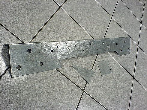

Понятно... Значит подрамник в гражданском исполнение для меня будет норма... А когда подрамник ставишь телевизор нужно усиливать???

Значит все-таки приваривается... Спасибо... Теперь буду знать...
А от нее есть нужный эффект???
Учу мат. часть
#37
Отправлено 11 April 2009 - 08:10
Это смотря какой эффект нужен...
Укрепляет нижнюю панель телевизора от деформации при установке жестких кронштейнов продольных растяжек, а в последствии, разрушения...

Ну ее делает фирма Createch специализирующаяся на запчастях для автоспорта, так что хоть какой-то толк должен быть
#39
Отправлено 12 April 2009 - 05:56
Ну при установке треугольных рычагов толк будет от нее??? А то говорят что телевизор ломает...
Понятно... А при установке треугольных рычагов толк будет от нее???
