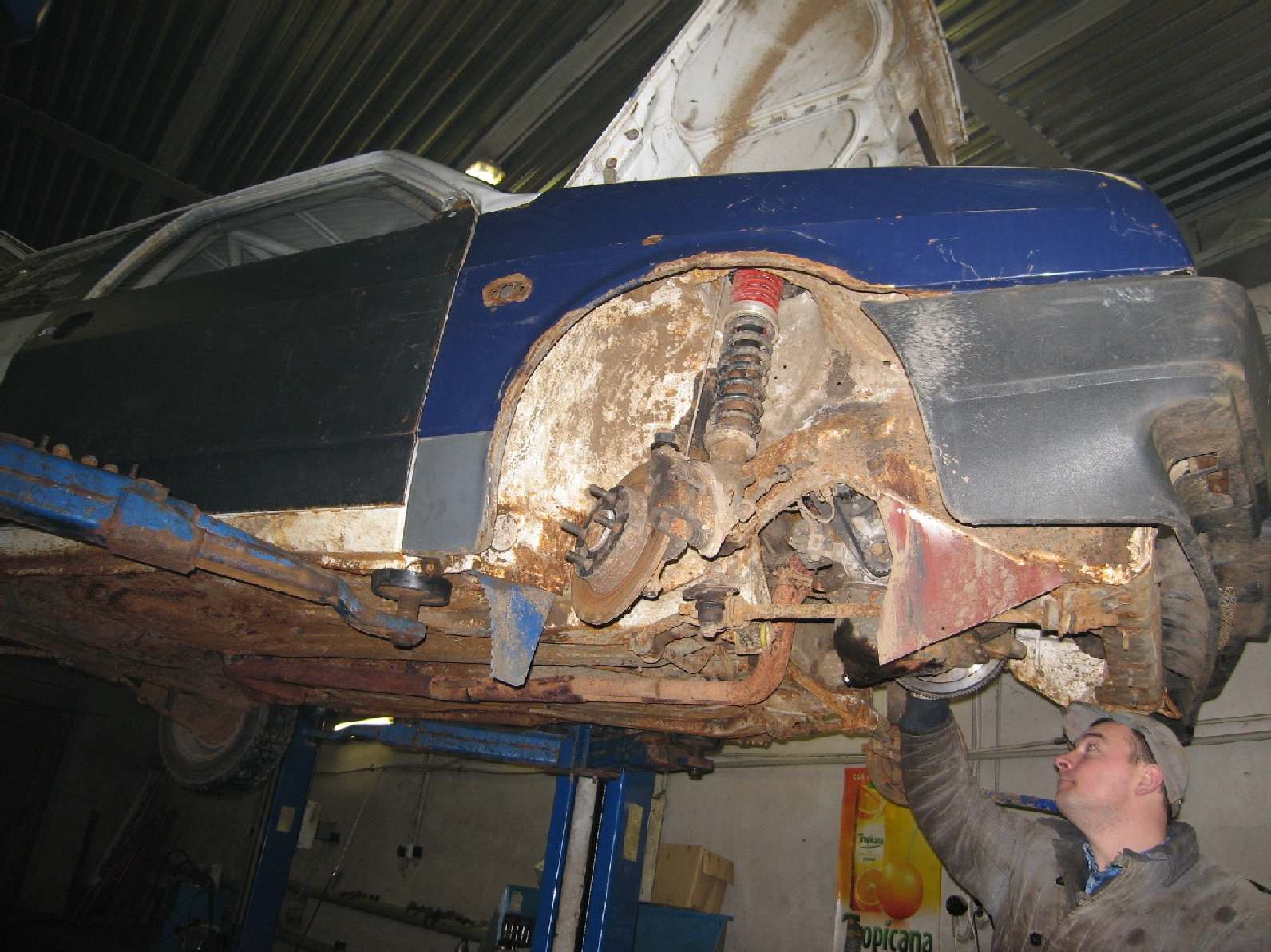

#19 tuner52
tuner52
  • 49 сообщений
  • Город:Нижний Новгород
  • Интересы:Autocross
  • Авто:ВАЗ
Отправлено 07 April 2009 - 15:18
Цитата(Danis @ 7.4.2009, 10:23) <{POST_SNAPBACK}>
Вот я тоже думаю, сначала Телевизор усилить...
Усилению подлежит не весь телевизор, а нижний его уголок. Из двоечки вырезается пластина и гнется. Критично к применению жестких крабов, рычаги нагрузку не усиливают.
А потом уже думать треугольные рычаги ставить или подрамник...
Видел подрамник на зубильное семейство, доверия не внушил. Общался на эту тему с отцом основателем ака главным конструктором "автопродукта", который подкрепил мои подорзения,- достойных подрамников семейства 2108 в обозримой продаже- нихт. Сам он, в силу предполагаемого отсутствия спроса ваять его не собираеца.
Рычаги конечно дешевле будет поставить...
Бесспорно)))
А есть у кого-нибудь фото, как выглядит усиленный телевизор???
На фото видна нижняя пластина, уголок по контуру нижней панели.

#20 Danis
Danis
    покажите, где мат.часть
  • 1583 сообщений
  • Город:102 RUS Башкортостан
  • Интересы:Все что связано с улучшением TAZиков...
  • Авто:TAZик 2109
Отправлено 07 April 2009 - 15:38
Бесспорно)))
Большое спасибо за информацию... Значит лучше возьму треугольные рычаги... И денег чуток сэкономлю...
Значит просто необходимо вварить такой треугольник и все будет отлично??? Только вот не пойму как именно его вварить туда...
