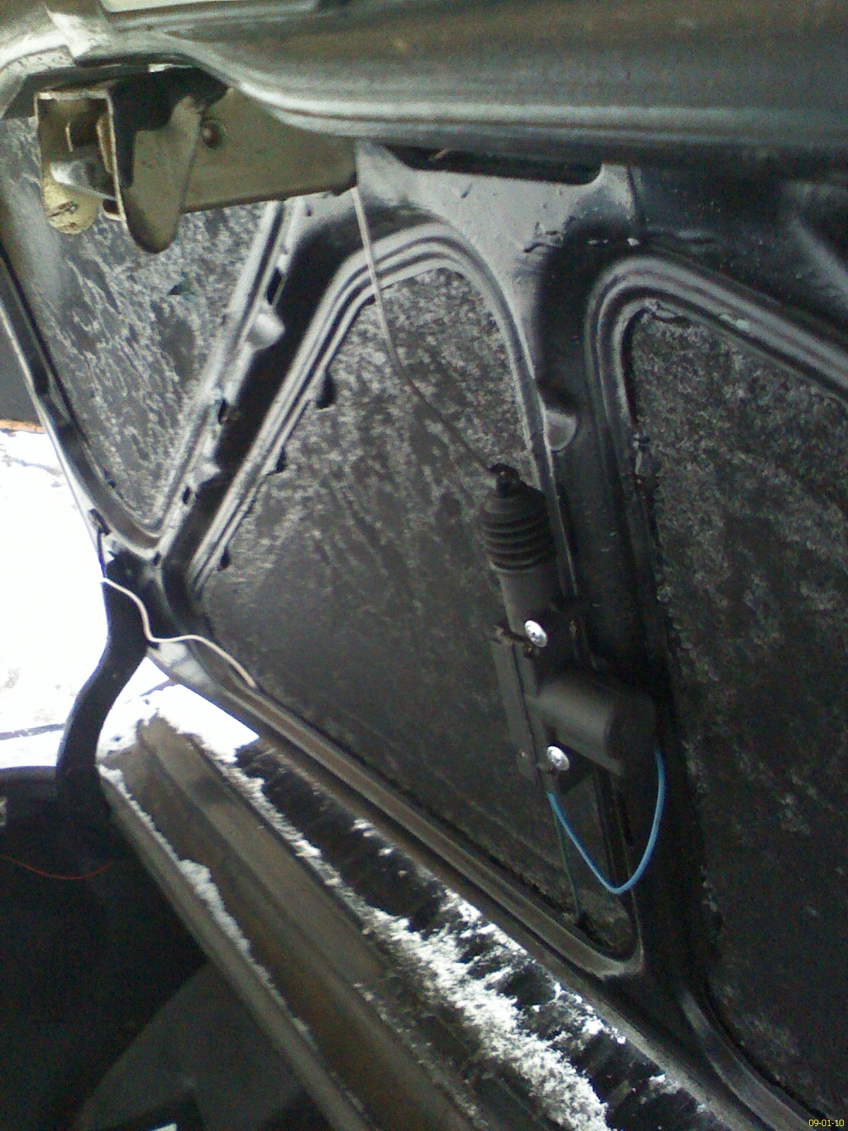

крепелние вряд ли смогу,а вот активатор и что получиться завтра сфоткаю,в замок у меня петелька железная входит,если его снять увидишь в самом верху в язычке этом есть отверстие,в него в верхушку крепишь,только оч крепко а то кнопка постонно будет открывать снаружи даж если на замок закрыто

Про петлю я знаю, думал может ты без тросика как-нибудь замутил. Сфотай, как активатор стоит, ато у меня соленоид и работать стал через раз, пора менять.

у меня не тросик,а старая вязальная спица,из нержавейки,у матери взял))
хорошо,завтра сфоткаю

хотелось бы взглянуть на эти легендарные фото.

а вот само место крепления спицы к замку.
Может у тебя другой вариант.

вот короче представляешь ж себе да,вот там в верху как бы этого язычка квадратное отверстие,вот спица вставлена в него до пружины и загнута туго
#33
Отправлено 10 January 2009 - 14:14
ясно.
видел еще варианты с навариванием(прикручиванием) дополнительной пластины на ентот язычек.

не имеет смысла мне кажется,у меня спица просто хорошо обжата,а наваривать-ну хз можно но стоит ли??
