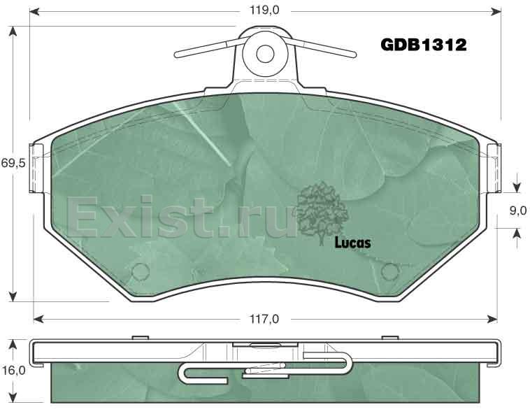

Колодка для гирлинга 54
Высота: 69.5 мм
Длина: 119 мм
Толщина: 16 мм
Ограничение производителя: LUCAS
Проверочное значение: E990R01107/055
Датчик износа: не подготовленно для датчика износа

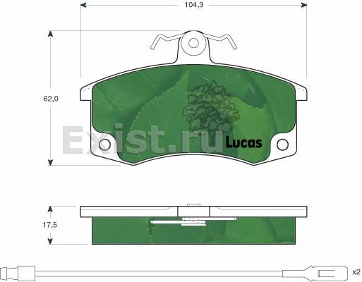

Колодка для 2112
Высота: 62 мм
Длина: 104.3 мм
Толщина: 17.5 мм
Проверочное значение: E990R01107/356
Датчик износа: вкл. датчик износа
Площадь у колодки гирлинг 54 больше на треть.
