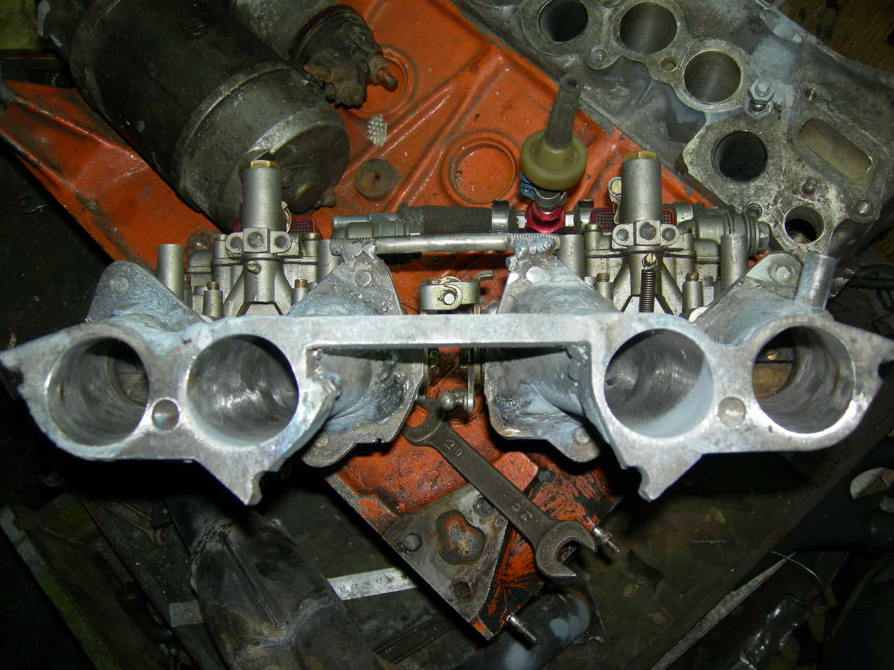

Смысл ставить при 40 заслонке 39 диффузор, тем более что запорная трубка в нём 37. Диффузора не видно будет, ни то что даже работать. Помойму ты жжош! smile.gif

2107-GT конечно не будет ни чего работать и не работало так я тут херней занимаюсь. так решил прикольнутся. считай как хочеш твое дело!

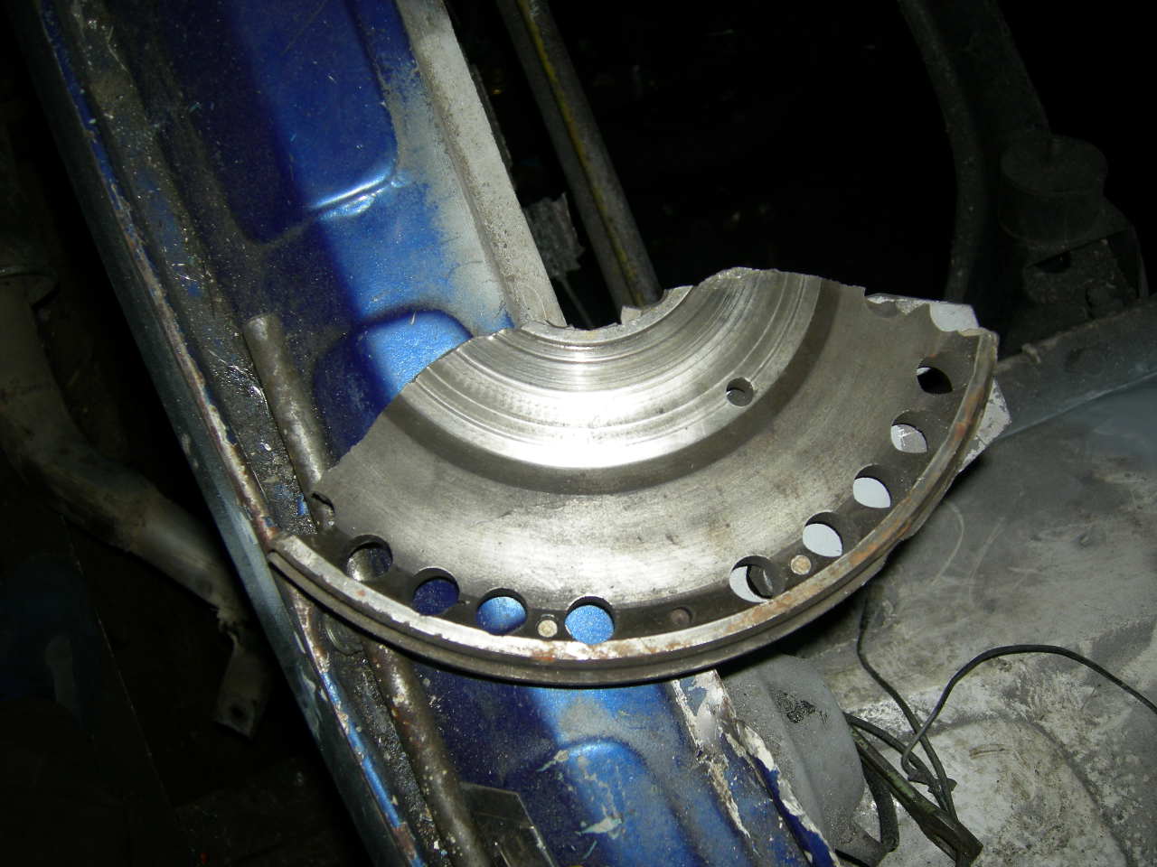

а это маховик или чё так треснул??

да маховик разлетелся на 5 или 4 куска венец разогнуло в прямую палку

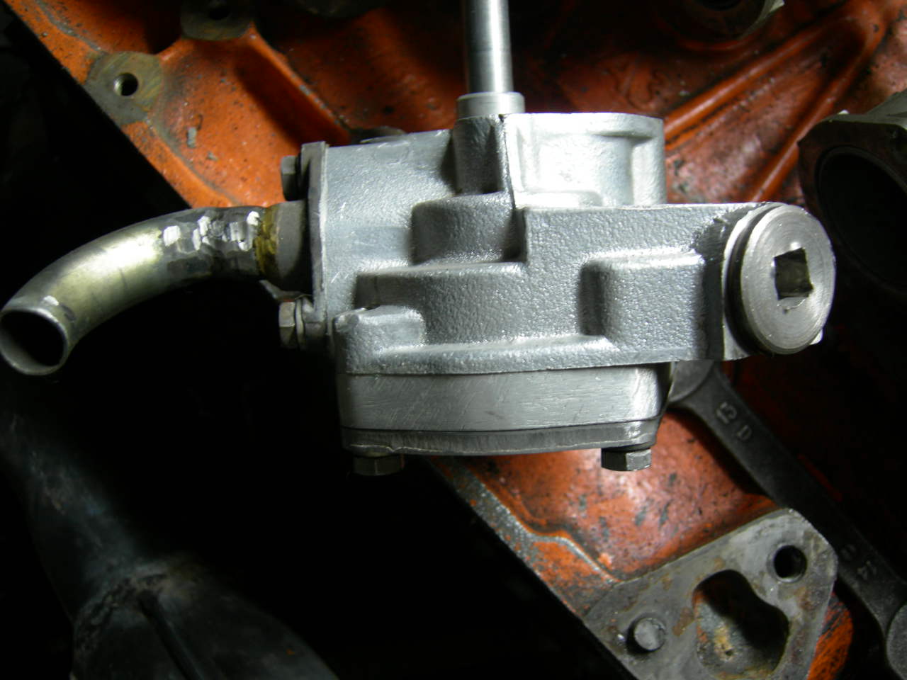

-=VEBER=- Да машинка проста супер, хотел спросить про насос, у меня 40 Weber какой насос лучше поставить, проста ездил на обычном вроде всё нормально или это только казалось

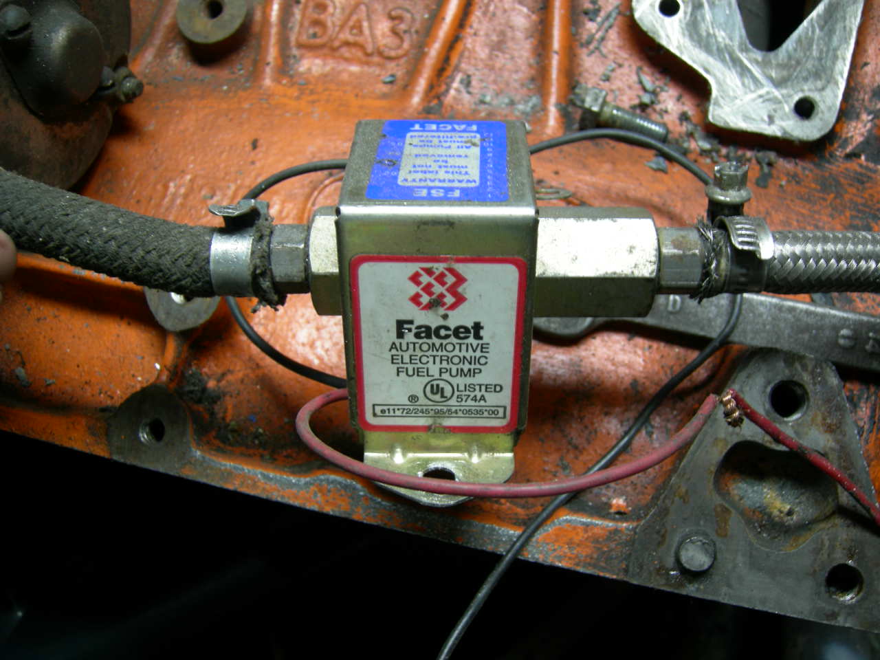

насоса штатного мало по крайней мере у меня толком он давление не качает нада по хорошему фацет ставить он специально для горизонталок разработан. по поводу настройки если что обращайся
