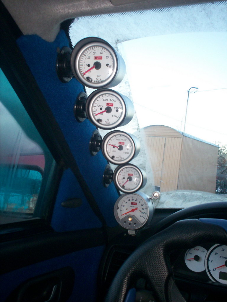

Отправлено 05 December 2007 - 17:36
я подключил к штатному таху + взял от заж, подсветку от габаритов-работает всё чётко!
