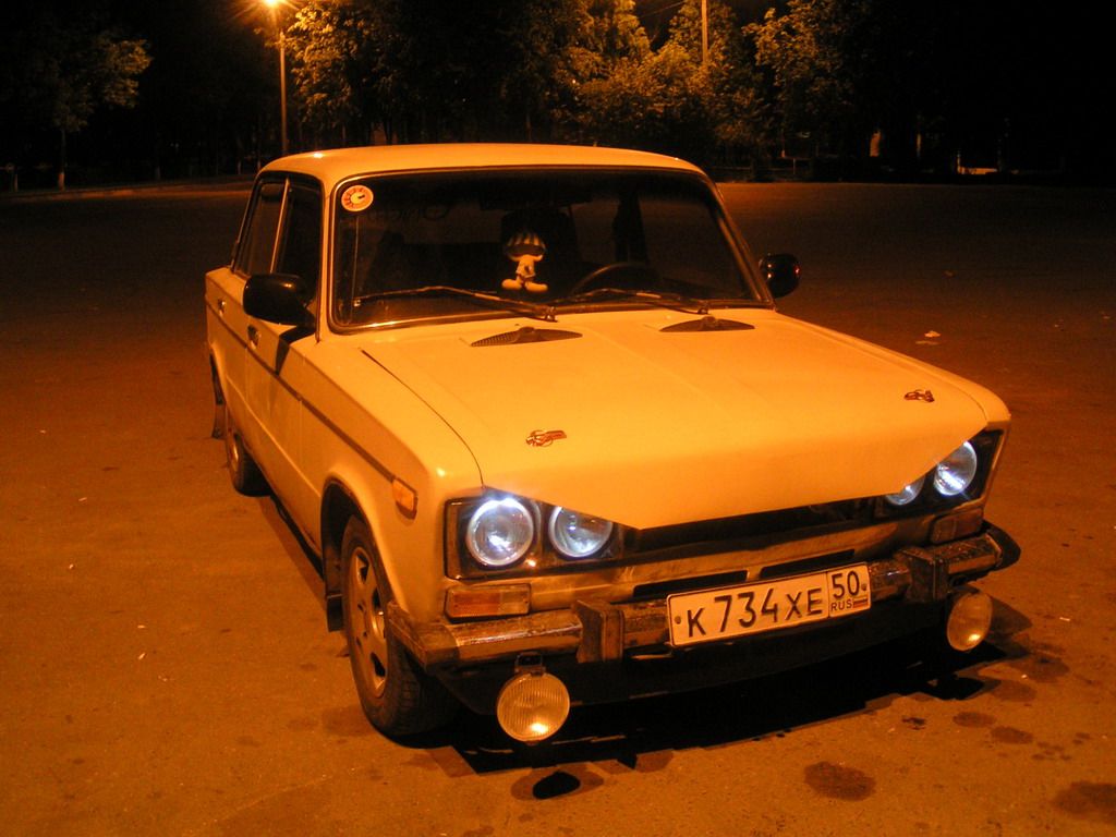

______008_.jpg ______010_.jpg работают хорошо так с подставкой и не замутился но так очень удобно

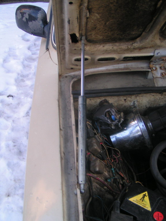

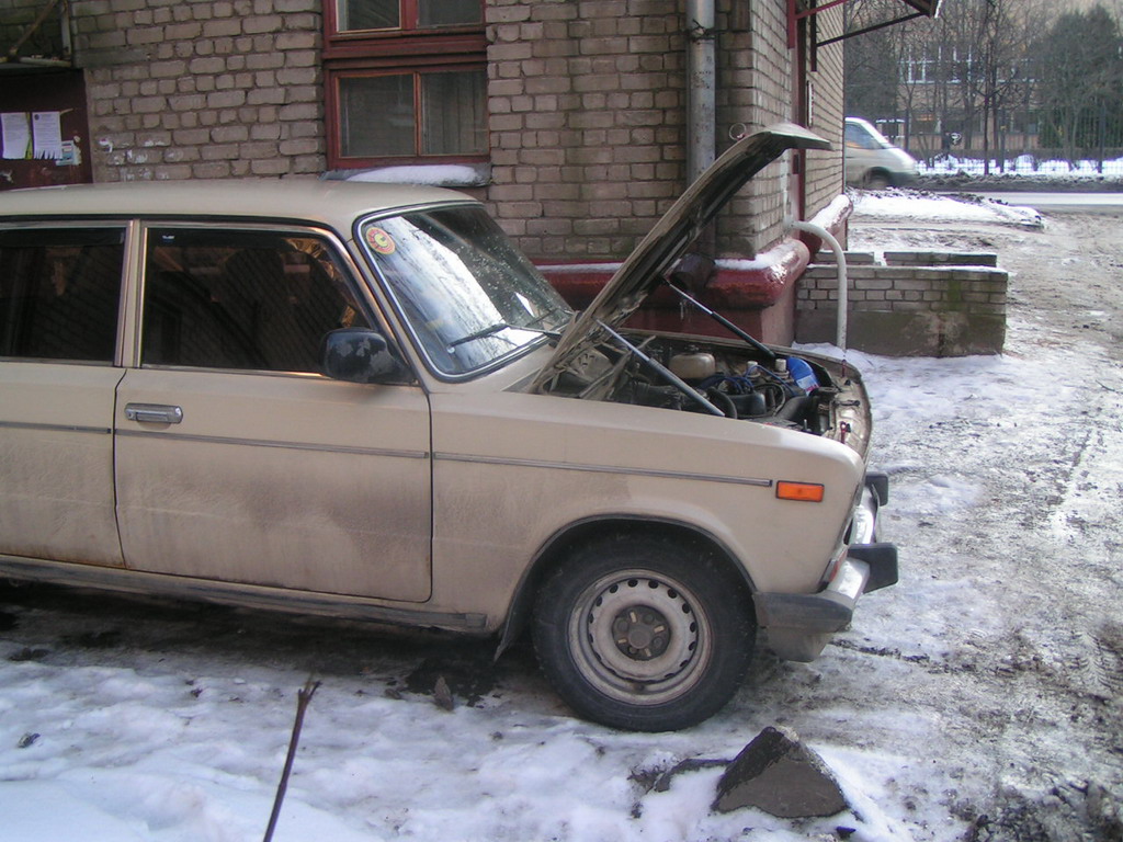

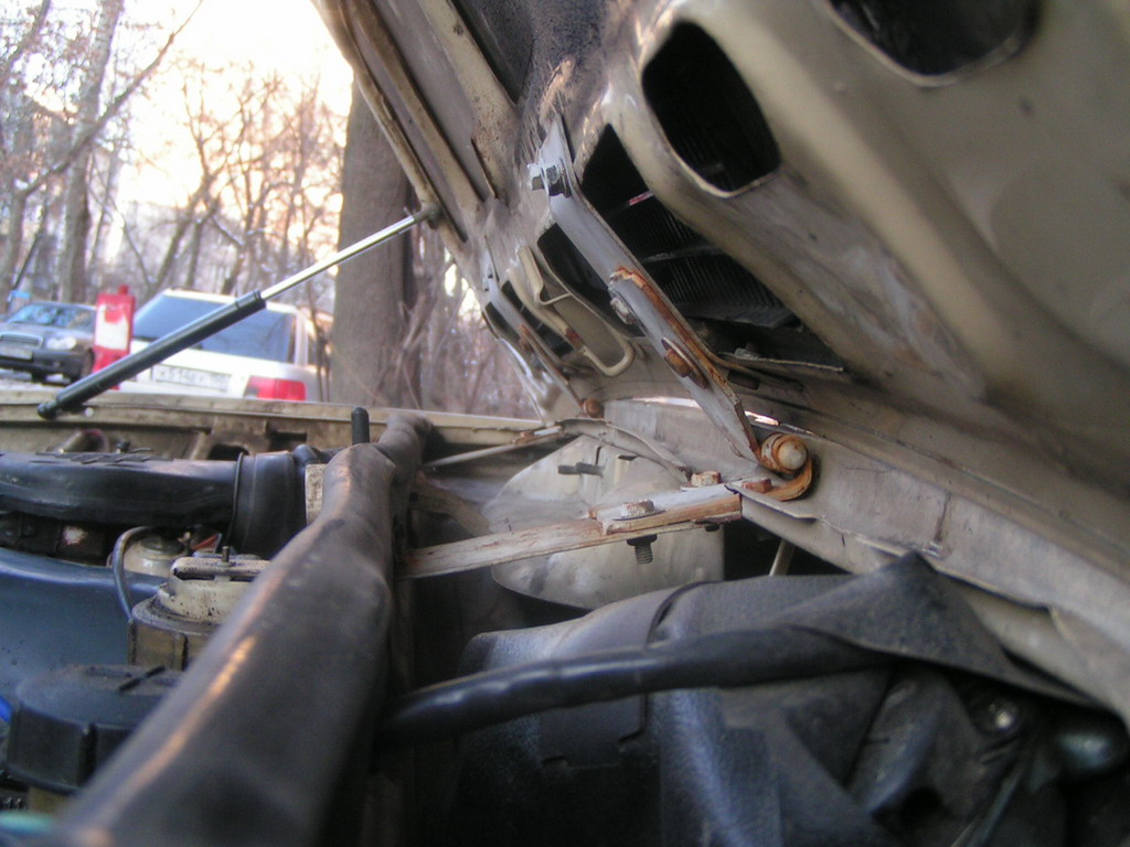

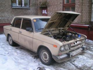

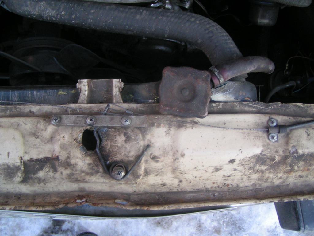

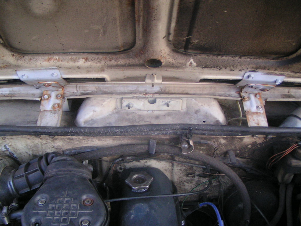

Жаль что так поздно нашёл эту тему, можно было с кем-нибудь и посоветоваться. А так дело у меня было летом, делать было нечего, решил заморочиться и сделал я себе капот. Задумка была двойная: и открывание капота перевернуть и бедбоем его сделать. Сварки у меня не было, сильно кузов резать тоже не хотелось. Попытался отделаться малой кровью и вот что получилось:
Фоток с открытым капотом нет (когда летом проводил фотосессию замок сломался), но если интересно могу сделать снимки.

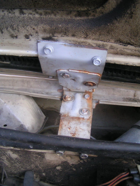

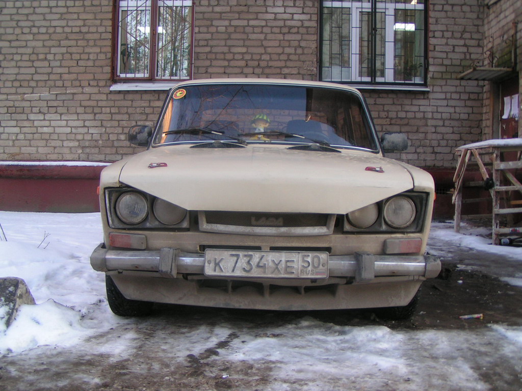

Вот оно.
Решётку воткнул какая попалась, от ПП:
Аморты вазовские от багажника:

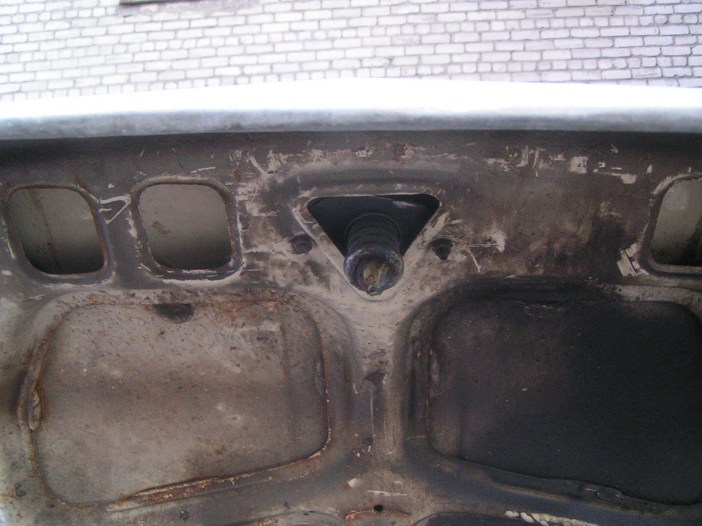

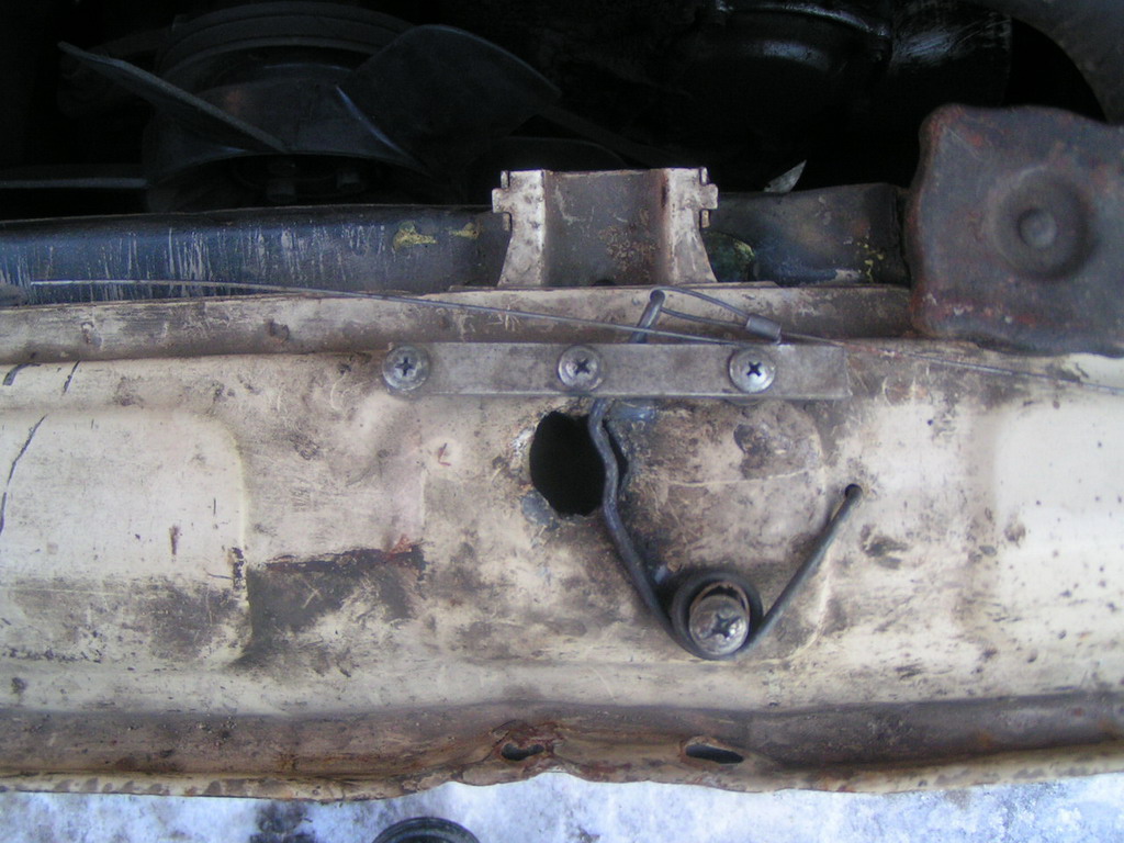

Замок хенд-мейд: отверстие в кузове, пружина и трос от зубильного замка
Ответная часть зубильная:
Петли от 05, но немного доработаны (изгиб у основания одной части). К капоту и к кузову привёрнуты усиливающие пластины из 2мм стали, для крепления петель. Не считаю что это хороший способ установки петель, т.к. пришлось подрезать углы капота со стороны рамки стекла, чтобы не цеплялись при открывании.
Объясни мне, это что, считается красивым или что? А то для меня вот это вот просто убийственно выглядит.
#34 KrenDueL
KrenDueL
  • 21 сообщений
  • Город:Королёв
  • Авто:ВАЗ21063-90 РПД,ВАЗ 21213 4x4,BMW 318i e36 Touring
Отправлено 14 January 2009 - 15:25
Цитата(Лиджик @ 14.1.2009, 13:37) Просмотр сообщения
Ты имеешь ввиду внешне грубо выглядит, или исполнение механизмов? Пока трогать не хочу, времени нет, сейчас в голове другое - инсталяция другого мотора.
Ты прав, красоты особой нет, есть злой взгляд, какого я больше нигде не встречал.
