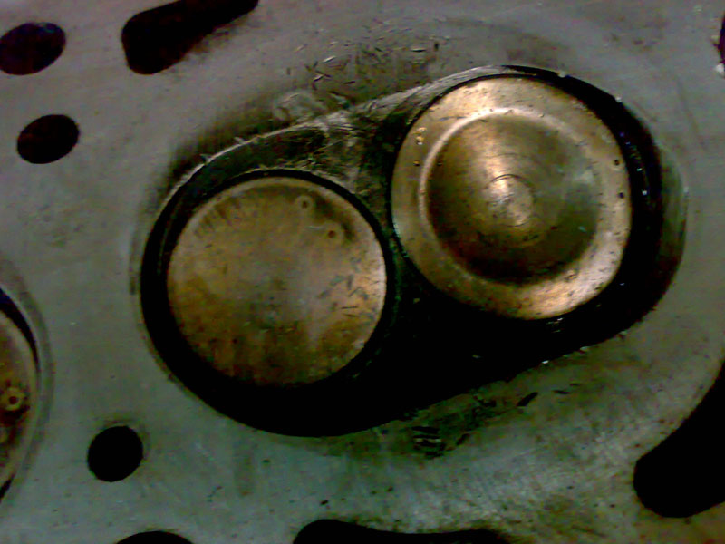

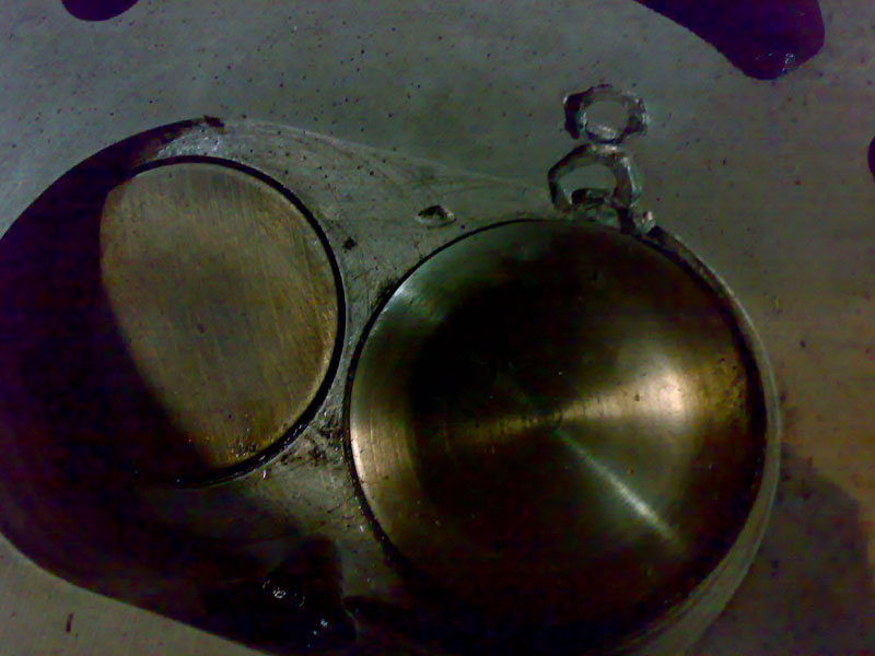

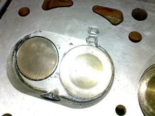

Отправлено 21 May 2008 - 22:15
ситуация оказалась на удивление глупая.... короче открутилась гаечка крепления кастрюли, и полетела через карб, далее в канал и в поршневую, попала она в 4 целиндр там 2 раза ударилась и застряла между клапаном и бошкой..... но это ещё не всё laugh.gif ведь под гаечку надо шайбочку класть biggrin.gif так вот шайбочка полетела в 2 целиндр, особо дел не натворила там..... и того чуть замят поршень, и повреждена голова, щас пока поставил старую бошку, завтра эту в ремонт повезу, что скажут хз, т.к. там не только отпечатки остались от гайки, но ещё и вмятина

Отправлено 23 May 2008 - 09:22
Не думаю что с головой ситуация такая уж критичная. Если уж ты собрался убирать следы от гайки, то фрезеровать на всю глубину не следует, ибо, как говорили выше СЖ уйдет. Можно попробывать заварить отпечатки аргоном, а потомо лиш слегка подправить плоскость на станке. Главное что седла с клапаними целы.

Отправлено 23 May 2008 - 09:44
клапан на замену 99% + правка седла. На ГБЦ нужно положить прокладку и посмотреть где вмятины если они залезают под прокладку их подварить (иначе пробой прокладки в этом месте) если нет можно оставить так как есть. naum как ты так на глаз смог определить глубину... Ты прям как один из моих знакомых сотки пальцами мериет....

Отправлено 23 May 2008 - 12:10
вмятина находит на прокладку, клапан вроде бы ровный, а седло чуть чуть надо подправить.....

Отправлено 23 May 2008 - 12:43
Клапан не может быть ровным если он по гайке хлопал, на глаз никогда не увидишь, биение проверяется по тарелке специальным прибором. Седло правится в месте с клапаном, советую найти новый или хотябы проверить этот клапан, иначе компрессии не будет в этом цилиндре. Забоины залезающие под прокладку заварить, ГБЦ отфрезировать "как чисто".
