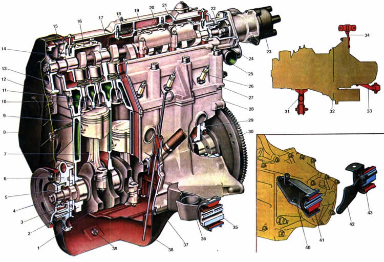

1. Коленчатый вал; 2. Крышка первою коренного подшипника; 3. Шкив привода распределительного вала; 4. Шкив привода генератора; 5. Передний сальник коленчатого вала; 6. Масляный насос; 7. Шатун; 8. Передняя защитная крышка зубчатого ремня; 9. Поршень; 10. Впускной клапан; 11. Выпускной клапан; 12. Ремень привода распределительного вала; 13. Шкив распределительного вала; 14. Задняя защитная крышка зубчатого ремня; 15. Сальник распределительного вала; 16. Передний корпус подшипников распределительного вала: 17. Распределительный вал; 18. Сетка маслоотделителя системы вентиляции картера; 19. Крышка головки цилиндров; 20. Крышка маслоотделителя; 21. Задний корпус подшипников распределительного вала; 22. Эксцентрик привода топливного насоса; 23. Датчик-распределитель зажигания; 24. Корпус вспомогательных агрегатов; 25. Отводящий патрубок рубашки охлаждения; 26. Свеча зажигания; 27. Головка цилиндров; 28. Блок цилиндров; 29. Держатель с задним сальником коленчатого вала: 30. Маховик: 31. Кронштейн с опорой передней подвески двигателя; 32. Силовой агрегат (двигатель с коробкой передач и сцеплением); 33. Кронштейн с опорой левой подвески двигателя; 34. Кронштейн с опорой задней подвески двигателя; 35. Опора передней подвески двигателя; 36. Кронштейн передней подвески двигателя; 37. Масляный картер; 38. Указатель уровня масла; 39. Пробка отверстия для слива масла из картера; 40. Кронштейн левой подвески двигателя; 41. Опора левой подвески двигателя; 42. Кронштейн задней подвески двигателя; 43. Опора задней подвески двигателя.

На автомобилях установлены четырехцилиндровые четырехтактные карбюраторные двигатели различного объема цилиндров, с рядным расположением цилиндров и с распределительным валом, размещенным на головке цилиндров. Двигатель специально спроектирован для поперечного расположения на переднеприводном автомобиле. Поэтому его компоновка и основные размеры выбраны такими, чтобы он вместе с коробкой передач мог разместиться поперек между брызговиками передних колес. Три унифицированных двигателя рабочим объемом 1100, 1300 и 1500 см* образуются сочетанием трех различающихся по высоте и диаметру цилиндров блоков, двух головок цилиндров с различными по диаметру впускными каналами, а также двух поршней, отличающихся по диаметру (76 и 82), и двух коленчатых валов с радиусами кривошипов, соответствующих ходам поршня 60,6 и 71 мм. В сборе с коробкой передач и сцеплением двигатель образует единый жесткий узел силовой агрегат. Он установлен на автомобиле на трех эластичных опорах. Они воспринимают как массу силового агрегата, так и нагрузки, возникающие при трогании автомобиля с места, разгоне и торможении. Эластичные опоры поглощают вибрации работающего двигателя и не передают их на кузов, благодаря чему уменьшается шум в салоне автомобиля. С другой стороны, эластичные опоры защищают силовой агрегат от резких ударов при движении автомобиля по неровностям дороги. На автомобиле принята трехточечная схема крепления силового агрегата, состоящая из передней, задней и левой опор. Передняя и левая опоры имеют одинаковое устройство и состоят из наружной стальной обоймы и внутренней алюминиевой втулки, между которыми находится привулканизированная к ним резина. Задняя опора крепится болтами снизу к днищу кузова. Она состоит из наружной стальной арматуры и внутренней алюминиевой втулки также разделенных резиной. Кронштейн задней подвески стальной, кованый, крепится на коробке передач болтами, соединяющими картер сцепления с картером коробки передач. Блок цилиндров. Все цилиндры двигателя объединены вместе с верхней частью картера в один общий узел блок цилиндров, отлитый из специального высокопрочного чугуна. При такой компоновке обеспечивается прочность конструкции, жесткость, компактность и уменьшается масса двигателя. Протоки для охлаждающей жидкости сделаны по всей высоте блока цилиндров, что улучшает охлаждение поршней и поршневых колец и уменьшает деформации блока цилиндров от неравномерного нагрева. Цилиндры блока по диаметру подразделяются на пять классов через 0,01 мм, обозначаемых буквами А, В, С, D. Е Класс цилиндра указан на нижней плоскости блока против каждого цилиндра. Цилиндр и сопрягающийся с ним поршень должны быть одного класса. При ремонте цилиндры могут быть расточены и отхонингованы под увеличенный диаметр поршней на 0,4 и 0,8 мм. В нижней части блока цилиндров расположены пять опор коренных подшипников коленчатого вала с тонкостенными сталеалюминиевыми вкладышами. Верхние и нижние вкладыши среднего (З-го) коренного подшипника без канавки на внутренней поверхности. У остальных опор верхние вкладыши с канавкой на внутренней поверхности, а нижние - без канавки. До 1988 г. нижние вкладыши этих подшипников тоже были с канавками. Подшипники имеют съемные крышки 2, которые крепятся к блоку цилиндров самоконтрящимися болтами. Отверстия под подшипники коленчатого вала в блоке цилиндров обрабатываются в сборе с крышками, что обеспечивает высокую точность, правильную геометрическую форму отверстий и их соосность. Поэтому крышки подшипников невзаимозаменяемы и для различия имеют на наружной поверхности риски В средней опоре имеются гнезда для установки упорных полуколец 12, удерживающих коленчатый вал от осевых перемещений. С задней стороны от средней опоры ставится металлокерамическое полукольцо (желтого) цвета), а с передней стороны стадеалюминиевое. Величина осевого зазора коленчатого вала должна быть 0,06-0,026 мм. Если зазор превышает максимально допустимый (0,35 мм), необходимо заменить полукольца ремонтными, увеличенными на 0,127 мм. Следует иметь в виду, что канавки, находящиеся на одной стороне полуколец, должны быть обращены к упорным поверхностям коленчатого вала. Снизу блок цилиндров закрывается стальным штампованным картером 37. Картер имеет перегородку для успокоения масла. Между масляными картером и блоком цилиндров установлена прокладка из пробкорезиновой смеси. К заднему торцу блока цилиндров крепится картер сцепления. Точное расположение картера относительно блока цилиндров и соосность коленчатого вала и первичного вала коробки передач обеспечивается двумя центрирующими втулками, запрессованными в блок цилиндров. Головка цилиндров 27 общая для четырех цилиндров, отлита из алюминиевого сплава, имеет камеры сгорания клиновидной формы. В головку запрессованы направляющие втулки клапанов и седла, изготовленные из чугуна. Седла, предварительно охлажденные в жидком азоте, вставлены в гнезда нагретой головки цилиндров. Благодаря этому обеспечивается надежная и прочная посадка седел в головке. Между головкой и блоком цилиндров установлена специальная безусадочная прокладка на металлическом каркасе. Головка центрируется на блоке цилиндров двумя втулками и крепится к нему десятью болтами. Для равномерного обжатия всей поверхности прокладки головки блока, для обеспечения надежного уплотнения и исключения в последующем подтяжки болтов при техническом обслуживании автомобиля болты крепления головки цилиндров затягиваются равномерно без рывков в четыре приема и в строго определенной последовательности; 1 прием затягивают болты моментом 2 кг-см; 2 прием затягивают болты моментом 7,08 -8,74 кгсм, 3 прием - доворачивают болты на 90'; 4 прием - снова доворачивают болты на 90". В верхней части головки цилиндров расположены пять опор под шейки распределительного вала 17. Опоры выполнены разъемными. Верхняя половина находится в корпусах подшипников 16 и 21 (переднем и заднем), а нижняя в головке цилиндров. Установочные втулки корпусов подшипников распределительного вала размещены у шпилек крепления корпусов. Отверстия в опорах обрабатываются в сборе с корпусами подшипников, поэтому они невзаимозаменяемы, и головку цилиндров можно заменять только в сборе с корпусами подшипников. На поверхности головки цилиндров, сопрягающиеся с корпусами подшипников, в зоне крайних опор распределительного вала наносят герметик типа КЛТ-75ТМ. Устанавливают корпуса подшипников и затягивают гайки их крепления в два приема: 1-й прием предварительно затягивают гайки в последовательности, указанной на листе 7. до прилегания поверхностей корпусов подшипников к головке цилиндров, следя за тем, чтобы установочные втулки корпусов свободно вошли в свои гнезда; 2-й прием окончательно затягивают гайки моментом 2,2 кг/см в той же последовательности. Фазы газораспределения. За один рабочий цикл в цилиндре двигателя происходит четыре такта впуск горючей смеси, сжатие, рабочий ход и выпуск отработавших газов. Эти такты осуществляются за два оборота коленчатого вала, т.е. каждый такт происходит за полоборота (180') коленчатого вала. Впускной клапан начинает открываться с опережением, т.е. до подхода поршня к верхней мертвой точке (ВМТ) на расстояние, соответствующее 33' поворота коленчатого вала до ВМТ. Это необходимо для того, чтобы клапан был полностью открытым, когда поршень пойдет вниз, и через полностью открытое впускное отверстие поступило по возможности больше свежей горючей смесиВпускной клапан закрывается с запаздыванием, т.е. после прохождения поршнями нижней мертвец точки (НМТ) на расстоянии, соответствующем 79 поворота коленчатого вала после НМТ. Вследствие инерционного напора струи всасываемой горючей смеси она продолжает поступать в цилиндр, когда поршень уже начал движение вверх, и тем самым обеспечивается лучшее наполнение цилиндра. Таким образом, впуск практически происходит за время поворота коленчатого вала на 292 . Выпускной клапан начинает открываться еще до полного окончания рабочего хода, до подхода поршня к НМТ на расстояние, соответствующее 47' поворота коленчатого вала до НМТ. В этот момент давление в цилиндре еще довольно велико, и газы начинают интенсивно истекать из цилиндра, в результате чего их давление и температура быстро падают. Это значительно уменьшает работу двигателя во время выпуска и предохраняет двигатель от перегрева. Выпуск продолжается и после прохождения поршнем ВМТ, т.е. когда коленчатый вал повернется на 17' после ВМТ. Таким образом, продолжительность выпуска составляет 244'. Из диаграммы фаз видно, что существует такой момент (50' поворота коленчатого вала около ВМТ), когда открыты одновременно оба клапана - впускной и выпускной. Такое положение называется перекрытием клапанов. Из-за малого промежутка времени перекрытие клапанов не приводит к проникновению отработавших газов во впускной трубопровод, а наоборот, инерция потока отработавших газов вызывает подсос горючей смеси в цилиндр и тем самым улучшает его наполнение. Описанные фазы газораспределения имеют место при зазоре А между кулачком распределительного вала и толкателем клапана на холодном двигателе. Чтобы обеспечить согласование моментов открытия и закрытия клапанов с углами поворота коленчатого вала (т. е. обеспечить правильную установку фаз газораспределения), на деталях двигателя имеются метки: 7 на задней крышке зубчатого ремня; 8 на шкиве распределительного вала; 10 и 11 на передней крышке зубчатого ремня; 12 на шкиве привода генератора; 13 на крышке масляного насоса; 14 на зубчатом шкиве коленчатого вала. Если фазы газораспределения установлены правильно, то при положении поршня первого цилиндра в ВМТ в конце такта сжатия метка 7 на задней крышке зубчатого ремня должна совпадать с меткой 8 на шкиве распределительного вала, а метка 14 на зубчатом шкиве коленчатого вала с меткой 13 на крышке масляного насоса. Когда полость привода распределительного вала закрыта передней крышкой, то положение коленчатого вала можно определить по меткам на шкиве привода генератора и передней крышке зубчатого ремня. При положении поршня четвертого цилиндра в ВМТ метка 12 на шкиве должна совпадать с меткой 11 на крышке привода распределительного вала. Кроме того, можно пользоваться меткой 20 на маховике и шкалой 19 в люке картера сцепления. Одно деление шкалы соответствует повороту коленчатого вала на Г. При совпадении меток регулируются натяжение ремня и зазоры А в клапанном механизме. Порядок работы двигателя. Для плавной работы многоцилиндрового двигателя и уменьшения неравномерных нагрузок на коленчатый вал рабочие процессы в различных цилиндрах должны происходить в определенной последовательности (порядке). Порядок работы цилиндров двигателя зависит от расположения шеек коленчатого вала и кулачков распределительного вала и у двигателей семейства 2108 составляет 1-3-4-2. Последовательность чередования тактов в цилиндрах двигателя за два полных оборота удобно проследить по таблице: Когда в первом цилиндре поршень движется вниз в диапазоне от 0 до 180' поворота, происходит сгорание и расширение газов. Во время расширения газы совершают полезную работу, поэтому этот такт называют рабочим ходом. Третий цилиндр отстает от первого на 180', и в нем поршень движется вверх, осуществляя сжатие рабочей смеси. В четвертом цилиндре, отстающем от первого на 360", а от третьего на 180'. поршень движется вниз, и происходит впуск горючей смеси. И, наконец, во втором цилиндре, отстающем по циклу рабочего процесса на 540' от первого цилиндра, в это время поршень движется вверх, и происходит выпуск отработавших газов. Аналогично в диапазоне от 180' до 360' поворота первой шатунной шейки рабочий ход происходит в третьем цилиндре, сжатие в четвертом, впуск - во втором и выпуск в первом и т.д.
