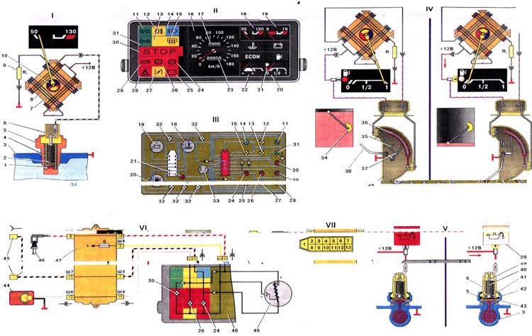

Все контрольные приборы и контрольные лампы автомобиля объединены в единый узел комбинацию приборов типа 22.3801. Комбинаций приборов объединяем в себе спидометр 16, эконометр 22, вольтметр 19. указатель 20 уровня топлива и указатель 18 температуры охлаждающей жидкости. Кроме того, слева в отдельной секции размещены контрольные лампы. Электрические соединения между приборами, контрольными лампами и выводными штекерами выполнены методом печатного монтажа на плате из фольгированного гетинакса. Спидометр 16 крепится к корпусу комбинации приборов двумя винтами. Он имеет стрелочный указатель скорости и два счетчика: суммирующий 23 и суточный 17 пройденного пути, показания которого можно устанавливать на нуль рукояткой, вынесенной на панель приборов. Механизмы спидометра приводятся в действие гибким валом от привода, установленного на картере сцепления. Один оборот гибкого вала соответствует 1 м пройденного пути. Эконометр, установленный в комбинации приборов, служит для ориентировочного определения расхода топлива на данном режиме работы двигателя. Он представляет собой вакуумметр, измеряющий разрежение во впускной трубе двигателя, с которым непосредственно связан расход топлива. Чем меньше открыты дроссельные заслонки в карбюраторе, тем больше разрежение во впускной трубе, а расход топлива меньше. И наоборот, при больших нагрузках на двигатель дроссельные заслонки открываются почти полностью, разрежение падает (стрелка эконометра переходит в желтую зону шкалы), а расход топлива увеличивается. Указатель температуры охлаждающей жидкости работает в паре с датчиком ТМ-106. Механизм прибора состоит из пластмассового разъемного каркаса 7, на котором намотаны катушки, и оси со стрелкой и дисковым постоянным магнитом 10. В задней половине каркаса находится небольшой магнит 8, возвращающий дисковый магнит со стрелкой в начало шкалы. Катушки имеют три обмотки, одна из которых намотана перпендикулярно двум другим. Таким образом, на дисковый магнит действуют три магнитных потока, создаваемых тремя обмотками. В зависимости от сопротивления датчика меняется величина силы тока в обмотках катушек и поэтому меняются направление и величина суммарного магнитного потока, действующего на дисковый магнит. Полюса этого магнита располагаются вдоль направления суммарного магнитного потока и, соответственно, стрелка отклоняется на определенный угол. Если сопротивление датчика составляет 640-1320 Ом. стрелка должна находиться в начале шкалы, при сопротивлении 77-89 Ом в начале красной зоны, а при сопротивлении датчика 40- 50 Ом отклоняться до конца красной зоны шкалы. Датчик ТМ-Юб указателя температуры заворачивается в головку цилиндров с задней стороны двигателя. Чувствительным элементом в датчике является терморезистор 1, изменяющий свое сопротивление при изменении температуры. Терморезистор прижат пружиной к донышку корпуса, т.е. одна его сторона через корпус соединена с "массой". Другая сторона через пружину соединена со штекером, закрепленным в пластмассовой крышке 6. Указатель уровня топлива имеет такое же устройство. как и указатель температуры. Отличается данными обмоток, точками крепления к печатной плате и взаимным расположением дискового магнита и стрелки. Указатель применяется в паре с датчиком типа 24.3827, который устанавливается в топливном баке. Этим датчиком включается также контрольная лампа 21 резерва топлива, когда в баке осталось 4-6,5 л. Датчик имеет проволочный реостат 36, по которому скользит контакт 37, управляемый поплавком. В зависимости от уровня топлива поплавок поднимается или опускается и перемещает подвижный контакт реостата, изменяя сопротивление датчика. При сопротивлении датчика 285-335 Ом стрелка указателя должна находиться в начале шкалы, при 100-135 Ом в середине шкалы, а при 7-25 Ом в конце шкалы. Вольтметр имеет такой же принцип действия, как и описанные выше приборы. При включенном зажигании и неработающем двигателе вольтметр показывает напряжение на клеммах аккумуляторной батареи, а после пуска двигателя напряжение, создаваемое генератором. Если при работающем двигателе стрелка находится в красной зоне в начале шкалы (8-11 В), то это указывает на разряд аккумуляторной батареи из-за слабого натяжения ремня привода генератора или неисправности самого генератора. Красная зона в конце шкалы соответствует 15-16 В. Если стрелка находится в этой зоне, то неисправен регулятор напряжения генератора. Промежуточное положение стрелки (между красными зонами) говорит о нормальной работе генератора. Контрольная лампа 29 давления масла включается датчиком типа ММ-120, который завернут в головку цилиндров двигателя со стороны впускного и выпускного трубопроводов. Если давление в системе смазки ниже 0.2-0, 6 кгс/см2, то подвижный контакт 41 датчика прижат пружиной к неподвижному 42, цепь питания контрольной лампы замкнута, и лампа горит. Как только давление масла превысит 0.2-0.6 кгс/см2 оно выгибает диафрагму 43 и, преодолевай сопротивление пружины, толкателем отжимает подвижный контакт от неподвижного. Цепь питания контрольной лампы размыкается, и лампа гаснет. Контрольные лампы тормозной системы. Контрольная лампа 24 стояночного тормоза начинает "мигать", когда замыкается выключатель 46, расположенный под рычагом стояночного тормоза. При этом ток протекает от штекера "12" белой колодки комбинации приборов по двум цепям. Одна цепь замыкается на "массу" по пути: штекер "12" белой колодки контрольная лампа 24 штекер "L" реле-прерывателя 49 и через замкнутые контакты на штекер "+" по коричневому проводу с голубой полоской к выключателю 46 и на "массу". Другая цепь замыкается на "массу" по пути: штекер "12" белой колодки штекер "-", обмотка релепрерывателя и через его замкнутые контакты к штекеру "+" выключатель 46 - "масса". Ток, протекающий по обмотке реле-прерывателя, разогревает ее. Биметаллическая пластинка реле-прерывателя от нагревания выгибается, и контакты реле-прерывателя размыкаются. Ток в обеих цепях прерывается, и лампа 24 гаснет. Биметаллическая пластинка остывает и принимает прежнюю форму. Контакты реле-прерывателя снова замыкаются, включая контрольную лампу, и описанный цикл повторяется с частотой 60-120 раз в минуту, создавая мигание контрольной лампы стояночного тормоза. С 1995 г. реле-прерыватель контрольной лампы стояночного тормоза на автомобилях не применяется и отсутствуют штекеры для подключения реле-прерывателя. Теперь проводники, которые раньше подводились к штекерам "+" и "L" реле, соединены между собой накоротко. Одновременно с контрольной лампой 24 мигает и лампа 30 "Stop", ток через которую идет от штекера "12" белой колодки, через диоды к штекеру "3" белой колодки, а затем по коричневым проводам с голубой полоской к выключателю 46 и на "массу". Контрольная лампа 26 уровня тормозной жидкости включается датчиком 44, расположенным в бачке главного цилиндра гидропривода тормозов, когда уровень жидкости становится минимально допустимым. При этом ток идет по цепи: штекер "12" белой колодки комбинации приборов лампа 26 по розовым проводам с голубой полоской к датчику 44 "масса". Одновременно загорается и лампа 30 "Stop", ток через которую идет по параллельной цепи через диод. |
