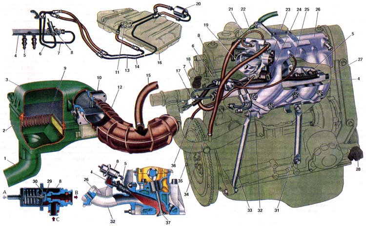

1. Патрубок подачи воздуха; 2. Корпус воздушного фильтра; 3. Крышка воздушного фильтра; 4. Топливная рамка: 5. Форсунка; 6. Трубка слива топлива; 7. Трубка подачи топлива; 8. Регулятор давления; 9. Фильтрующий элемент: 10. Датчик массового расхода воздуха; 11. Электробензонасос с датчиком уровня топлива; 12. Шланг впускной трубы (соединяется с дроссельным патрубком); 13. Магистраль слива топлива. 14. Магистраль подачи топлива; 15. Шланг подвода партерных газов от крышки головки цилиндров; 16. Топливный бак; 17. Жгут проводов форсунок; 18. Датчик температуры охлаждающей жидкости; 19. Дроссельный патрубок; 20. Топливный фильтр; 21. Трос привода дроссельной заслонки; 22. Шланг отсоса картерных газов на холостом ходу; 23. Датчик положения дроссельной заслонки: 24. Регулятор холостого хода; 25. Шланг подачи разрежения к регулятору давления; 26. Ресивер: 27. Пробка штуцера для присоединения манометра: 28. Датчик положения коленчатого вала; 29. Клапан регулятора давления: 30. Диафрагма регулятора давления; 31. Опорный кронштейн: 32. Впускная труба: 33. Поддерживающий кронштейн: 34. Шланг отвода жидкости от дроссельного патрубка; 35. Шланг подвода жидкости для подогрева дроссельного патрубка: 36. Шланг дпя отсоса паров бензина из адсорбера ; 37. Впускной клапан; 38. А.Отсос воздуха к дроссельному патрубку: 39. Б.Слив топлива в топливный бак, 40. С.Подвод топлива из топливной рампы.
На автомобилях ВАЗ 21093 и ВАЗ-21099 могут устанавливаться двигатели с системой распределенного впрыска топлива, т.е. топливо впрыскивается четырьмя форсунками (по одной форсунке на цилиндр) во впускную трубу, на впускные клапаны. Здесь топливо испаряется, перемешивается с воздухом и в виде горючей смеси поступает в цилиндры двигателя. Система впрыска топлива позволяет снизить токсичность отработавших газов при улучшении ездовых качеств автомобиля. Существуют две системы распределенного впрыска: с обратной связью и без нее. Система с обратной связью применяется, в основном, на экспортных автомобилях. У нее в системе впуска устанавливается нейтрализатор и датчик кислорода, который и обеспечивает обратную связь. Датчик отслеживает концентрацию кислорода в отработавших газах, а электронный блок управления по его сигналам поддерживает такое соотношение воздух/ топливо, которое обеспечивает наиболее эффективную работу нейтрализатора. В качестве топлива необходимо применять только неэтилированный бензин. Применение этилированного бензина приведет к повреждению нейтрализатора, датчика кислорода и к отказу системы. В системе впрыска без обратной связи не устанавливаются нейтрализатор и датчик кислорода, а для регулировки концентрации СО в отработавших газах служит СО-потенциометр. В этой системе не применяется также система улавливания паров бензина. На рис. 41 и 42 показано устройство именно этой системы, так как она и будет в основном применяться на автомобилях, продаваемых в России. А в тексте ниже описываются узлы обеих систем и даются особенности работы системы с обратной связью. Нейтрализатор устанавливается в системе выпуска отработавших газов перед дополнительным глушителем. Он содержит два окислительных катализатора (ускорителя химической реакции) и один восстановительный. Окислительные катализаторы (платина и палладий) способствуют преобразованию углеводородов в водяной пар, а окиси углерода в двуокись углерода. Восстановительный катализатор (радий) способствует преобразованию окислов азота в безвредный азот. В связи с тем, что каталитическому нейтрализатору требуется кислород для нейтрализации углеводородов и окиси углерода, и одновременно он должен отнимать кислород для нейтрализации окислов азота, необходимо очень строго поддерживать баланс смеси воздух/топливо (примерно 14,7:1), поступающей в двигатель. Эту функцию выполняет электронный блок управления. Электронный блок управления (ЭБУ), расположенный под панелью приборов на левой боковине кузова, является управляющим центром системы впрыска топлива. Это специализированный компьютер. Он непрерывно обрабатывает информацию от различных датчиков и управляет системами, влияющими на токсичность отработавших газов и на эксплуатационные показатели автомобиля. ЭБУ выполняет также диагностическую функцию системы впрыска топлива. Он может распознавать неполадки в работе системы, предупреждая о них водителя через контрольную лампу "CHECK ENGINE". Кроме того, он хранит диагностические коды, указывающие области неисправности, чтобы помочь специалистам в проведении ремонта. Воздушный фильтр установлен в передней части моторного отсека на резиновых фиксаторах. Фильтрующий элемент 9 бумажный, с большой площадью фильтрующей поверхности. При замене фильтрующего элемента его необходимо устанавливать так, чтобы гофры были расположены параллельно осевой линии автомобиля. Дроссельный патрубок 19 закреплен на ресивере. Он дозирует количество воздуха, поступающего во впускную трубу. Поступлением воздуха в двигатель управляет дроссельная заслонка, соединенная с приводом педали акселератора. В состав дроссельного патрубка входят датчик 23 положения дроссельной заслонки и регулятор 24 холостого хода. В проточной части дроссельного патрубка (перед дроссельной заслонкой и за ней) находятся отверстия отбора разрежения, необходимые для работы системы улавливания паров бензина. Если последняя система не применяется, то штуцер для продувки адсорбера глушится резиновой заглушкой. Регулятор 24 холостого хода регулирует частоту вращения коленчатого вала на режиме холостого хода, управляя количеством подаваемого воздуха в обход закрытой дроссельной заслонки. Он состоит из двухполюсного шагового электродвигателя и соединенного с ним конусного клапана. Клапан выдвигается или убирается по сигналам ЭБУ. Датчик 23 положения дроссельной заслонки установлен на корпусе 1 дроссельного патрубка и связан с осью дроссельной заслонки. Датчик представляет собой потенциометр, на один конец которого подается напряжение питания 5 В, а другой конец соединен с "массой". С третьего вывода потенциометра (от ползунка) идет выходной сигнал к ЭБУ.
